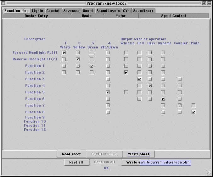

Vu que le sujet est pointu je vais juste vous parler de la fonction dite du "mapping" .
Pour plus de détails voir :http://www.espacerails.com/modelisme/index.php?page=affecter&bloc_droit=non
le mapping permet par exemple d'activer la fonction f3, f4 dans le décodeur.La vitesse de la machine est ainsi diminué de 50°/° en appuyant sur f3 et elle retrouve son mode normal en activant f4.
c'est ce que l'on appelle le mode manœuvre lorsque la machine évolue a petite vitesse.
ces fonctions sont accessibles plus ou moins facilement suivant les fabricants de décodeurs .Lenz , esu ont des modes d'emplois bien détaillés .par contre d'un constructeur à l'autre les cv sur lesquelles il faut agir ne sont pas les mêmes.
Si vous avez pris quelques minutes pour consulter le tableau en lien ci dessus vous comprendrez le casse tête que cela peut représenter.
Avec le sprog gentiment posé à côté de vous ( on l'aime une fois que l'on a fait connaissance ) un bout de rail et une souris , tout cela se fait de façon simple et intuitive.Certes l' interface de decoderpro est en anglais mais il n'y a rien de rebutant .
il suffit d'aller dans l'onglet yard mode et d'activer la fonction désiré.
une petite image pour mieux comprendre, il s'agit de celle des lumières ,mais le travail est le même pour le yard mode.
petite parenthèse pour les lumières ;possibilités d'effets clignotants , d'allumer les feux avant avec f0 , les feux arrières avec f1, etc...

Tu es sur Mac ou bien est-ce un screenshot trouvé sur le net?
Etant dans la traduction, on voit bien l'avantage de Java: Pas de différence entre la version Mac et la version PC! (Ouf!)
Re: SPROG (interface PC universelle pour le DCC)
Messagepar gb 58
23 Mai 2009, 19:45
je suis sur pc mais j'ai aussi un dual boot en linux.
c'est un sreenshot , il faut que je réinstalle le sprog .Il est sur le com 5 et le programme ou le pc ne garde pas toujours cela dans sa tête...
