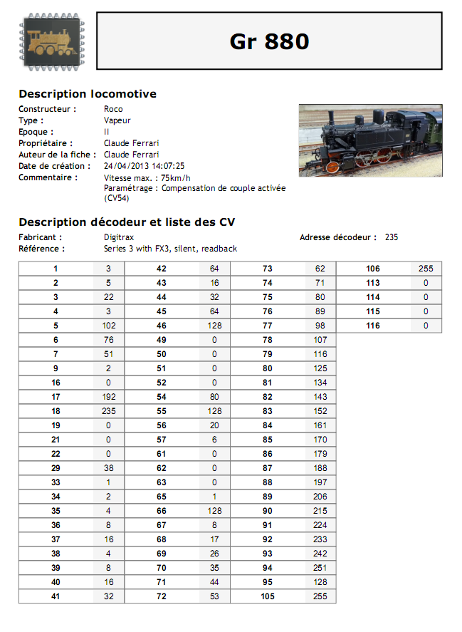

Rodolphe a écrit:Ça peut par exemple donner ça :
_030T_Corpet_grise__df_log.pdf
J'ai enfin compris que les fichiers xml sont des fichiers internes au logiciel et ne sont pas prévus pour être imprimés, car c'est le code source du fichier qui serait imprimé.
Petite question tout de même : le fichier pdf de la corpet dont tu as mis le lien, tu l'as généré à partir de décoder pro ? Si oui, comment as-tu fait car je trouve que ce serait très intéressant, et je ne dois pas être le seul, d'avoir une sauvegarde des cv de chaque loco sur papier (je sais que la centrale de programmation de Claude F. permet de la faire).

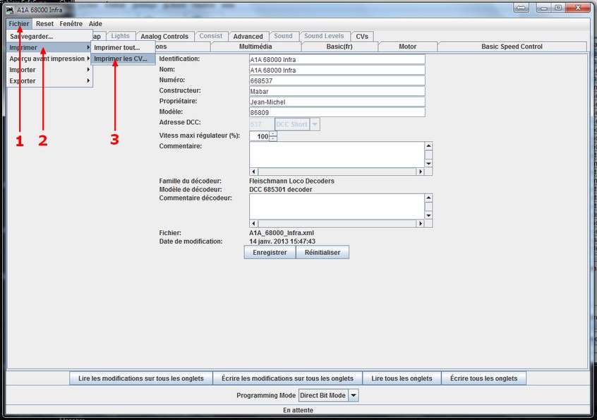

Je me permets de répondre à la place de Rodolphe et de proposer une solution (il y en a peut-être d'autres...) en image :
(il faut activer le mode "Program" de DecoderPro)

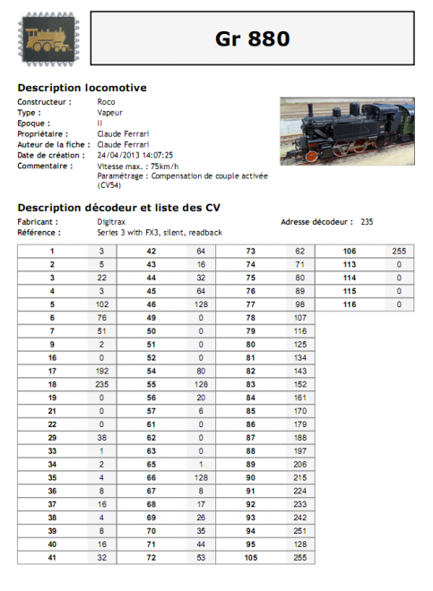

Pour compléter la réponse : oui on peut le faire avec le Centre de Programmation DCC et tu auras alors un fichier .pdf qui ressemble à ça :
Pour récupérer les fiches existantes de JMRI il suffit de modifier le chemin du répertoire dans l'écran des options (et ça devrait marcher :ange: )

Merci Claude. C'est ce que je faisais depuis le début puisque j'avais téléchargé ton (votre logiciel) dès le départ.
J'ai même testé l'enregistrement au format hml et le fichier s'affiche bien dans le navigateur, mais pour l'impression, je préfère les pdf.

Merci Jeanmi67, tu peux te permettre, car c'est tout simple avec ta solution. J'imprime un fichier pdf que j'enregistre et hop, c'est bon !
