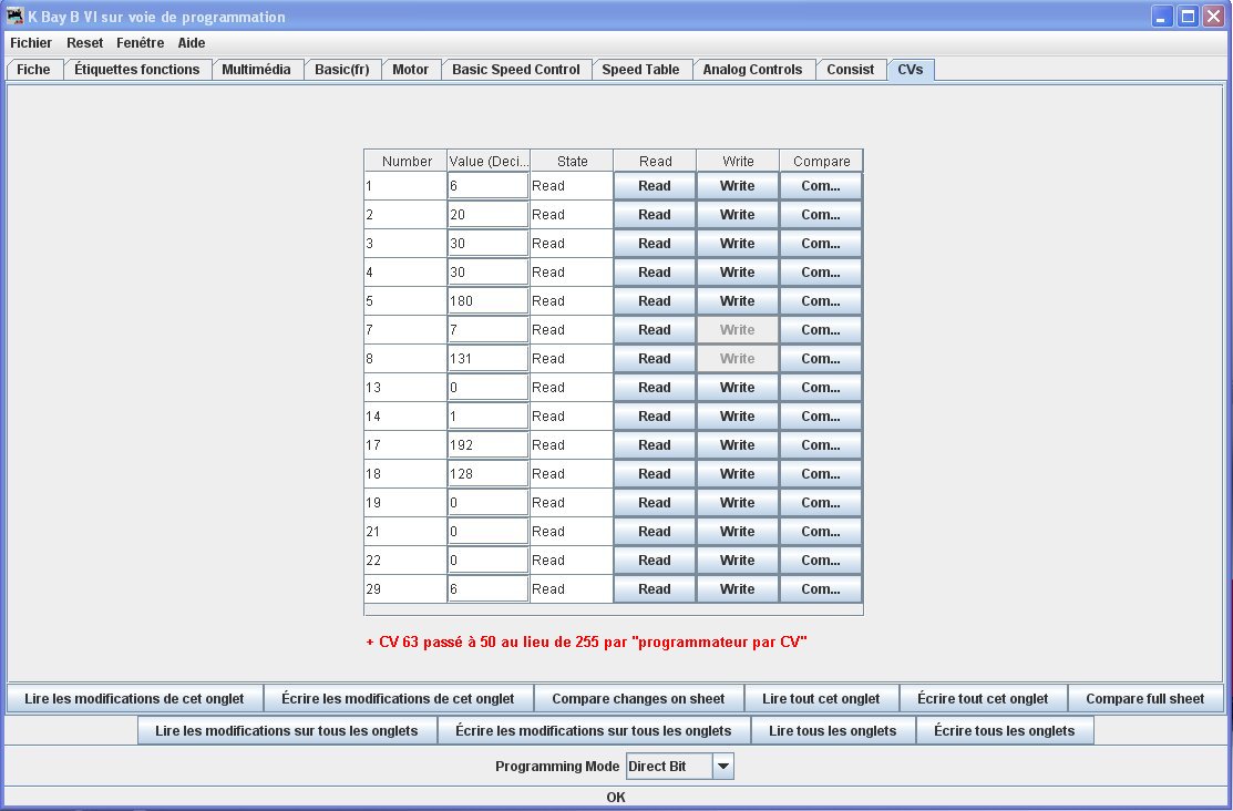

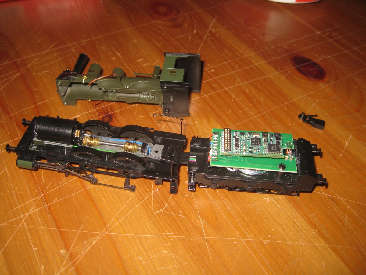

suite au reformatage complet de mon PC, j'ai réinstallé le Sprog et JMRI dernière version, et l'a, très bonne surprise: un nouveau fichier "Trix sound HO" était disponible :mrgreen:
j'ai donc passé ma Steinach sur le banc, et zou :cool:
voila ce que cela donne pour les CV :
le CV 63 n'apparaissant pas, je l'ai donc lu et modifié par "programmeur par cv" histoire de réduire le niveau sonore...
voici aussi le fichier xml de la chose:

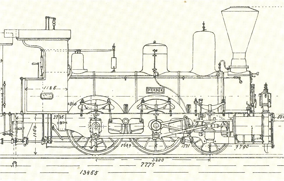

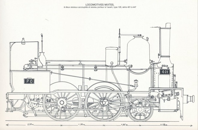

depuis qlq temps, je suis assez branché époque I, et donc je récupère pas mal de docs, livres, revues, etc... sur cette époque :!: entre autre sur cette série, et j'ai enfin trouvé le livre qui en parle...

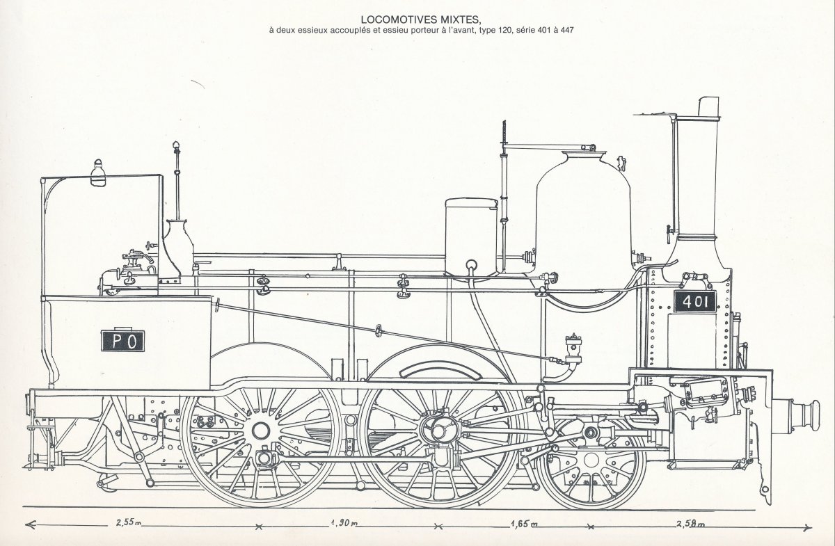

et ce plan...
ce qui m'a permis de voir que le train de roues n’était pas loin de cette série :
PO série 401-447
ok, c'est pas du pur jus "PO", elle à un châssis extérieur, mais on va dire une adaptation de la chose :mrgreen:

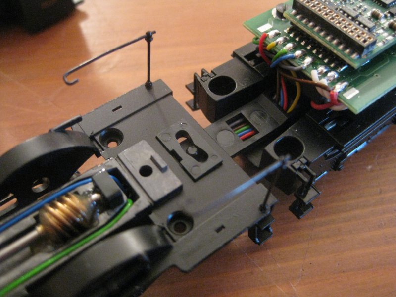

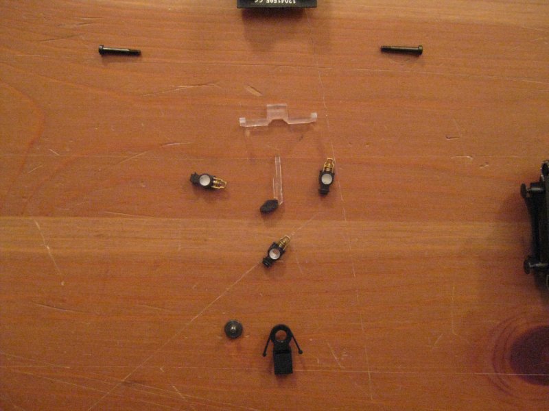

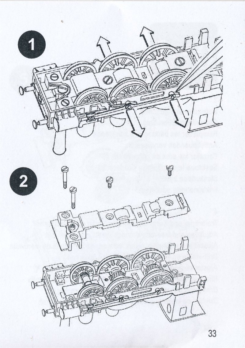

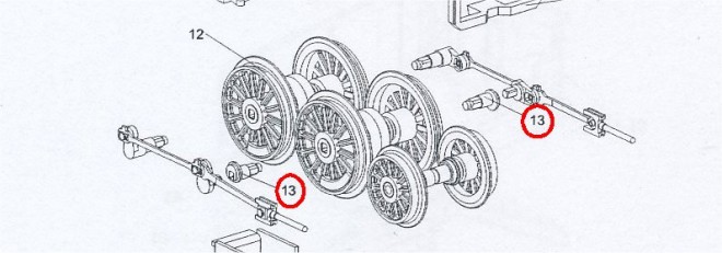

j'ai donc décidé de démonter la Trix pour voir comment elle était foutue :!:
caisses tender et machine out :siffle:
pas si simple que cela: le tender, c'est 2 vis sous l'avant, et le reste vient tout seul, la machine par contre :mort:
déjà il faut comprendre la constitution de la bête...

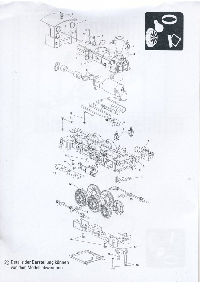

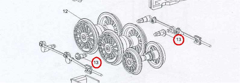

MaTrix explique d'extraire les manetons de bielle sur le dessin 1
il faut extraire SURTOUT les pièces 13 :!:
après pas de soucis pour les 4 vis du dessin 2 :cool:

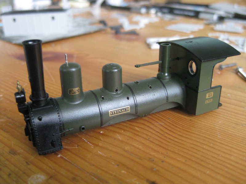

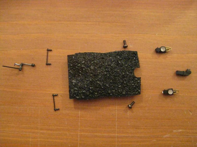

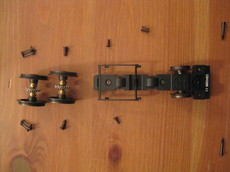

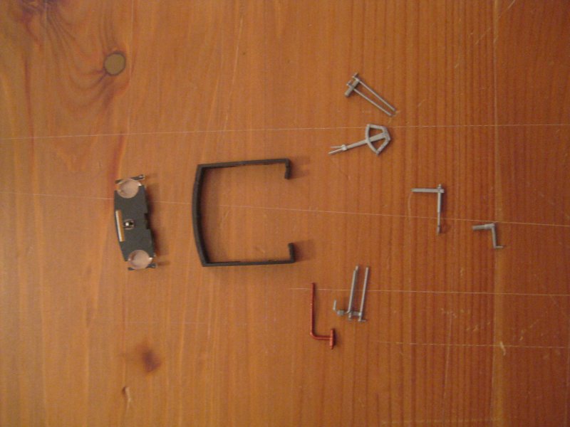

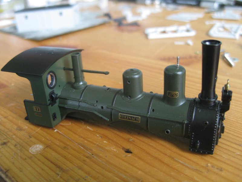

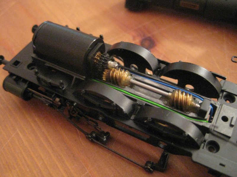

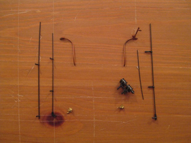

vous arrivez à ça :mrgreen:

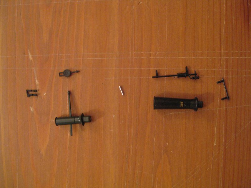

et pour la caisse machine...
soit pour les pièces interne de la cabine...
le tender...
les accessoires de coté de chaudiere...
les accessoires de dessus de chaudiere...
l'avant de boite à feu...
les "bouts" du châssis...
la suite demain, car les 3 pièces métal dénudées de tout sont en train de tremper dans le dissolvant peinture...
Dominique, ose tout :siffle:

Déjà il doit pas égarer la pièce 22 !
