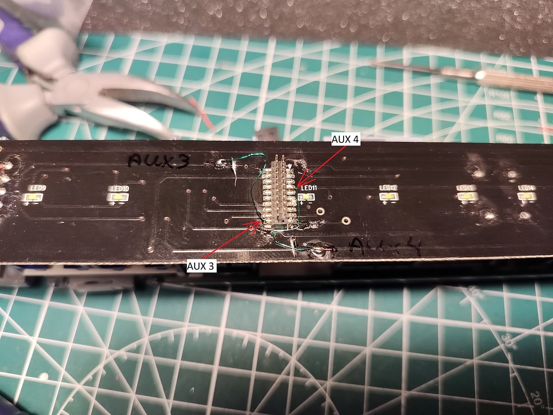

Petit retour et résumé de ce que j'ai trouvé dans les forums suite à la digitalisation de mes deux X 73500 jouef (PCB de première génération, je ne sais pas quelles ont été les modifications apportées ensuite par le fabricant).
De base les feux rouges s'allument en même temps que les feux blancs de la cabine opposée, ce qui rends les UM moche avec des feux rouges (et blancs) allumés au milieu.

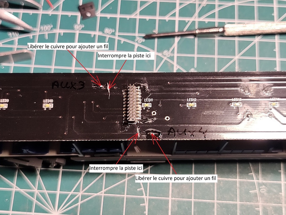

La modification à apporter pour séparer tout ça est simplissime MAIS il faut un décodeur avec les sorties AUX 3 et AUX 4 amplifiées (ESU V5 en version "MKL", références ESU : 59649 pour le multiprotocole et 59659 pour la version uniquement DCC).
Il faut couper deux pistes et relier ensuite sur la prise du décodeur selon les photos ci dessous:

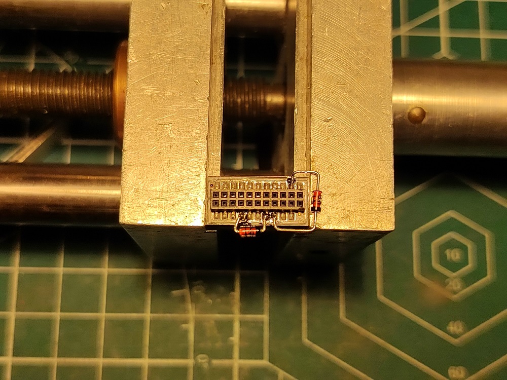

Ensuite pour le jumper analogique si vous souhaitez continuer à utiliser votre autorail ainsi, il est possible de le modifier avec deux diodes pour le rendre compatible.

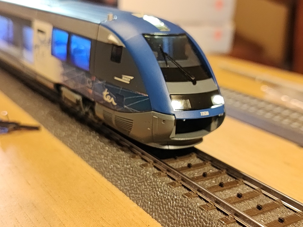

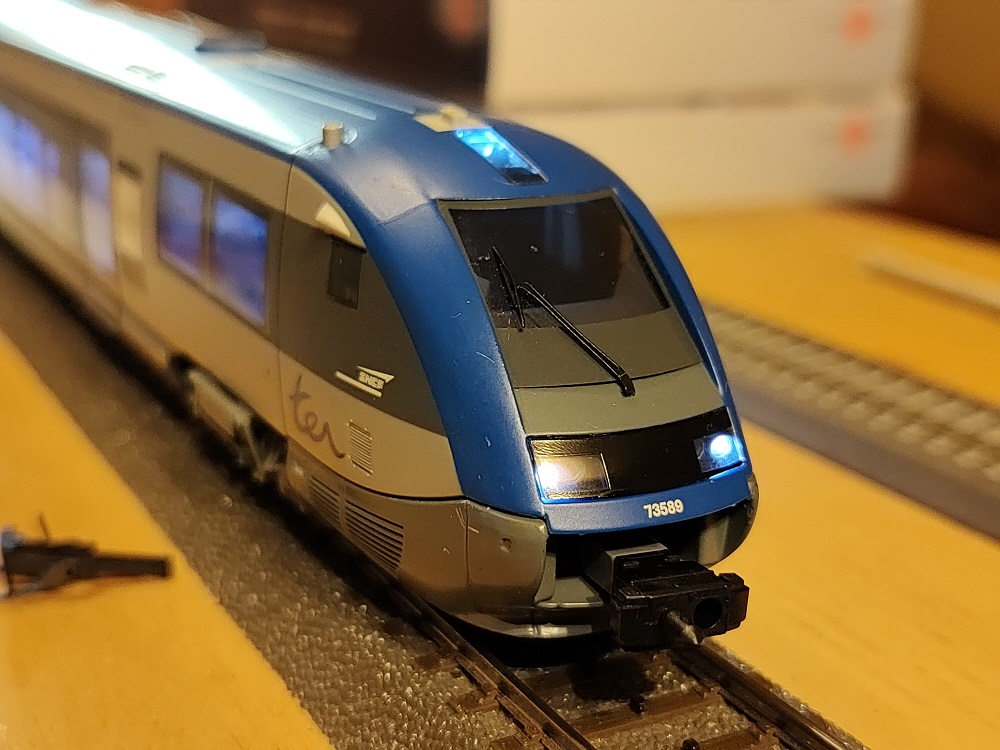

J'ai également changé les LEDs blanche / bleuté pour des blanc chaud, cela me plait enfin!
AVANT :
APRÈS :
