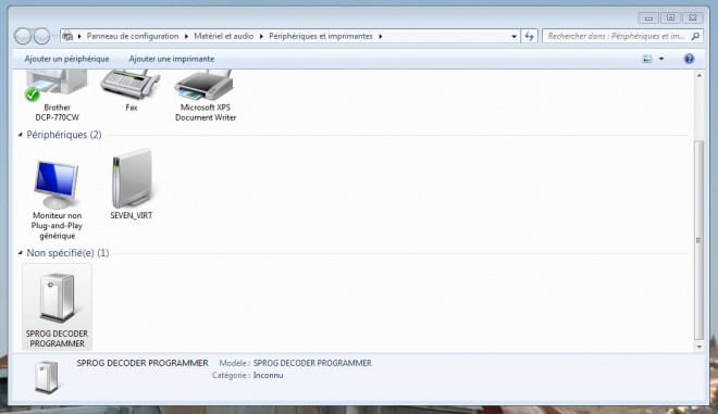

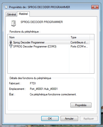

Sur Seven tu as une ligne dans la liste des périphériques, mais deux dans les propriétés (clic droit, propriétés, onglet matériel). Ceci vient du fait que le SPROG est un « deux en un » (SPROG et convertisseur série/USB).
Re: Help...
11 Jan 2011, 12:19

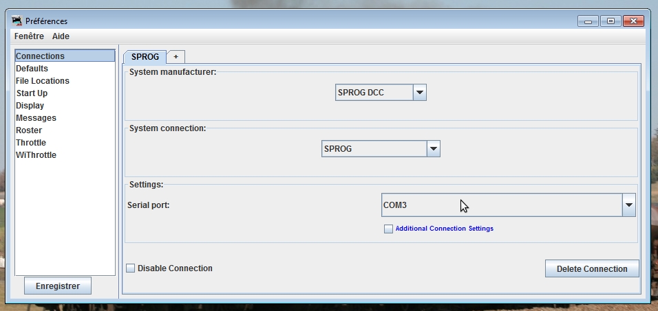

Sur la deuxième capture, le port COM utilisé est précisé (COM 3 dans mon cas). Il faut donc choisir ce port dans Decoder Pro également.

Si je démarre DecoderPro, une fenêtre préférences s'ouvre, mais je n'ai qu'un onglet Connexion1. Je n'ai pas l'onglet SPROG.
