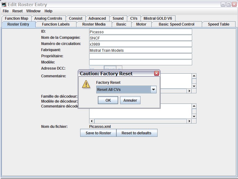

Par contre peut on faire un reset des CV si oui comment.

val a écrit:Par contre peut on faire un reset des CV si oui comment.
Normalement c'est accessible via le menu « Reset » quand on ouvre la fiche d'une loco.
Sinon, voir la doc. En général il suffit de mettre une certaine valeur dans une certaine CV.
Désolé je n'ai pas ça sous la main pour l'instant.

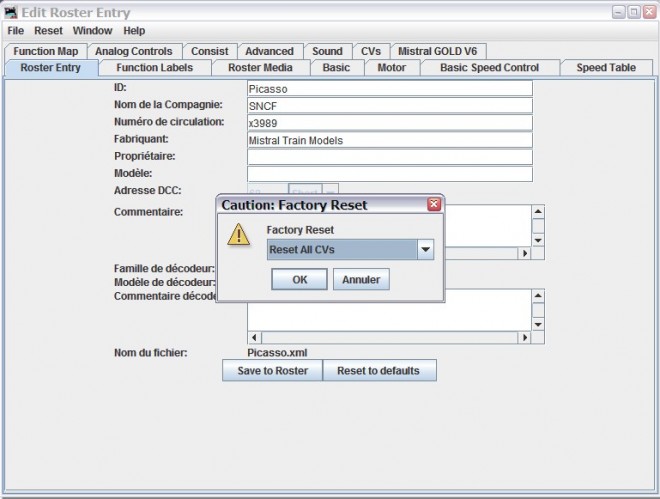

Cf mon message du 24 Juil 2010, 18:38, sur le 1er écran, c'est assez explicite :arrow: :arrow: il y a bien Reset dans le menu, juste a coté de File. L'accès au reset est une des nombreuses modifs de cette derniere version.
Voila ce que ca donne quand tu cliques dessus, tu arrives sur Factory Reset.
Mais tu peux aussi décider d'écrire 55 dans le CV8, comme signalé chez Mistral.
