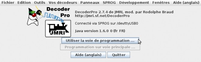

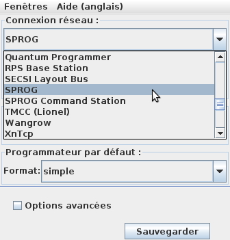

Choix de la centrale dans les préférences :
Avec « SPROG » tu as accès à la programmation complète, détection, etc. mais à un seul régulateur :

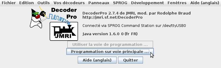

Avec « SPROG Command Station » le comportement est celui d'une centrale pour un petit réseau (bientôt pour un grand aussi), avec une programmation simplifiée sur la voie normale mais avec la possibilité de commander plusieurs machines en même temps via plusieurs régulateurs :
Re: CFFC
13 Déc 2009, 13:08
Je précise qu'en mode centrale il n'est pas possible de lire les CV. Par contre il est possible de modifier les paramètres des machines déjà enregistrées (via le menu programmation sur voie principale bien entendu).

dans la fenêtre préférences, quel est le format que l'on doit choisir ? et quelle en est l'importance ? :oops:

C'est le masque de saisie - en quelque sorte la mise ne page quoi - qui sera utilisé par défaut pour la programmation. Peu importe tu peux choisir à chaque fois de toute manière.

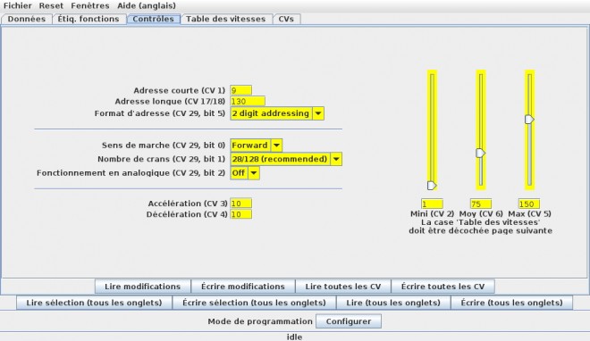

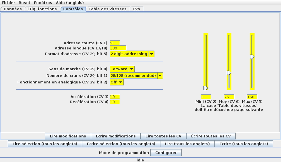

Je propose un fichier "simple.xml" à télécharger sur la boutique ou à récupérer sur le CD fourni. Il fait le minimum mais convient à la majorité des utilisateurs.
Par exemple l'onglet « Contrôles » se présente ainsi :

fenêtre préférences: dans format ,
choix
1) compréhensive
2)custom
3)registers
4)sample club
5) train show basic
6)tutorial
7) zimo
: dans style,
choix
1)métal
2)windows classic
3)cde/motif
4)windows
5) nimbus
sur la fenêtre ci dessus " simple" comment je m'y retrouve :mur: :mur:
