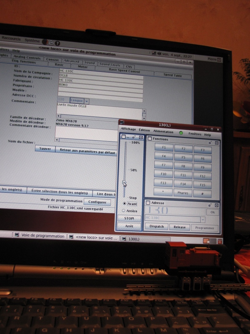

La preuve en image
Vu l'heure de prise de vue la photo manque de précision mais l'essentiel est là !
Depuis le post précédent le petit HC 130C tourne gentiment sur son petit banc sommairement assemblé et c'est Decoder Pro qui commande. Pour l'installation du banc d'essai de manière plus définitive les idées ne manquent pas.
Merci à Claude pour la photo: pas facile d'avoir a peu près dans le même plan le locotracteur et l'écran.
Bonne nuit à tous. :dodo:
