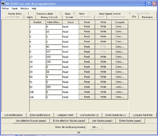

31 Mai 2009, 17:02

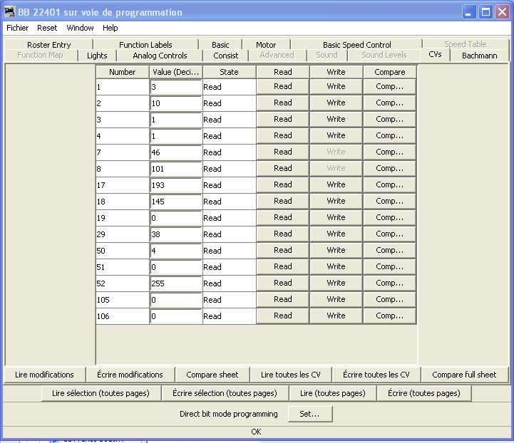

piko30 a écrit:Moi aussi je vois tout les indicateur à Zéro :gne:
Normal, ce décodeur n'utilise pas tous les CV habituels. D'où l'intérêt d'avoir des masques de saisie configurés selon les décodeurs. Il y en a déjà beaucoup, d'autres sont ajoutés à chaque mise à jour du logiciel.

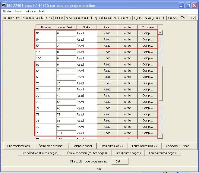

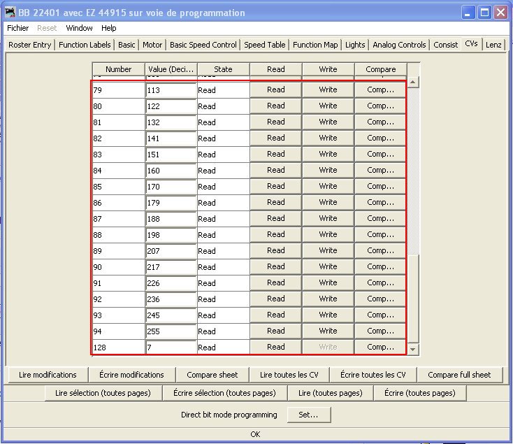

Messagepar augerd
31 Mai 2009, 17:03
voila ce que j'ai avec des captures d'ecrans :roll:
Dominique 8-)

Re: Vos fichiers de configuration
31 Mai 2009, 17:05
On voit bien qu'il n'y a pas de CV 5 par exemple.

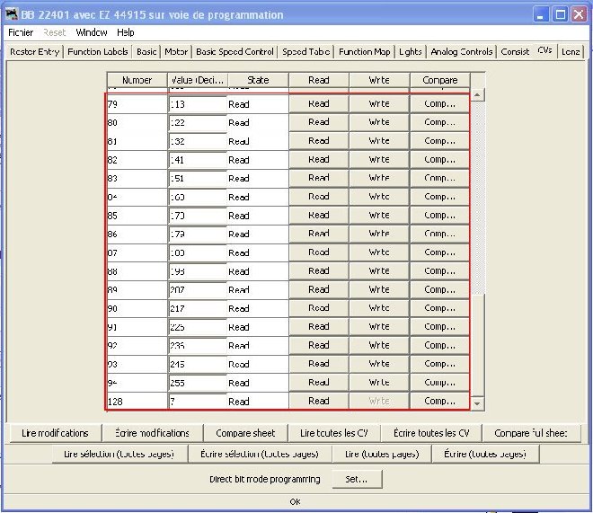

augerd a écrit:voila ce que j'ai avec des captures d'ecrans :roll:
Dominique 8-)
oui j'ai le meme écran sur le 2 test

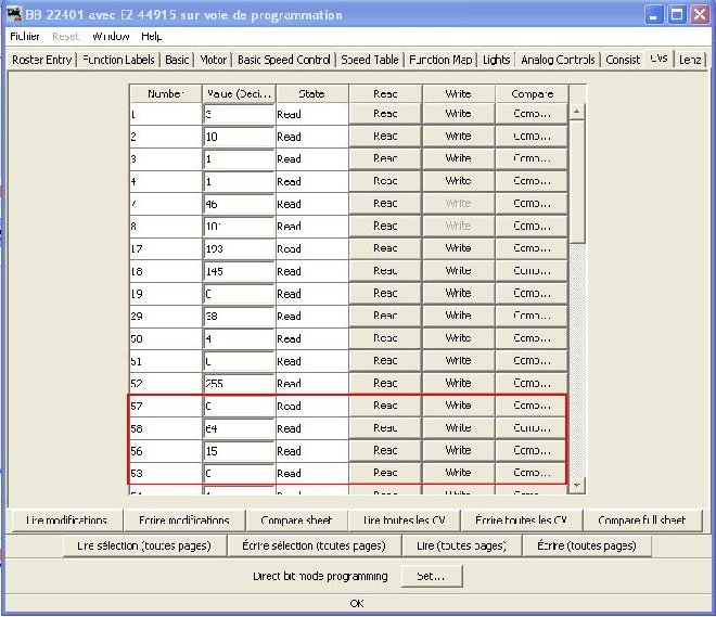

Messagepar augerd
31 Mai 2009, 17:14
Rodolphe a écrit:On voit bien qu'il n'y a pas de CV 5 par exemple.
c'est bien ce qu'il me semblait: c'est un decodeur de :evil: :bof: :diable2: :malade: :mur: :rhaaa: ... et j'en passe :gne: :gne:

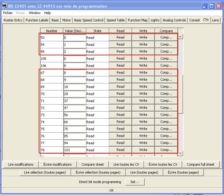

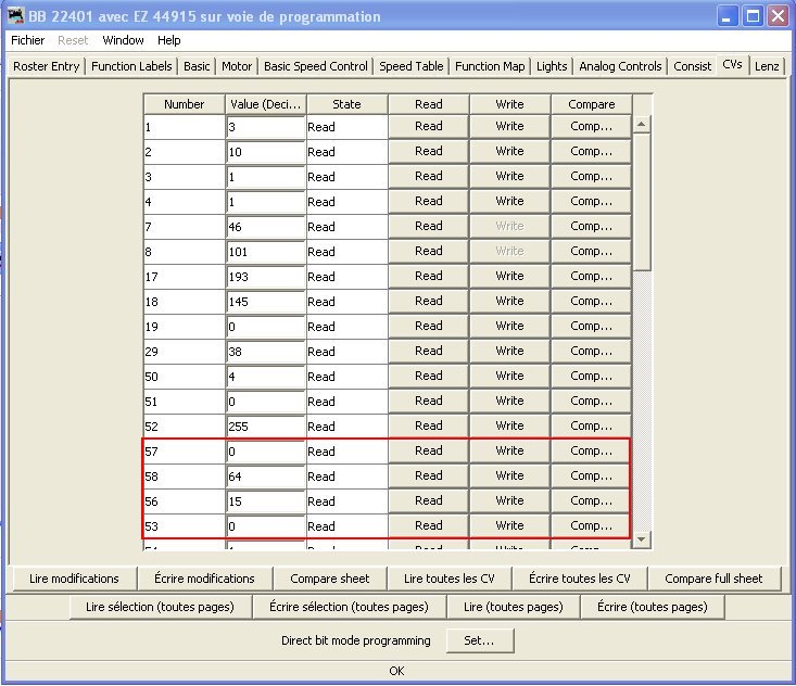

Messagepar augerd
31 Mai 2009, 18:01
j'ai essaye plusieurs types de decodeurs, aussi avec "custom", mais impossible d'avoir le CV 5 :gne: :gne:
celui la, c'est en prenant le "EZ decoder 4 functions": cela ne change pas grand chose, a part qu'il y a des CV supplementaires entourés en rouge :siffle: :siffle:
Dominique :mur:
