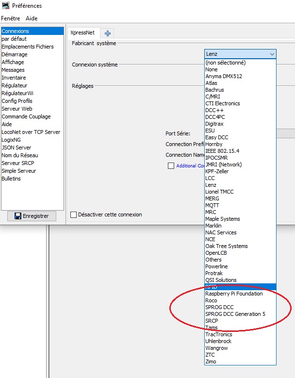

comment as tu vu qu'il y a deux choix, a quelle endroit?

Comme le dit Alain, il y a effectivement 2 modes de connexion de JMRI : "Sprog Programmer" et/ou "Sprog Command Station" (page 18 du mode d'emploi). Mais faut-il déjà savoir à quel port com il faut les associer.

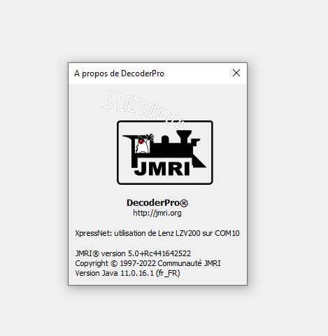

Donc après desinstallation de tout.
J'ai téléchargé JMRI 4.26 et miracle, sa fonctionne. Je te remercie sincèrement pour ta patience et ta pédagogie.

On est à la version 5. Autant essayer ;)
Sinon j'avais trouvé deux connexion Sprog ici

Je sais bien que j'ai pris une ancienne version mais justement parce que la version 5 ne fonctionne pas sur mon pc, pour le moment.
Je ne désespére pas
