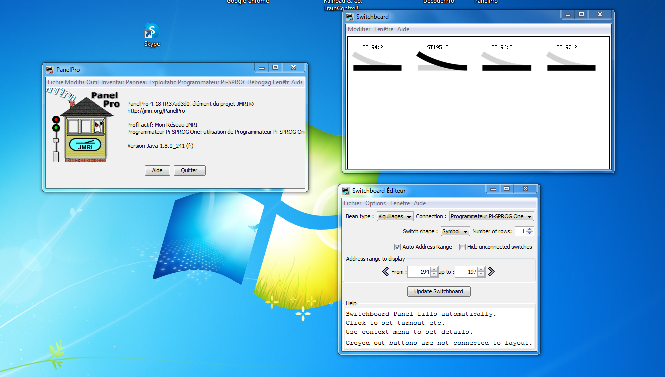

voilà ce que j'arrive à avoir je pense que je ne suis pas loin

voilà je viens de faire bouger mon aiguille :lol:
pour la doc j'ai découvert l'aide c'est en français et c'est pas mal intéressant.
bon il me reste plus qu'à maîtriser le système d'adressage pour avoir les bonnes adresses sur les 4 sorties de mon décodeur.

pour mes décodeurs d'accessoires c'est des fait maison
par contre je ne peux pas donner un nombre pair à ma première sortie
avec ma centrale Fleischmann je peux donner l'adresse décodeur 194 et ma première aiguille aura bien l'adresse 194 et la quatrième aura 197 mais avec le sprog je dois donner une adresse à mon décodeur qui est un multiple de 4 +1
donc si je donne comme adresse 177 à mon décodeur ce sera l'adresse de la première sortie la deuxième sera 178 puis 179 et pour la quatrième se sera 180
voilà j'espère que c'est compréhensible

Bonsoir, rien d'étonnant à cela, souvent on commence par l'adresse 1 ce qui permet d'avoir les adresses de 1 à 4 puis 5 à 8, puis 9 à12, etc. donc cela commence toujours par un chiffre impair par paquets de 4...
