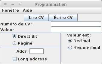

Bien vérifier que tu es en accès direct.
Jamais eu de souci avec les LS4 malgré le powepack.

Bonjour, peux-tu préciser, ça veut dire quoi être en accès direct :?:
Où agir :?:

Là je suis sur tablette et donc sans accès à DecoderPro. C'est dans JMRI, tu peux modifier le mode de communication avec le SPROG.
Je regarde tout à l'heure au bureau.

- Pour arriver au panneau "programmation", je n'arrive pas à ouvrir une "nouvelle loco", car le SPROG ne la reconnait pas, je tourne en rond...

Tu peux passer par action, programmation par CV pour passer en programmation simple sans créer une fiche loco.

Bonjour, test d'une 68000 REE ESU LS V4, en passant par prog CV unique, message "aucune locomotive détectée (301)".
