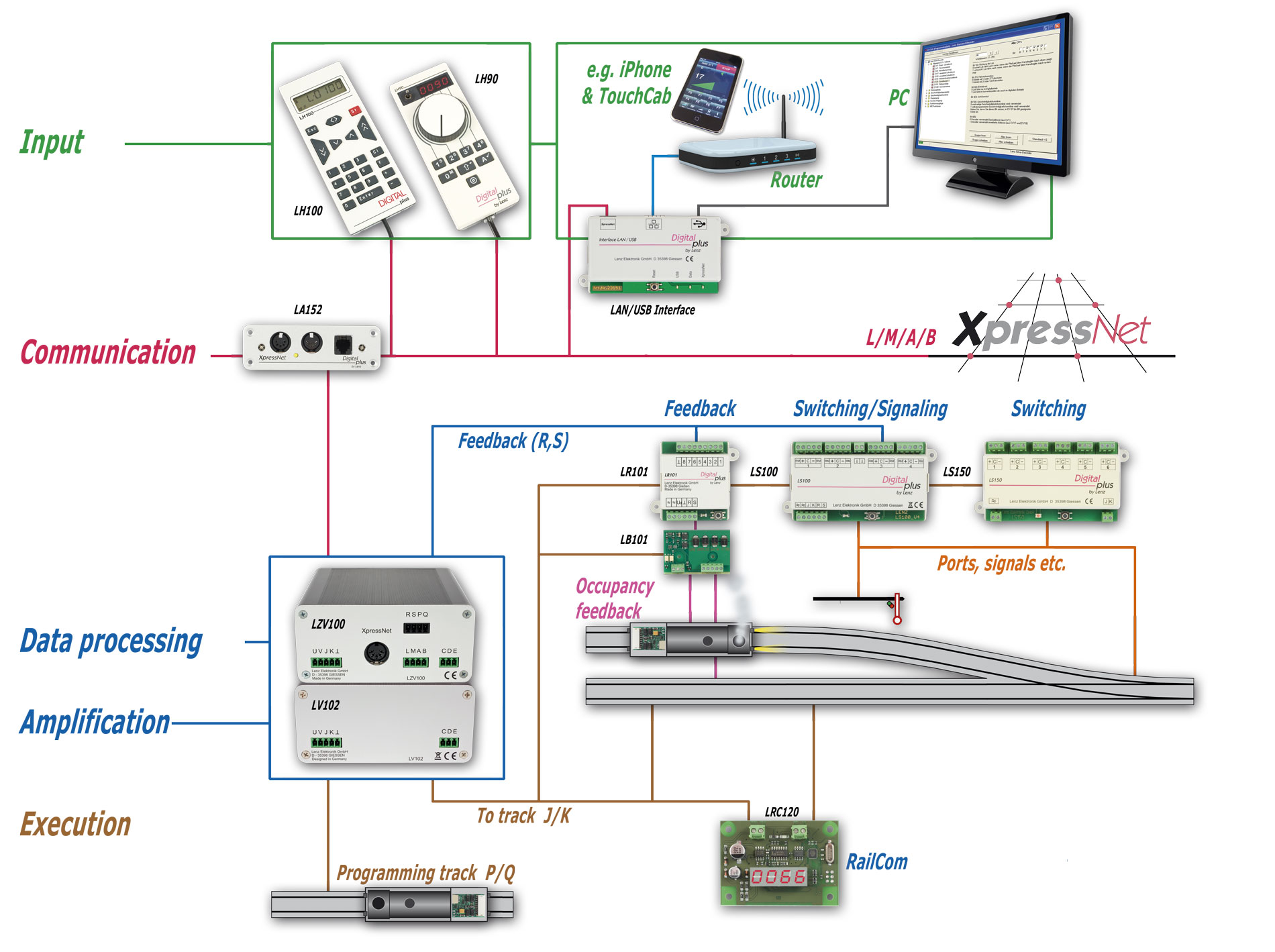

JBLA77 a écrit:Merci énormément de vos réponses... Je crois que j'ai bien compris le principe.
En fait j'étais fixé sur la gamme Digitrax et je ne voyais pas bien comme le BDL168 pouvait remonter les infos de rétro-signalisation sur le PC et que celui-ci les prennent en compte dans RocRail.
Il faut donc que j'abandonne Digitrax et que je me tourne vers LDT et la solution HSI-S88.
Maintenant, préférant avoir en ensemble homogène, (je pars de rien hormis un SPROG) pourriez m'aider pour choisir chez ce fabricant les transpondeurs, Détecteurs, et autre pour constituer une chaîne complète de rétro-signalisation.
Si tu souhaites un ensemble homogène, toutes les "grandes" marques en font (Digitrax, ESU, Lenz, etc) Dans ces ensembles homogènes la liaison de la rétrosignalisation avec le PC se fait via la centrale. C'est le cas de Digitrax avec le BDL16.
Exemple avec le schéma de Lenz :
Ou l'on voit bien que le PC est lié à la centrale via le bus de communication des appareils de commande XpressNet et que la rétrosignalisation est lié à la centrale via le bus de rétrosignalisation R/S. C'est la même chose pour Digitrax mais avec des bus différents (Loconet, etc).
Maintenant, quitte à choisir un système homogène autant choisir une marque bien distribuée en France ou en Europe ou il sera plus facile de t'approvisionner.
Enfin homogène ou pas les deux solutions fonctionnent à toi de voir en fonction du matériel que tu possédes (SPROG) ce qui est le plus avantageux pour toi. Financier ou pratique.
