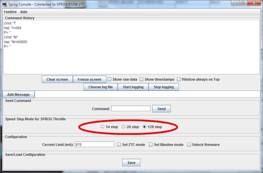

SPROG -> Console
En bas de la fenêtre qui s'ouvre alors.

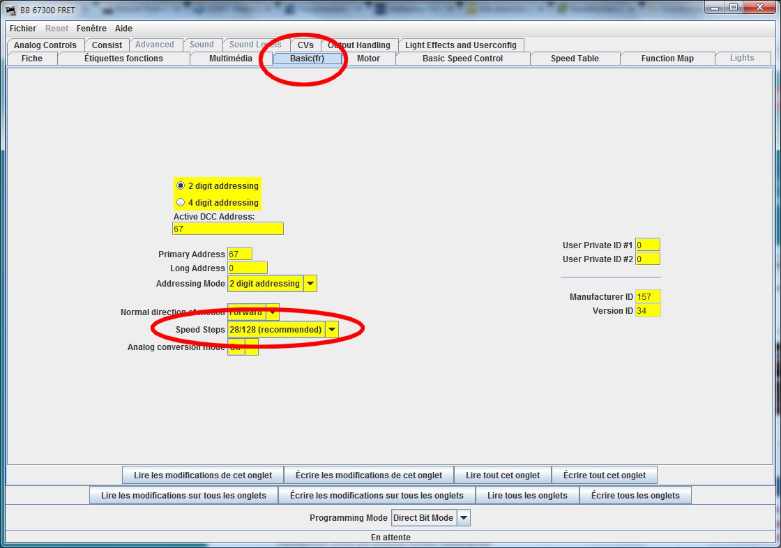

Dans JMRI, vérifier dans la fiche de la locomotive/autorail que l'engin est bien paramétré en 28 ou 128
Accessoirement, SPROG est configuré par defaut en 128 pas dans JMRI. Ceci peut être vérifié ou modifié dans l'écran "Console" du SPROG :
Onglets JMRI
