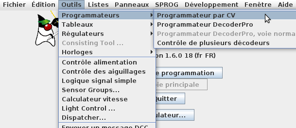

Voici quelques jours que j'essaye de programmer avec Decoder pro version 2.1 un décodeur ESU 52610.
En effet, ce programme m'indique des valeur de CV des plus bizarre comme par exemple CV1=-1. Changant ce dernier en 40 et en faisant écrire le programme, ce dernier, après relecture reste sur la valeur -1. Il en va de même pour le reste des CV. rien ne veux semble-t-il s'écrire.

Une lecture directe - sans passer par un masque de programmation donc - donne quoi ?

Lis-tu bien les valeurs dans le décodeur (quand on charge une grille, il faut manuellement demander la lecture des CVs, page par page ou tout d'un coup), et pas les valeurs par défaut?
Re: esu lokpilot v 3.0
Messagepar ligne170
01 Nov 2010, 22:16
Oui je lis bien le décodeur avec le bouton Read all sheet. Ne me donne-t-il pas les bonnes valeurs si je fait cet opération?
Pour rodolphe: lorsque je lis suivant la démarche donnée plus haut, la case reste blanche et il me met OK comme remarque en dessous
