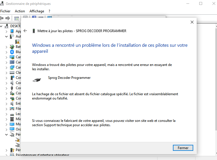

Messagepar telec
24 Nov 2020, 13:50
Alors, j'ai suivi les instructions pour désactivé les signature automatique, installer la dernière version java ainsi que decoder pro.
Puis dans gestionnaires de périphérie j'ai trouvé la ligne du Sprog II, et essayer de faire la mise a jour et voila ce que cela me donne.
j'y étais presque :cry: :cry:
