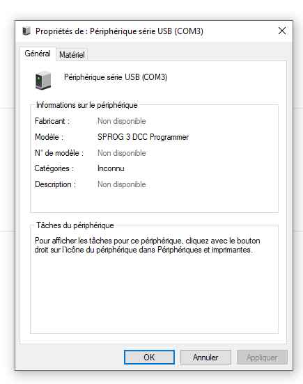

Pour vérifier la connection du SPROG. Tu lances le Panneau de configuration de Windows 10, puis Système et Sécurité / Système / Gestionnaire de Périphérique.
Si SROG est branché sur une prise USB et que Windows le reconnait tu dois le voir en face de la rubrique Ports (COM et LPT) avec le numéro du périphérique série USB utilisé.
Dans DCC Centre de Programmation tu ouvres la fenêtre des propriétés avec l'icone outils (du tournevis en bas à gauche) et dans cette fenêtre clic sur le bouton "Tester la communication", le logiciel répond en affichant en vert que tout va bien ou en rouge que la liaison n'est pas établie, déroule alors la liste des ports COM et récupère le COM détecté par Windows à l'étape préédente. Relance DCC.

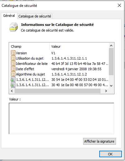

Je viens de changer de PC et je rencontre le même soucis.
Impossible d'installer le pilote pour mon sprog 3 sous Windows 10.
Si quelqu'un peu me venir en aide.

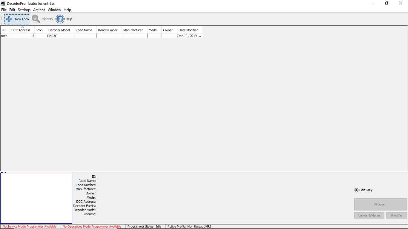

13 Déc 2019, 08:56
Dans les paramètres de DecoderPro, as tu bien déclaré le SPROG sur le bon port COM ?
Il faut aussi aller voir les réglages par défaut pour que DecoderPro utilise le SPROG comme module de programmation ou comme centrale.

Re: Mise en route sprog
Messagepar wingeur
13 Déc 2019, 10:14
Bonjour Rodolphe
Merci de ta réponse je pense que le soucis viens du driver le téléchargement me donne é fichiers dont je ne sait quoi faire ?
je suis disponible pour une télémaintenance selon tes disponibilités
Cdt
