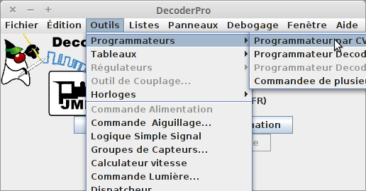

Comme demandé par mail, que donne la simple action :
SPROG -> Firmware Version
Ceci permet surtout de vérifier que la communication est correcte avec le SPROG.
S'il répond, c'est que tout va bien de ce coté.
On pourra alors avancer.
Re: Reconnaissance décodeur.
28 Avr 2015, 11:13
Bien, suite à la réponse reçue par mail, la communication est donc correcte entre le logiciel et le SPROG, ce qui signifie que ce dernier est bien installé.
Si l'on tente juste une simple lecture de la CV 1, ça donne quoi ?
