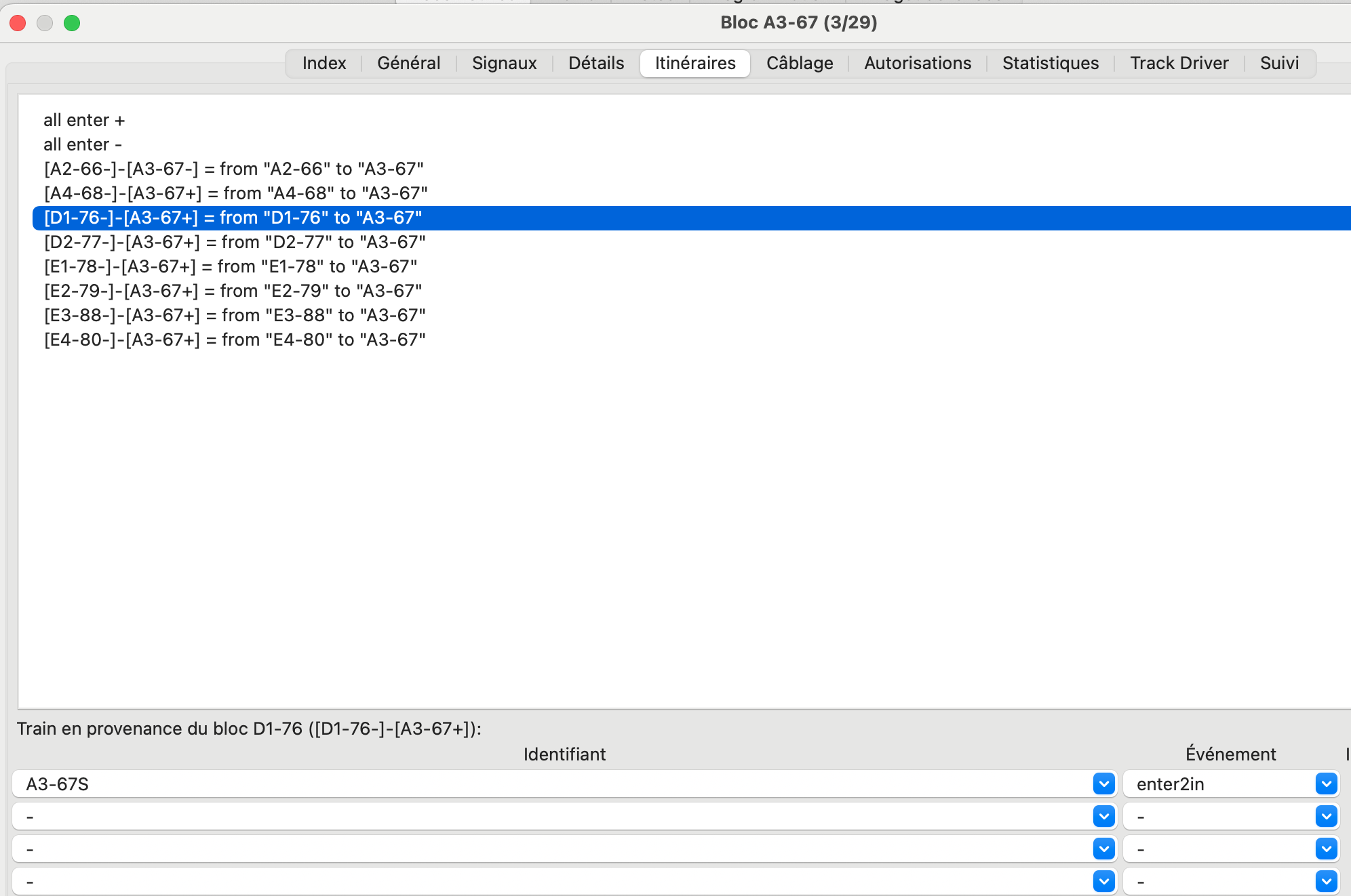

Je pose ici 2 questions:
je veux bien récupérer un plan pour regarder comment les paramètres sont posés, y compris actions et horaires.
Je pose encore une question pourrie mais incontournable pour moi;
que mettre dans l'onglet itinéraire de bloc quand il y a de multiples aiguillages avant?
Puisse mes questions faire avancer le mode d'emploi.
Merci pour tout. :yin :yin :yin

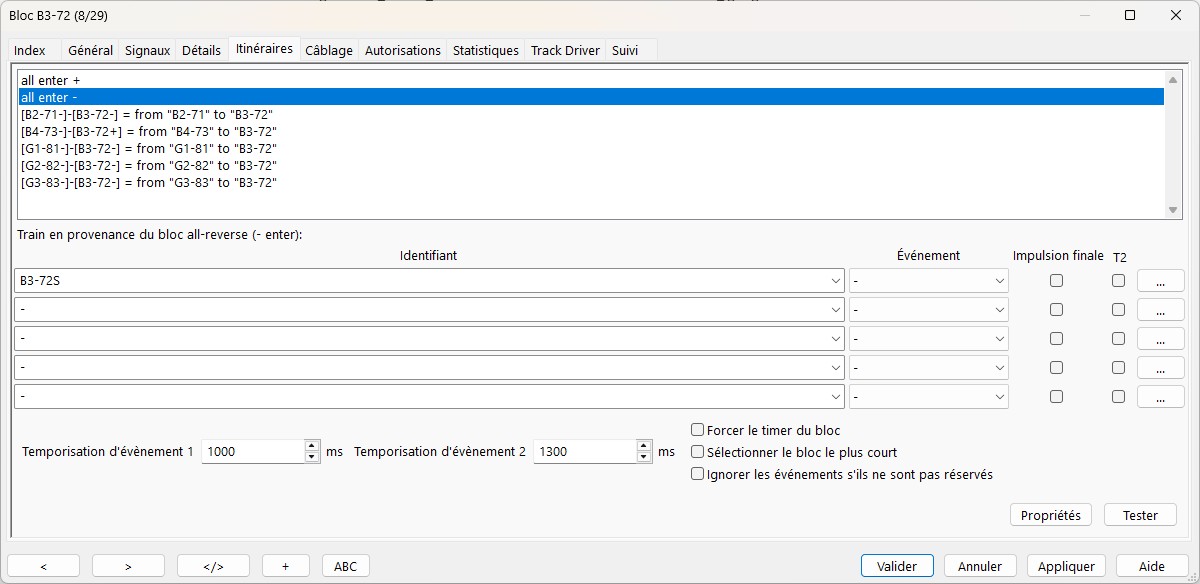

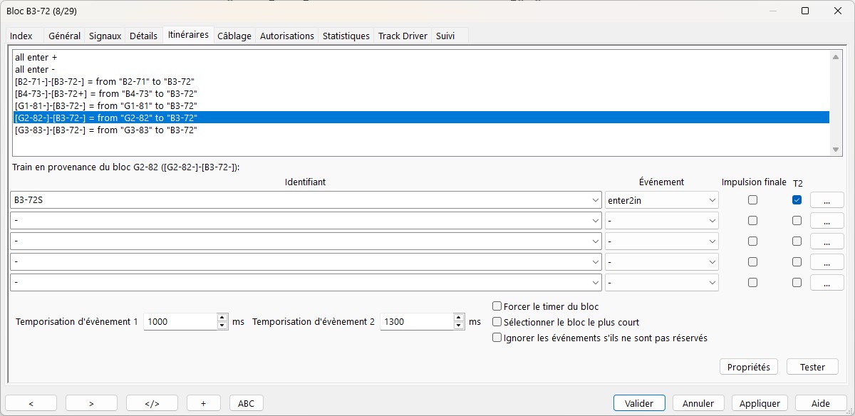

phpoitou a écrit:que mettre dans l'onglet itinéraire de bloc quand il y a de multiples aiguillages avant?
Je pense que tu veux parler des cas ou le ralentissement sur les aiguillages basculés est activé
Si on prend l'exemple de "B3-72" entrée côté -, il y a 2 itinéraires [B2-71-]-[B3-72-] et [G1-81-]-[B3-72-] ou les trains arriveront à pleine vitesse, et 2 itinéraires [G2-82-]-[B3-72-] et [G3-83-]-[B3-72-] ou ils arriveront à vitesse réduite.
Dans ce cas tu configures "all enter -" avec "Temporisation d'événement 1", c'est ce temps qui sera utilisé par défaut. Pour les 2 itinéraires où la vitesse sera réduite, tu configureras uniquement ces 2 itinéraires avec "Temporisation d'événement 2". Le temps sera forcément plus long puisque les trains rouleront à vitesse réduite.

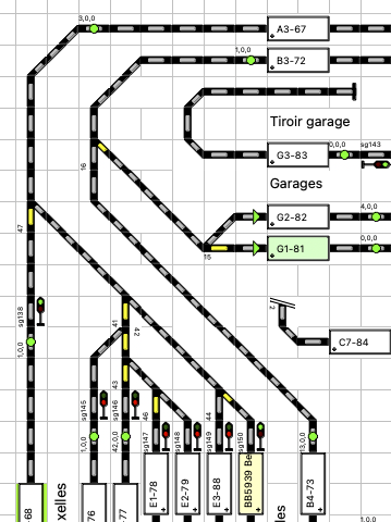

J'au un défaut que je n'arrive pas à chasser;
21:31:44 9999 tour without schedules found
21:31:44 9999 block feedback unique check: 1 problematic entries
21:31:44 9999 feedback[A3-67S] is used in more than one block
Je reprends espoir, j'aimerais bien pouvoir lancer des petits scénario..
