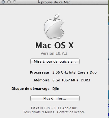

Messagepar 141r45
09 Jan 2012, 03:21
Mac OSX 10.7.2
Mon iMac sous Lion, SPROG 3 fonctionne parfaitement sur voie de programmation et en centrale. :cool:
