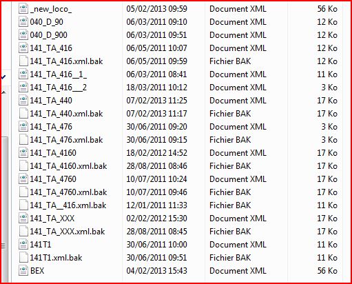

J'ai passé JMRI en version 3.0, et depuis, je ne trouve plus les locos que j'avais enregistré dans l'ancienne version (141TA416 et 476) :
Je ne retrouve, sur le régulateur, que la 141TA440 que j'ai créée aujourd'hui...
Qui peut m'aider à retrouver mes billes ?.. :mrgreen:
Michel.

Ne t'inquiète pas, sauf à avoir tout supprimé y compris les données de l'applications - qui ne sont pas au même endroit que l'application proprement dite - les fiches de tes locomotives ne sont pas perdues.
Il suffit de recréer l'index des listes :
Dans DecodePro version classique, y compris en version 3.0 :
Développement -> Recréer l'indes des listes.
Dans DecoderPro3 :
Actions -> Recreate rosters index

:vieux: Merci Rodolphe, j'ai retrouvé toutes mes locos... :cool:
