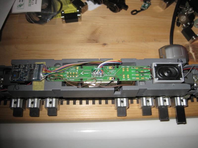

bref, un peu ras le bol, donc j'ai commandé et reçu un Loksound 4.0 CMS avec la platine MP405 qui va bien pour ma vieille CC 72015 Fret Riva :cool:
dèjà, la carte et la notice sont super bien bien conçu, on sent le pro :applause: :applause:
montage en moins d'une heure, dont la majeur partie du temps a penser comment placer décodeur et HP dans la Riva en fait 8-)
j'avais un HP ESU rectangulaire qui a remplacer le rond, et qui rentre pil-poil dans l'emplacement de gauche (en fait sous les ventilos de toiture cote cabine 2 et pas 1 ecrit par erreur sur le chassis), le décodeur trouvant sa place cote cabine 1...
un p'tit coup de Sprog histoire de tester le tout, et zou ca démarre: sons largement différent et meilleur de celui de la Jouef Hornby :siffle: bref, très bon choix :cool:
