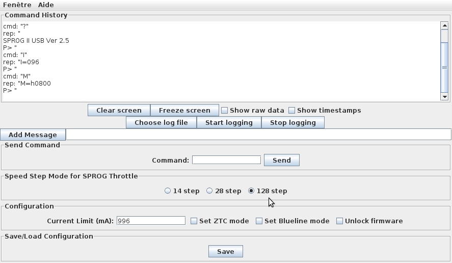

SPROG -> Console :
À tester.

Avec commande ? réponse SPROG II USB Ver 2.6, avec I réponse I=094, avec M réponse M=h0800. Test fait avec la nouvelle version de JMRI.
A première vue Sprog , lecture valeur CV,envoie bien des information vers la loco, qui bouge légèrement mais pas de "réponse".
