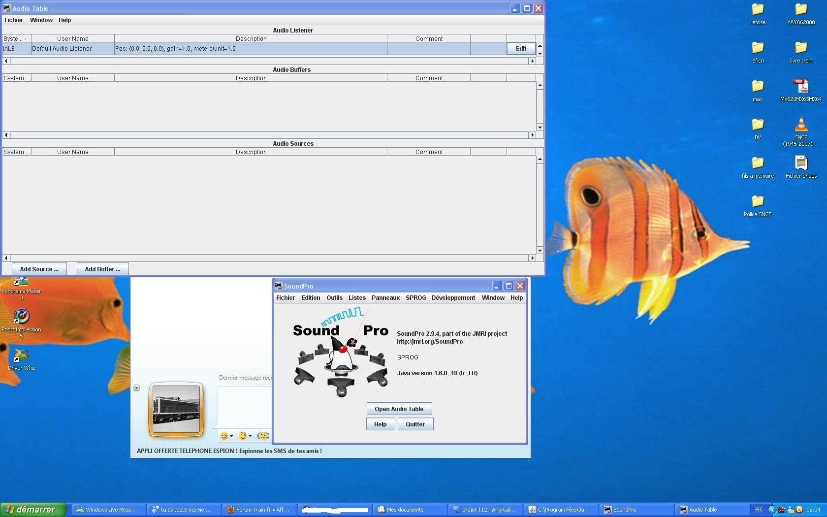

ya aussi un module sonneur je sais pas si on peut envoyé des son avec mais je suis étonné que personne en parle

Nous n'en parlons pas parce que l'application utilisée en priorité avec le SPROG - et maintenue par mes soins en liaison avec JMRI - est DecoderPro. Cette application utilise le SPROG pour programmer les décodeurs et/ou pour gérer la traction sur un petit réseau.
De multiples autres applications sont possibles, c'est sûr.
En ce qui concerne les sons, chaque marque de décodeur a son propre format, incompatible avec le reste du monde. Le fabricant du SPROG et les développeurs de JMRI se sont penchés sur cet aspect et il y aura sans doute des solutions pour une ou plusieurs marques de décodeurs sonores. Mais ceci est prématuré donc je n'en dirai pas plus ;)
