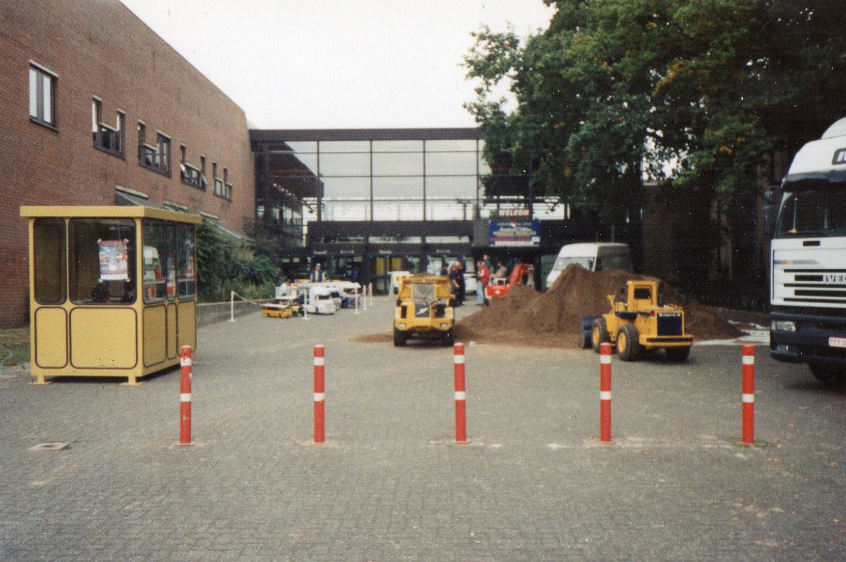

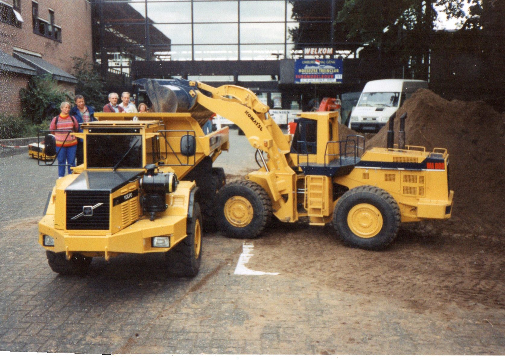

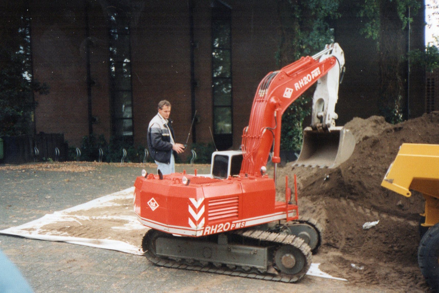

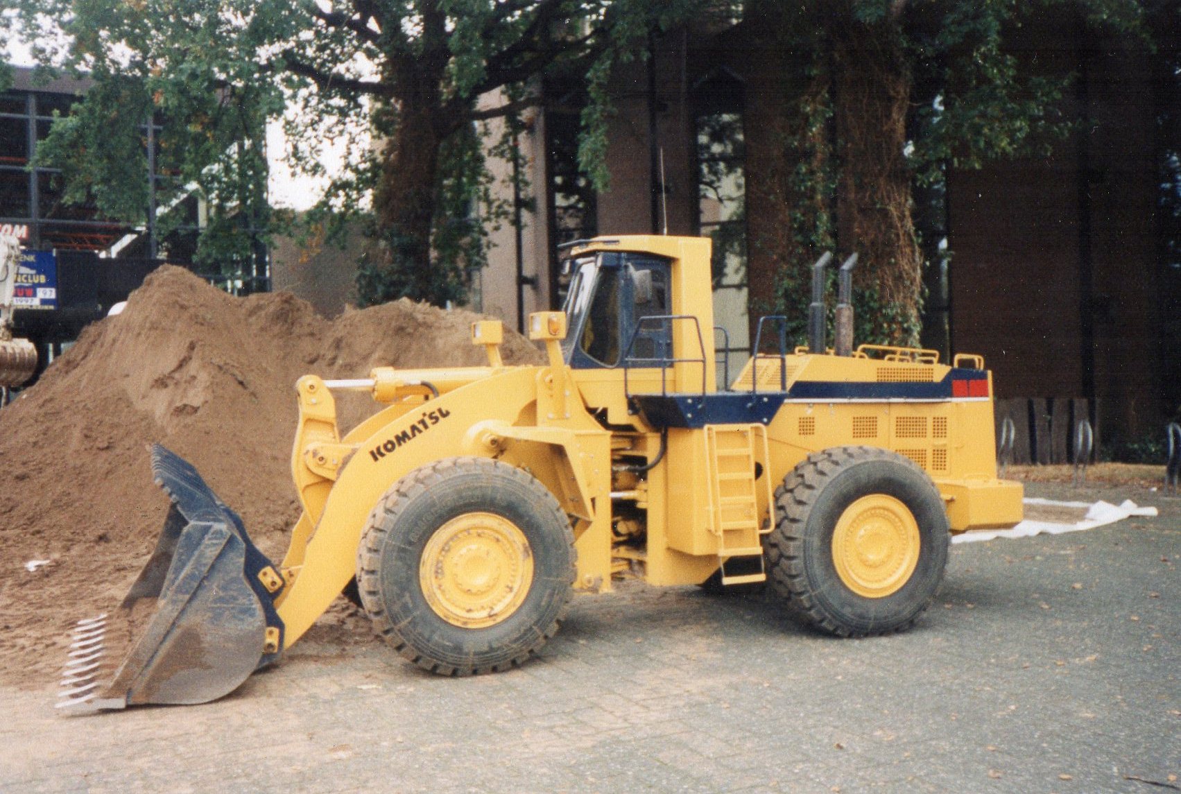

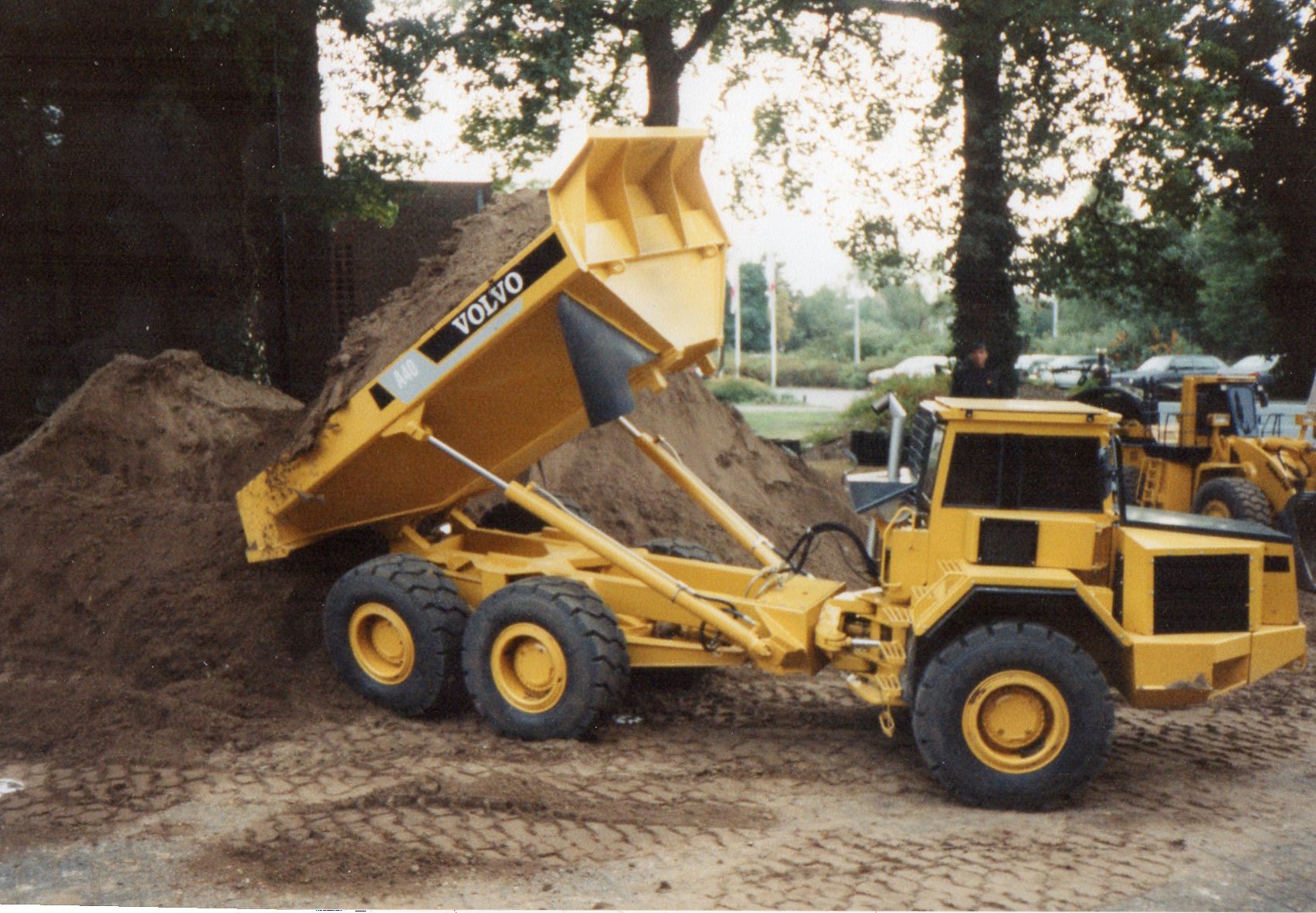

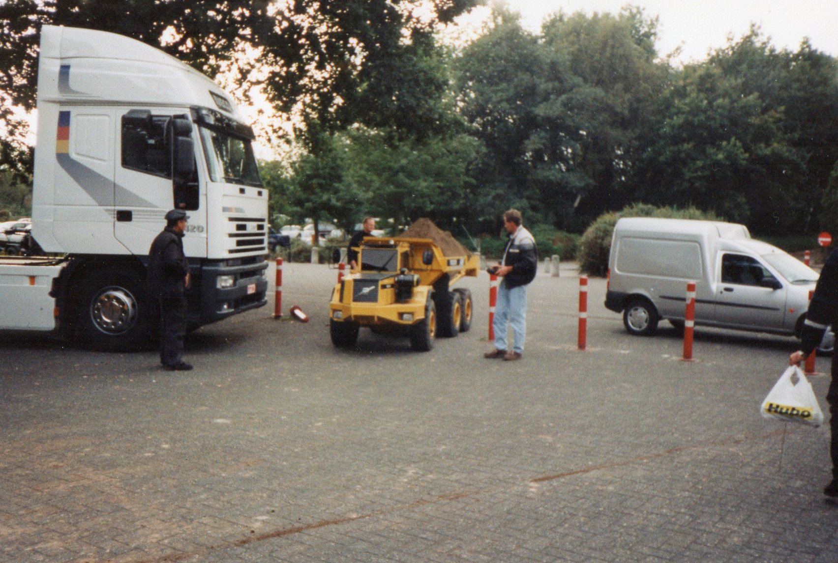

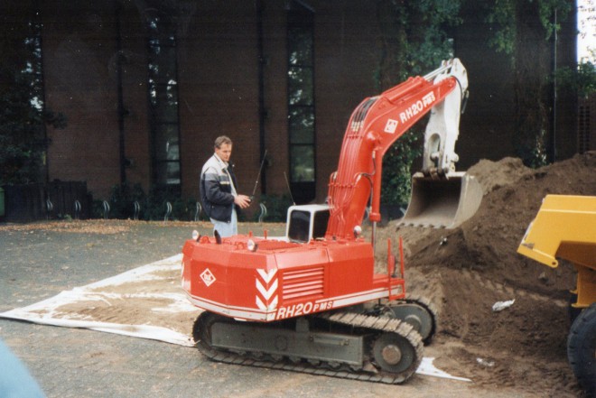

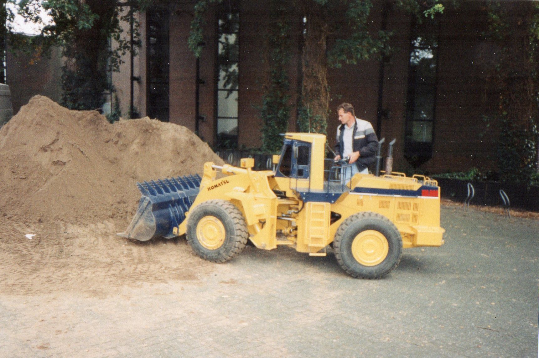

Bonjour, puisque nous sommes dans les engins de TP, voici quelques clichés pris en Septembre 1997 lors d'une manifestation modéliste (toutes disciplines) à GENK en Belgique.
L'heureux propriétaire et constructeur des engins visibles ci-dessous parlait uniquement Allemand et Flamand.
Pas facile de communiquer avec lui, mais on a réussi quand même a obtenir des infos par des exposants .
Engins motorisés par des 4 cylindres d'automobile, dont 2 avec des moteurs de Golf.
Aucune idée de l'échelle, mais le camion donne une idée de la taille des engins.
Tout fonctionnait, hydraulique réel, freins a air sur le chargeur, et bien sur optiques, clignotants, feux stop, klaxon....

Oui on connait , engins au 1/4, à cette échelle tout nous est permis.
J'avais réunis le matériel pour un chargeur sur pneus au 1/5 capable comme lui de charger 200 kg de pondéreux, mais j'ai déménagé pour un atelier plus petit, j'ai tout donné à un copain, l'engin aurait été mixte, radio commandé et pilotable de l'intérieur.
Aux Amériques les amateurs sont nombreux dans ces échelles.
En Belgique on avait un copain qui faisait ça lui aussi au 1/4, mais il est décédé d'un coup sur crise cardiaque. Un bon gros belche parlant fort à grosses moustaches à l' Astérix. Une fois.
Les Belges font beaucoup dans le 1/4, camions et engins TP

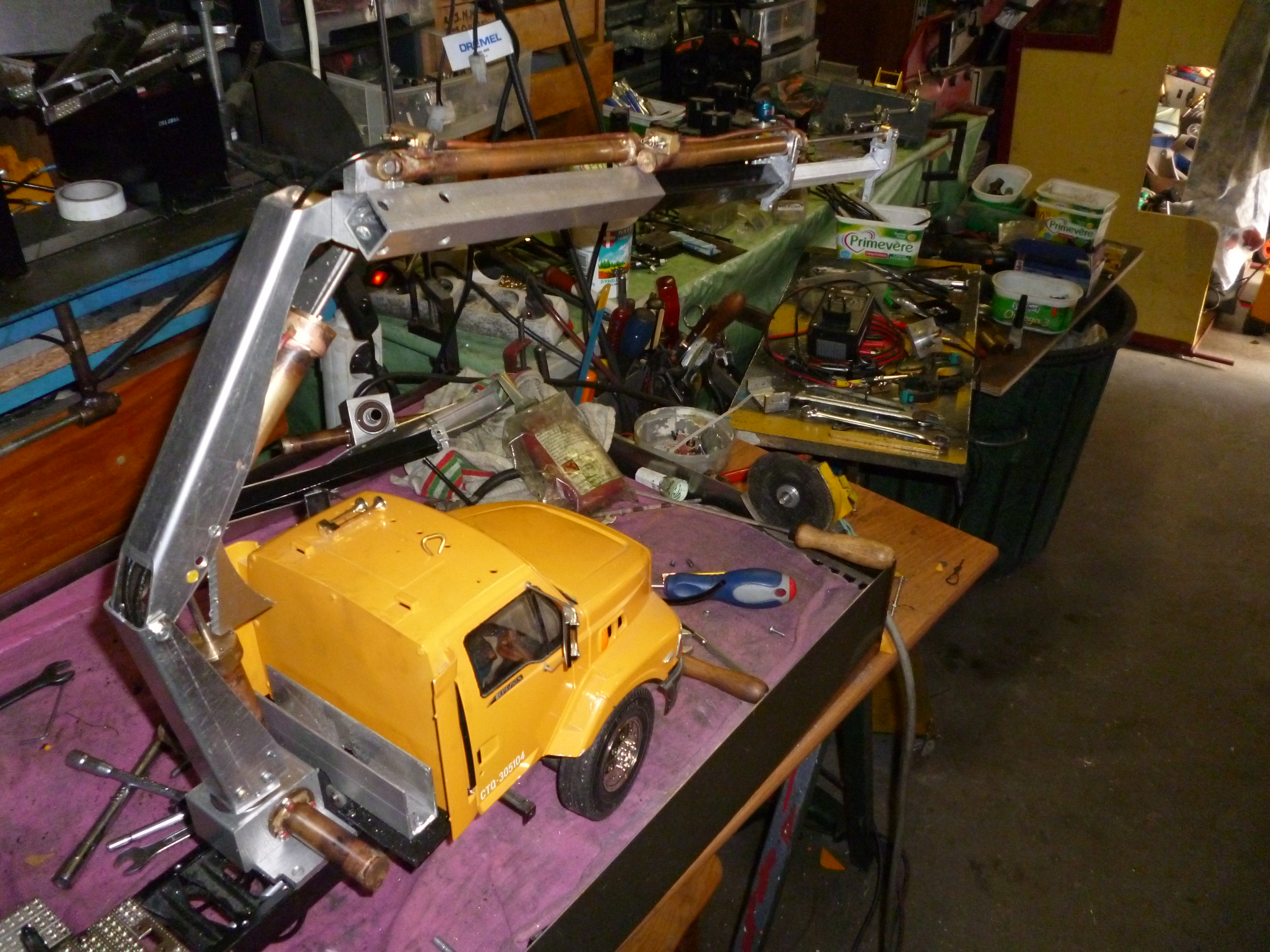

Cette seconde photos en clair est un camion Ford Aéromax de Tamiya équipé d'une grue de cabine télescopique hydraulique à 6 fonctions.

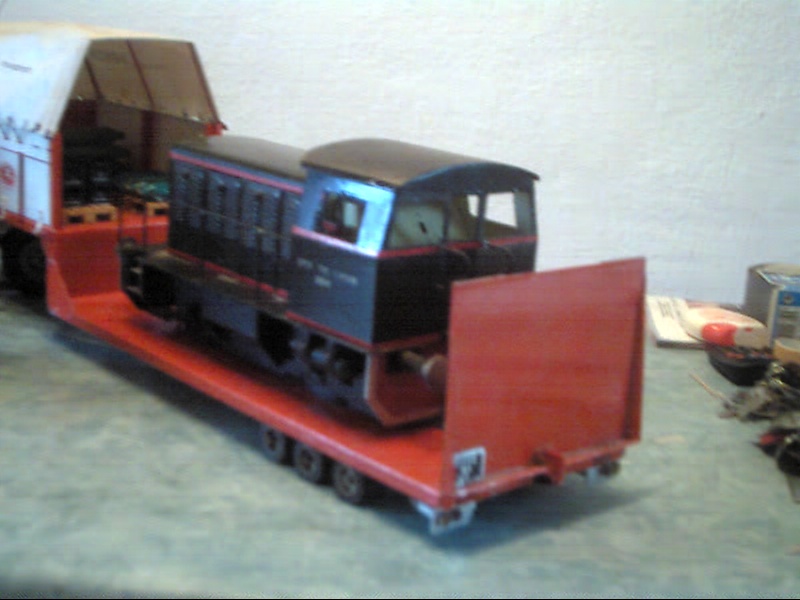

Sur cette photo, c'est mon tout premier camion construit il y a plus de 35 ans, avec dessus le loco tracteur au 1/20 en voie de 72 mm, le camion est au 1/16, le tracteur au 1/20, la différence d'échelle jure, donc la seule solution a été de refaire une cabine à l’échelle du 1/14, puisque cette refonte est destinée à inclure des réseaux ferroviaires dans des circuits routiers de camions et engins de TP aux échelles du 1/16 au 1/14.
La encore mon texte ou légende ne fait pas partie de la photo.

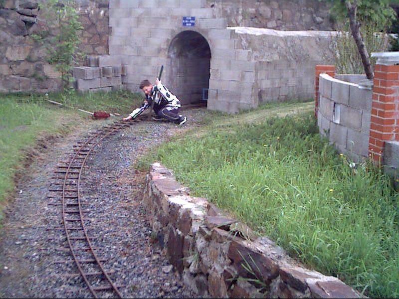

Cliché suivant, mon ancien réseau ferroviaire de Ste Foy l' Argentière dans le Rhône en voie de 127 mm 5 pouces, ici au sortir du tunnel en voie unique , on passe devant la future rotonde, on contourne le bâtiment par la droite pour rentrer en gare.
Ce tunnel, c'est 70 tonnes de matériaux de construction, une dalle supérieure en arrondis sur coffrage mobile, en double épaisseur de ferraillage sur 30 cm de voûte, le tunnel fait 7500 de long en courbe, fait uniquement par moi même sur 4 ans de travaux hors circulations. Actuellement il est recouvert de terre pour un poids total de 80 tonnes, il est totalement étanche aux infiltrations.

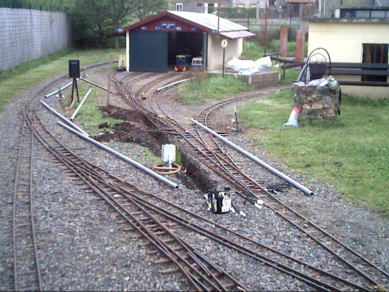

Photo suivante on se trouve en gare, devant nous le bâtiment de garage de mes trains et le faisceau des voies de garage, la voie de gauche contourne ce bâtiment et rejoint la sortie du tunnel.
Les travaux d'hiver , consiste en la pose d'aiguillages mécaniques actionnés à distance, En sortant du tunnel, on a deux possibilités : soit entrer en gare, soit prendre la bretelle de gauche qui mène sur l’extension, il faut pour cela, sans s’arrêter et faire des ruptures de charges, actionner le levier d'aiguillage à distance.
Tous les leviers d'aiguillages ont été faits dans ce sens, on les actionne à partir du poste de conduite des engins, c'est super pratique.
La voie qui part entre les bâtiments, rejoint le pont tournant en cuve des deux rotondes, celle à droite de la voie sert au décantage des loco vapeur. Une autre voie rejoint la rotonde au devant du wagon club house.
