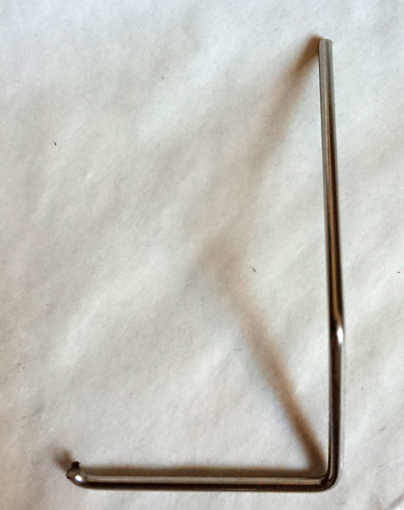

Je réfléchis pour la réparation du crochet.
Au départ, j'ai ça
Et il faut arriver à ça

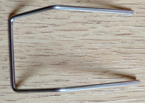

Et puis voilà qu'en rangeant un peu le bazar qui règne dans notre cagibi informatique je mets la main sur ça.
Après vérification, c'est pile poil le diamètre recherché.

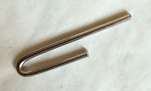

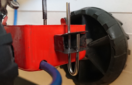

Je commence par prélever un morceau sur la pièce récupérée.
Ensuite, je forme le crochet autour d'un forêt du diamètre qui va bien.
Enfin, je fais un premier essai de montage.

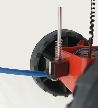

Le crochet a été retaillé et j'ai trouvé un ressort de stylo à bille dont la dimension a été adaptée.
(Désolé pour la photo pas très nette)

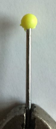

Finalement j'ai opté pour la bille plastique.
J'en ai trouvé une dans la boîte à bijoux "fourre tout" que chacun à chez soi.
Restait plus qu'à chauffer une chute de tige maintenue dans une pince étau pour former le trou dans la bille.
