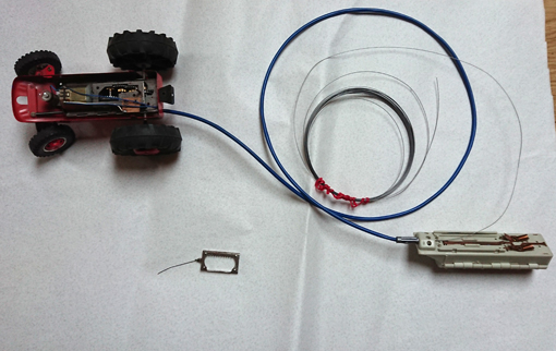

Décembre 2017
Je me suis rendu compte que le câble passe dans une des ouvertures du socle moteur (cadre rouge) alors qu'il devrait passer sous le socle moteur (flèche verte).
Alors on recommence et une fois le câble passé au bon endroit on refait une nouvelle boucle.

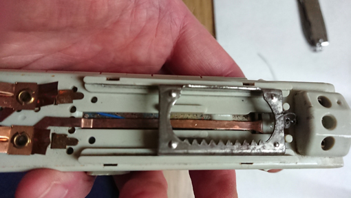

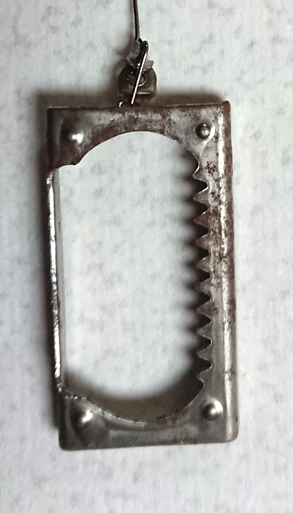

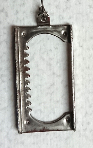

Mai 2018
Une photo de chaque face de l'attache au niveau de la crémaillère pour s'y référer en cas de besoin

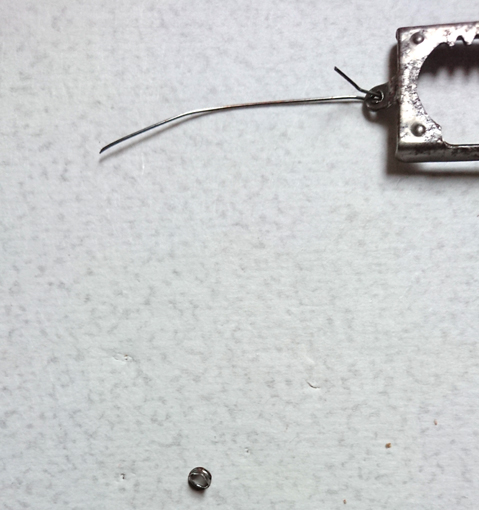

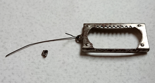

J'enlève l'œillet du câble cassé
Je lui redonne une forme acceptable

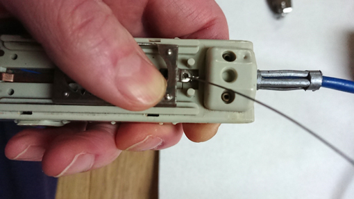

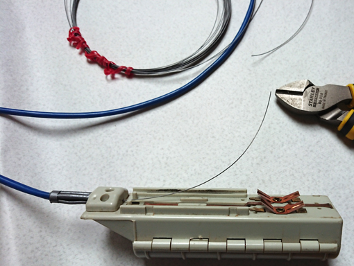

Juillet 2018
Je coupe le câble en gardant une bonne longueur.
Je positionne comme je peux.
Là je me rends compte que j'aurais dû fixer d'abord le câble de ce côté et faire en dernier la fixation côté moteur.
Bref, on est toujours plus malin après, mais j'assume.
Après beaucoup de patience et de gros mots j'arrive à un résultat pas très propre mais fonctionnel.

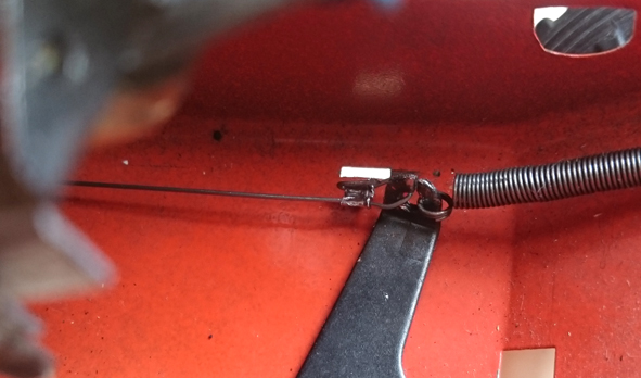

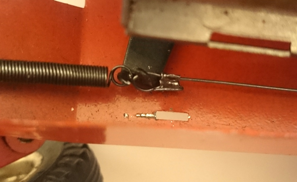

Octobre 2018
Graissage de la partie moteur.
Après quelques essais, une réparation s'impose.

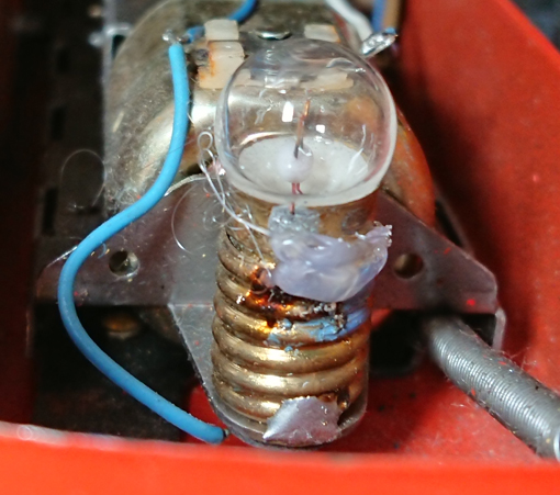

Une fois la soudure refaite, je me suis occupé de l'ampoule qui clignotait quand elle en avait envie et qui avait une fâcheuse tendance à se desserrer.
1) Ponçage de l'ampoule et du culot d'ampoule
2) Ponçage de l'intérieur de la douille et du culot de la douille
3) Remise en place et maintien par un point de colle chaude
Désormais le clignotement est régulier. A voir dans le temps...
