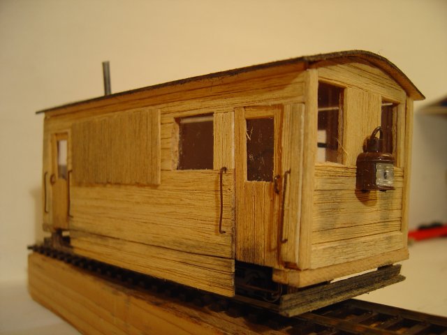

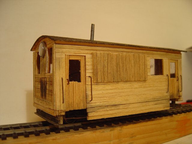

Ce qui est génial avec l'échelle 0n30, c'est qu'on peut se lâcher au gré de nos envies. Petit exemple avec un Speeder que j'ai commencé ce vendredi.
Matériel : Balsa 1,5 et 1 mm, fil de fer fin, emballage de poupée Barbie transparent pour les vitres et comme base pour la motorisation, un GE 44 T de chez bachmann, soit 30$ et quelques euros de matériel.
Reste encore un peu de travail à faire dessus (cheminée, patine et évocation de l'intérieur)

En fait j'ai voulu travailler rapidement et simplement sur ce modèle :
Le balsa est autoporteur, la base est en balsa 1,5 mm sur laquelle j'ai collé des planches de 1mm ce qui évite les problèmes de cassures.
Pour le toit qui est directement fait avec du balsa de 1mm je l'ai au préalable "brossé" dans le sens des fibres avec une brosse métallique afin de l'affiner encore et je l'ai humecté de mon mélange de térébenthine/peinture à l'huile sur le dessus pour aider.
On peut voir le détail de la construction et obtenir les plans que j'ai retracé en PDF sur le forum US si cela intéresse quelqu'un !

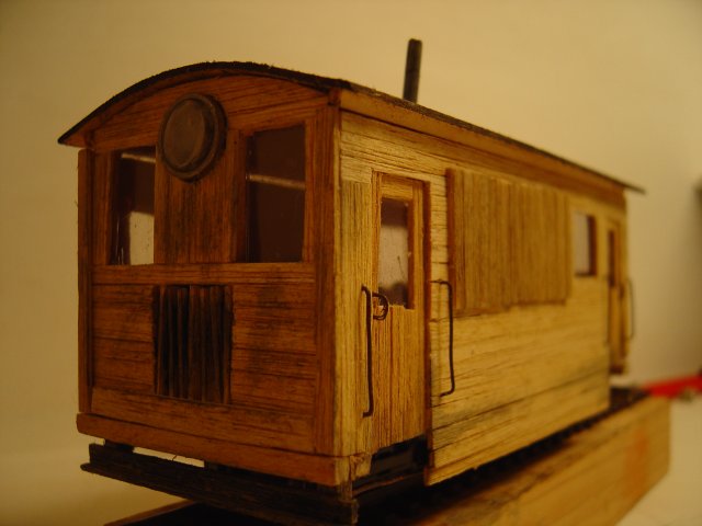

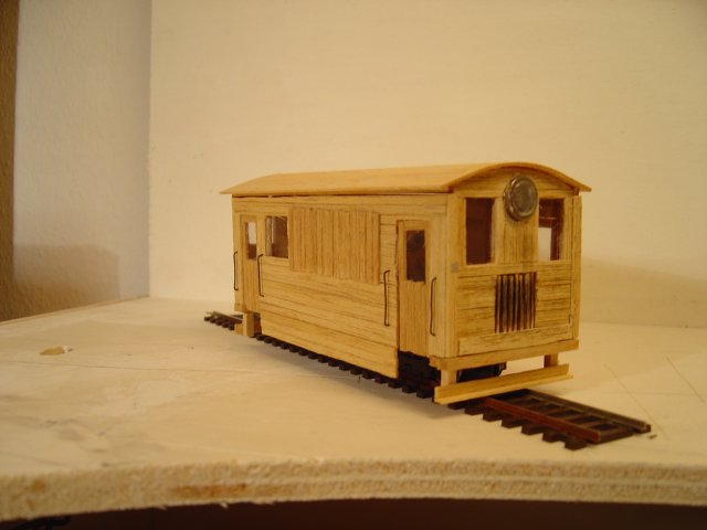

Le speeder est terminé, voilà à quoi il ressemble (quelques pièces de détaillage manquent mais arriveront l'an prochain)
Vous voulez voir d'autres constructions en balsa :?:
