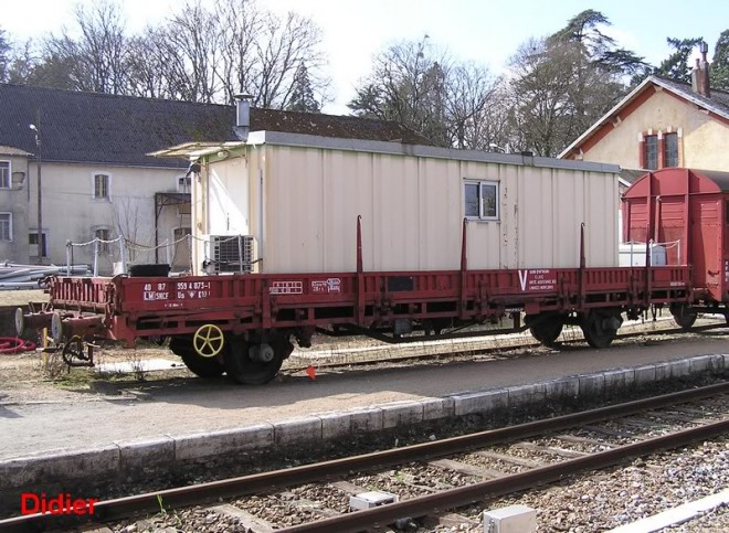

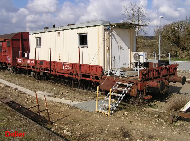

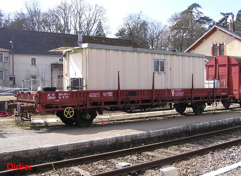

Voici le modèle réel qui va me servir de base:
(clichés Didier sur le forum sttx)
http://www.forum.sttx.fr/viewtopic.php?f=84&t=1426&start=15

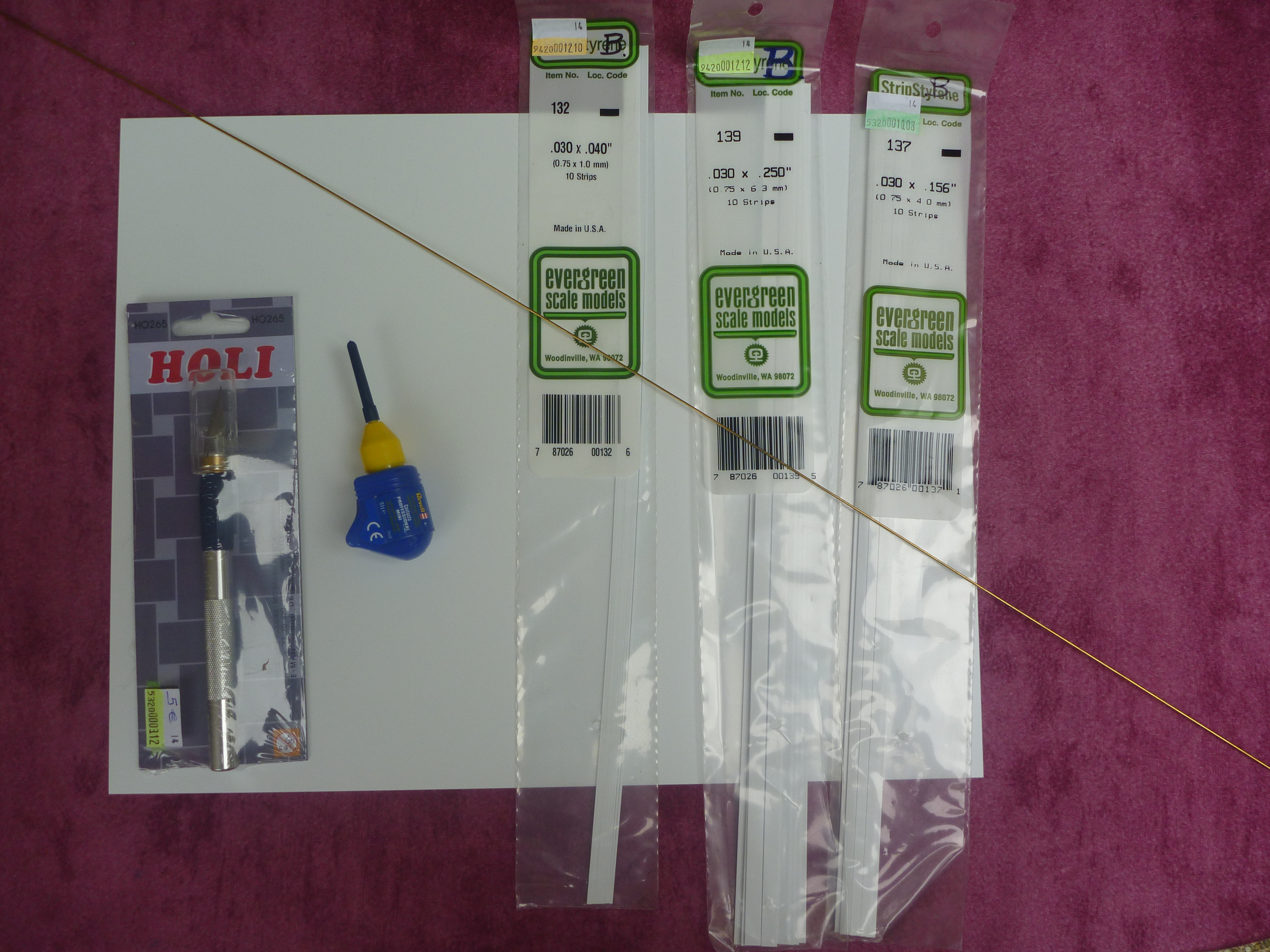

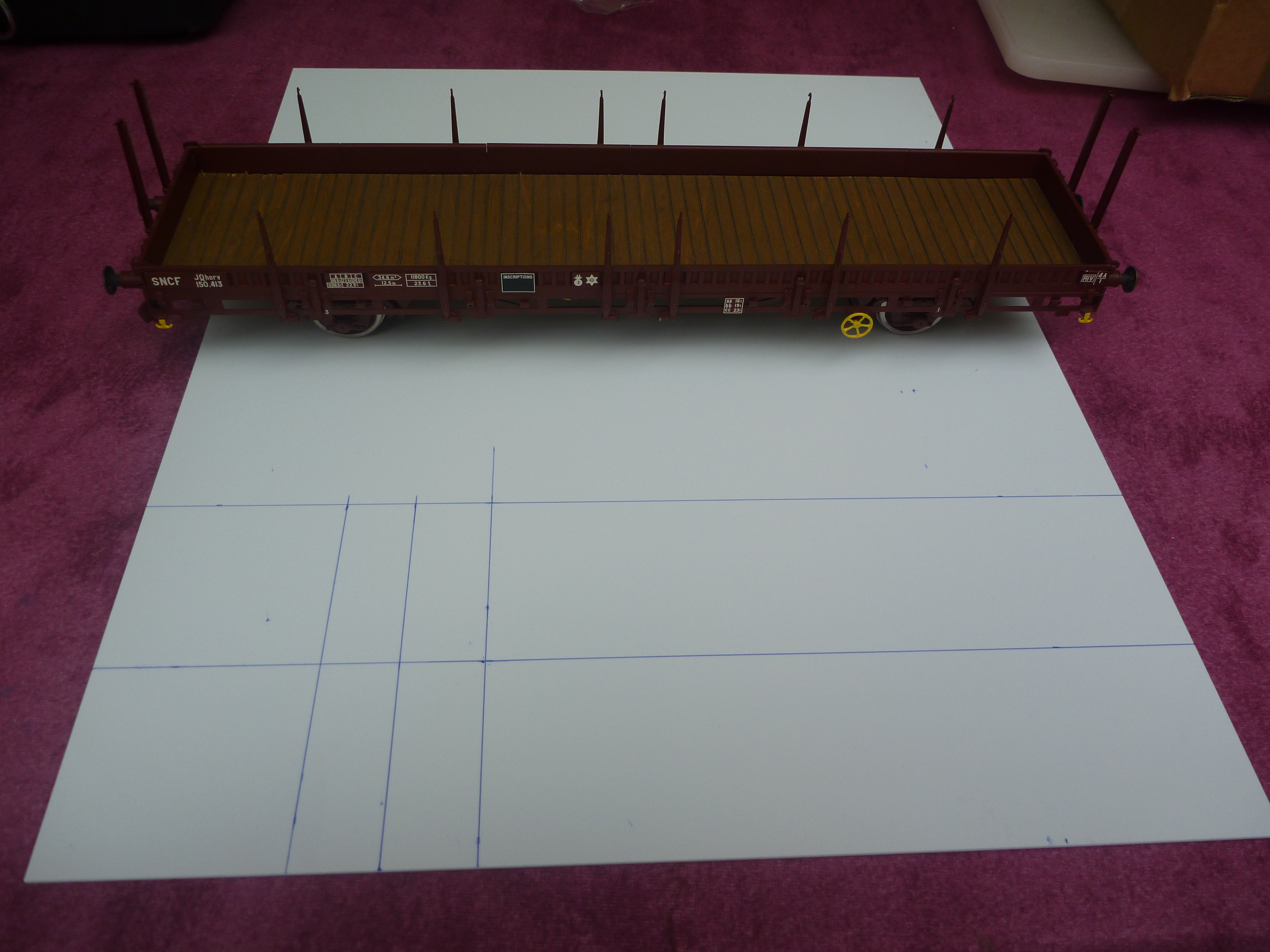

Preuve que ça ne rigole pas (pour ceux qui croiraient encore que je rigole), voici une partie des 1ers ingrédients destinés à la réalisation des faces du bungalow:
Les références ont été déterminées par rapport à celles d'origine destinées à l'échelle H0. J'ai donc multiplié x2 les différentes cotes en ajustant celles-ci au plus bas de ce qui existait dans la gamme Evergreen (j'espère avoir été assez clair)
Carte plastique ép. 1mm
Bande Evergreen réf. 132 (0,75mm x 1mm)
Bande Evergreen réf. 137 (0,75mm x 6,3 mm)
Bande Evergreen réf. 132 (0,75mm x 4 mm)
Ces profilés me serviront à réaliser les bandes verticales visibles sur les 4 faces du bungalow. La réf. 139 me servira comme entretoise entre les bandes à coller... :idea:
Le K50 est en décoration époque III. Comme son jumeau, il passera en atelier époque V et recevra également une patine... ;)

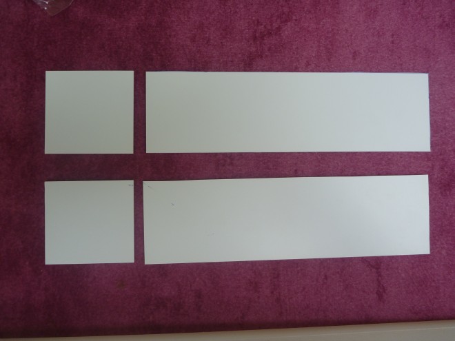

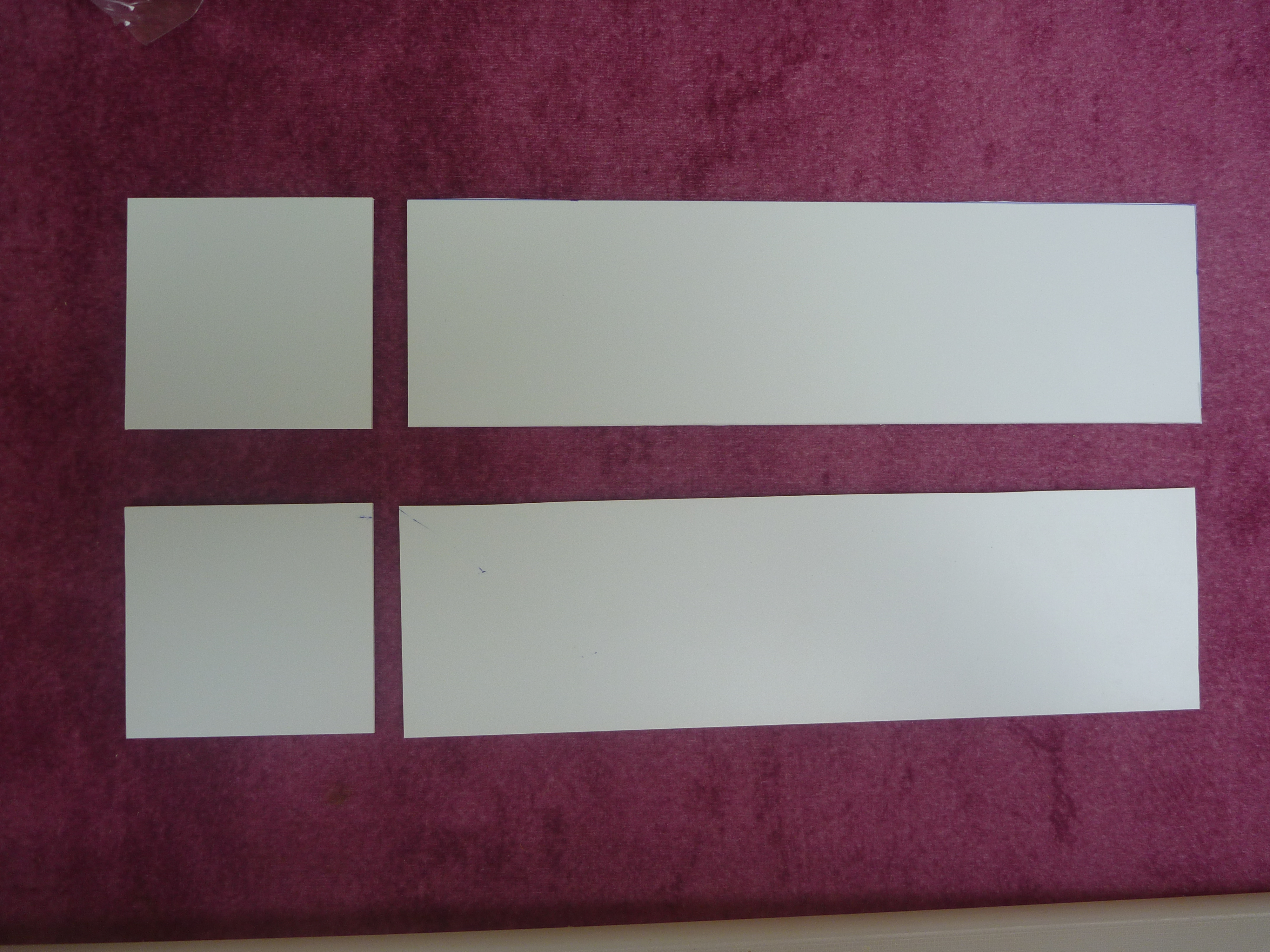

Sur la carte plastique, j'ai tracé les 2 faces latérales (184 x 52 mm) et les 2 faces longitudinales (55 x 52 mm)
Une fois coupé, on arrive à ce simple constat: je possède toujours l'intégralité de mes 10 pouces, et surtout, j'y ai trouvé un réel plaisir... :cool:
Bon, le plus dur commence maintenant, mais le pli est pris!!! 8-)
