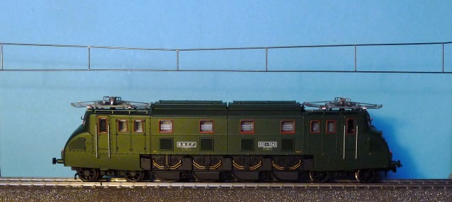

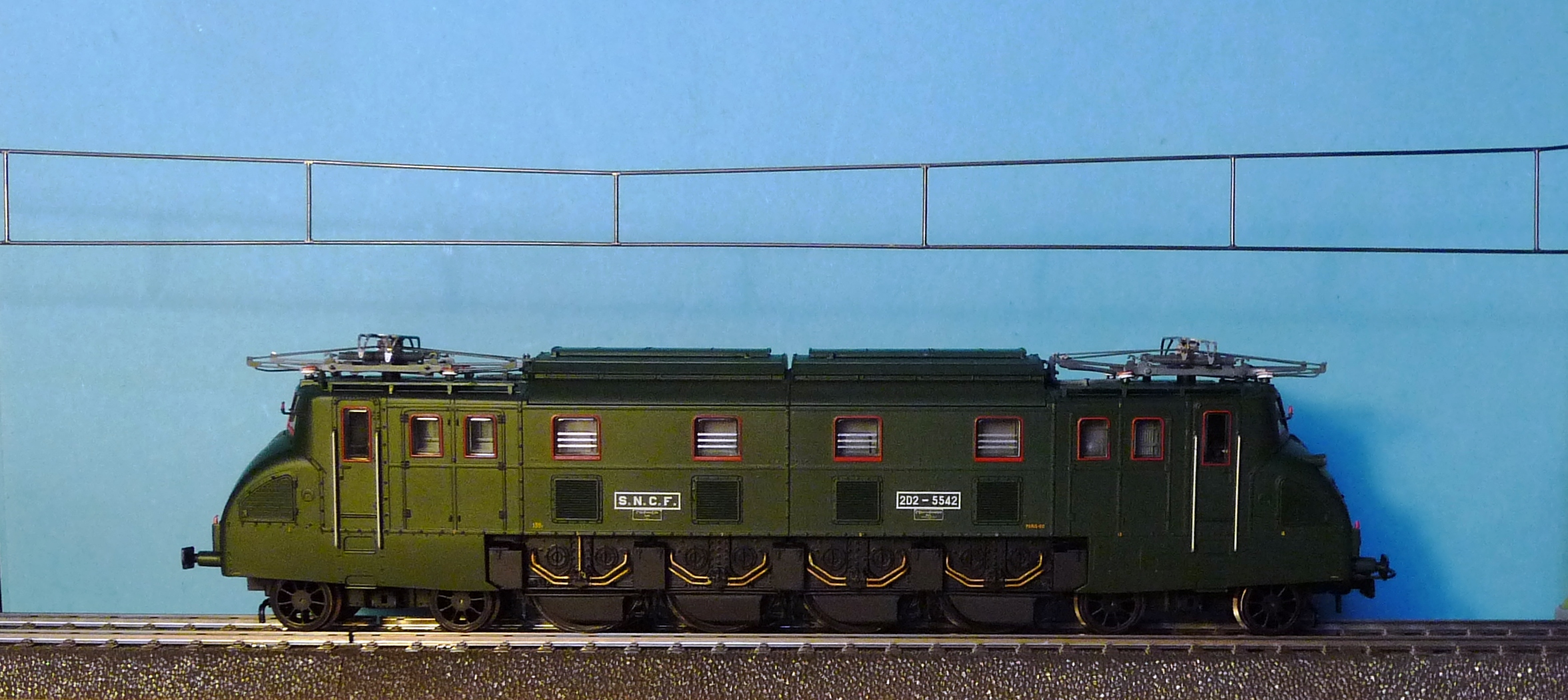

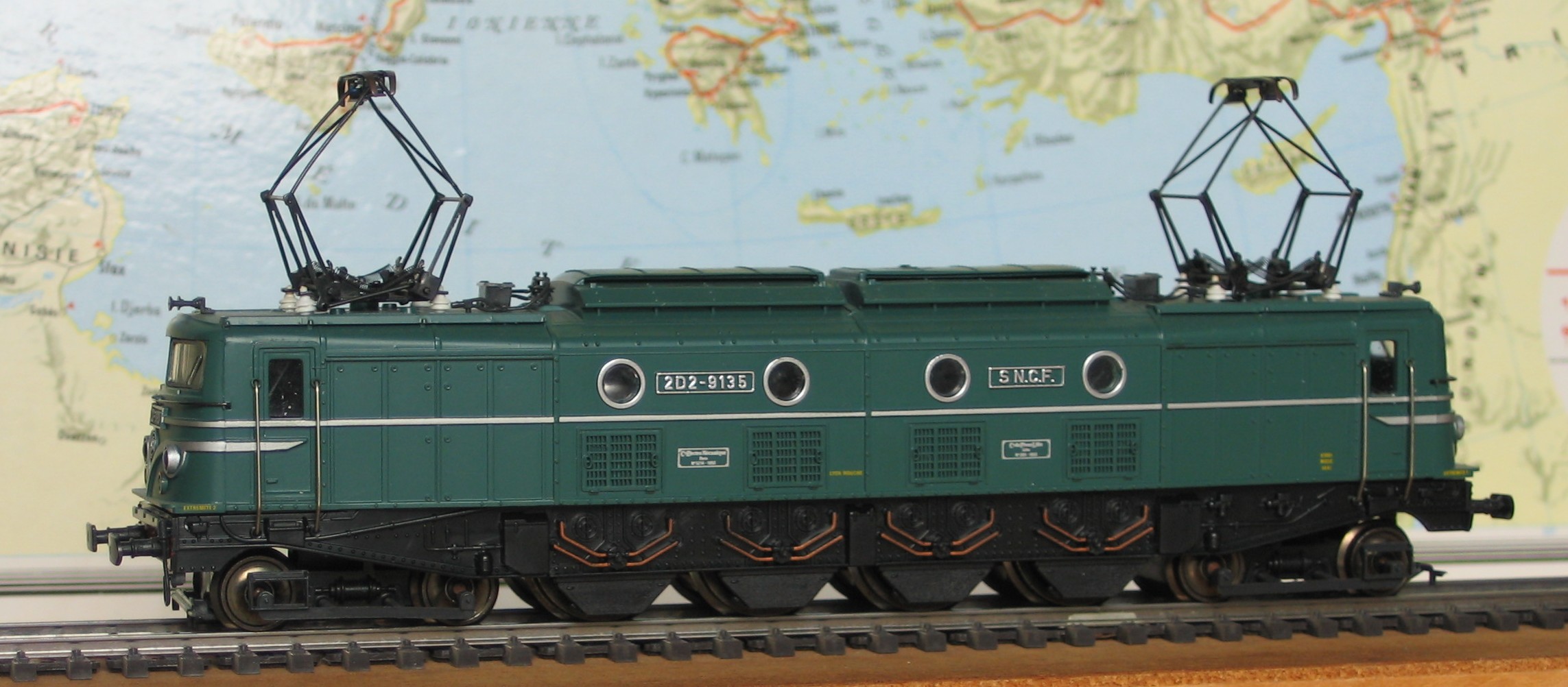

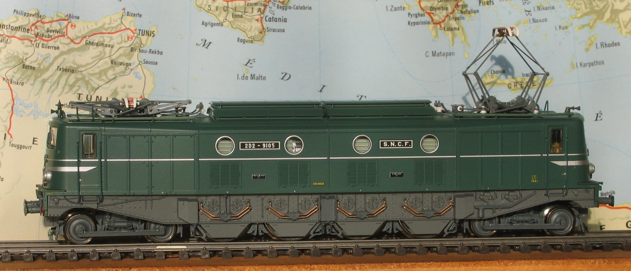

Quelques illustrations :
La Roco

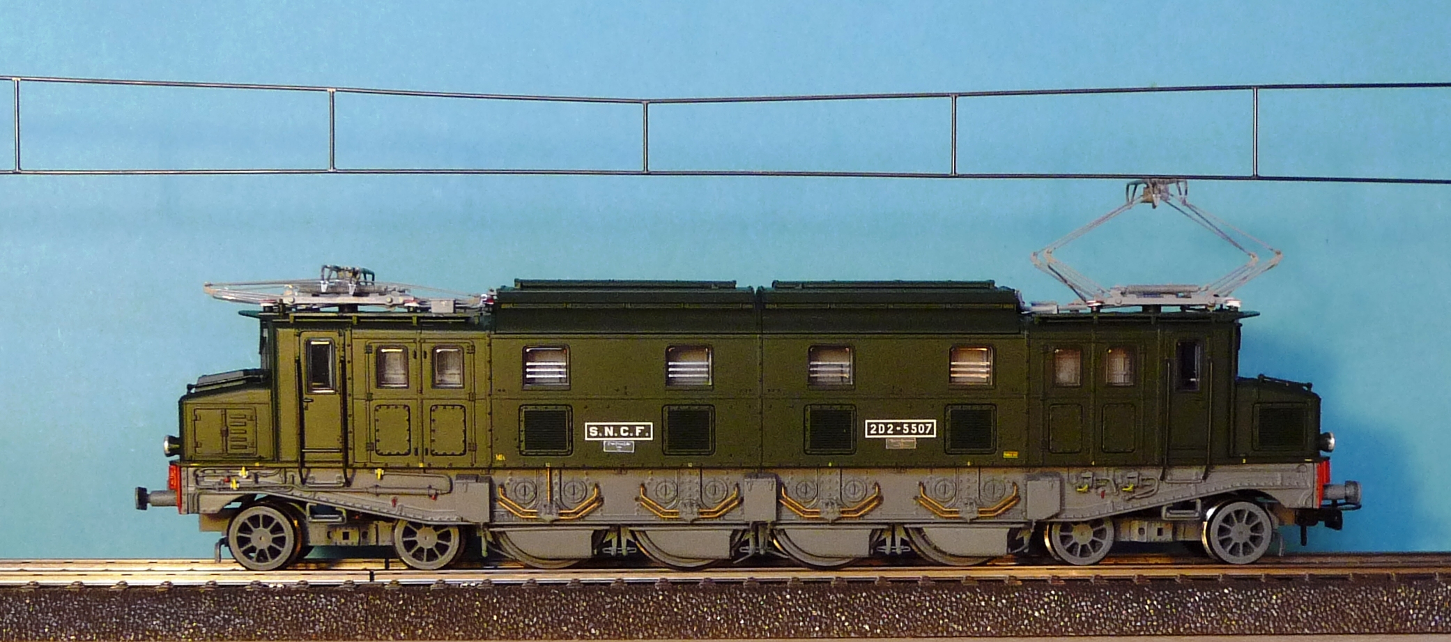

La Jouef (avant HJ)

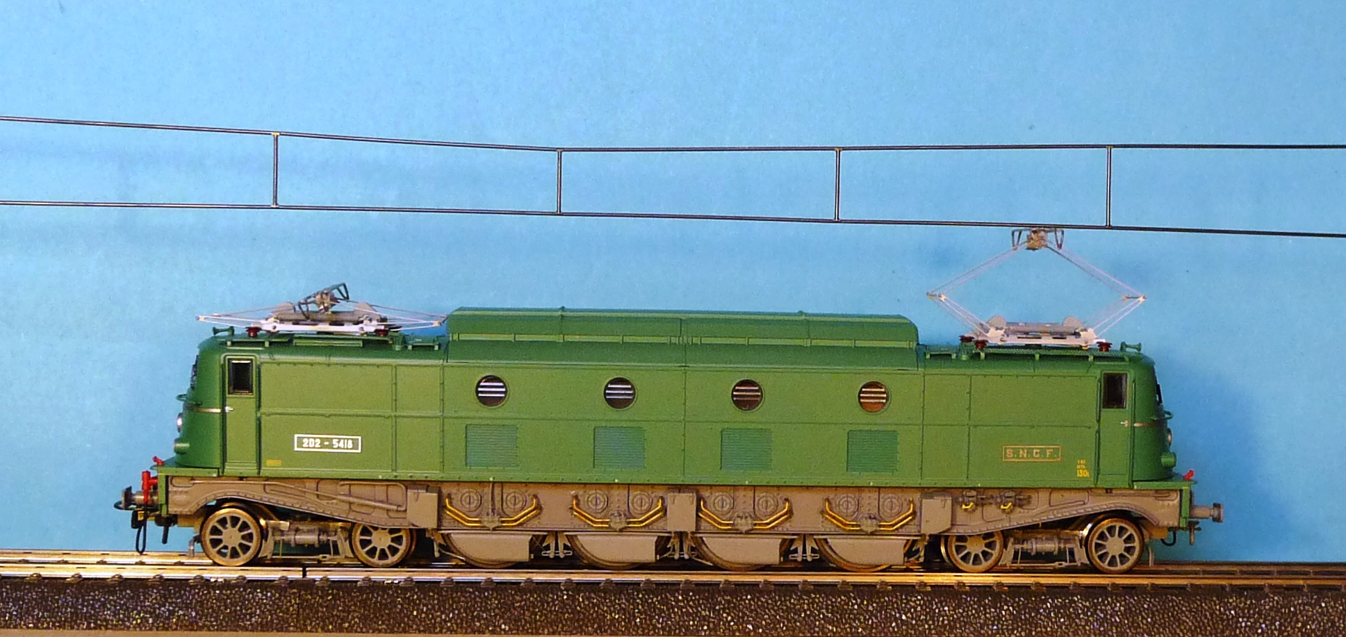

Les HJ
Mécaniquement, le Roco est très supérieure, les HJ sont un peu faiblarde !!
Pour la gravure et le détail, il n'y a pas photo non plus, la Roco est plus fine et détaillée, mais les Jouef et HJ ne sont pas nulles....
