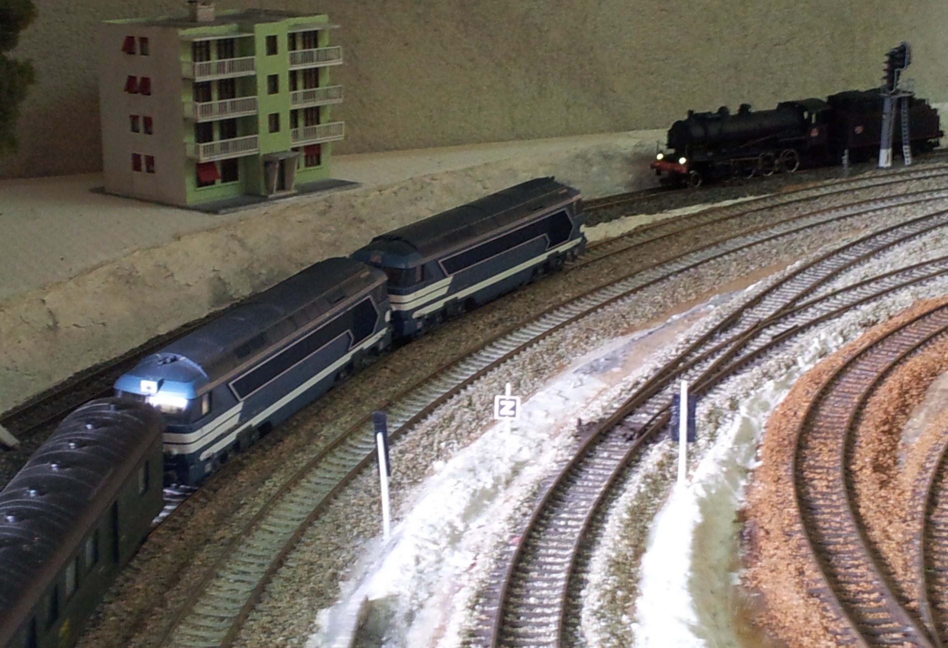

Sur le tiroir 4 de la gare de Beauford, devant la célèbre citée des Sauvageons, la 1-140 C 180 attend d'évoluer pour mise en tête sur la MAO 51158 (MAO = Marchandises Omnibus), pendant qu'entre en gare le rapide 1356 Friburg-Duchnord.
Mais d'où vient cette 140 C et comment a t-elle trouver sa place sur mon réseau exploitée en DCC avec commande par PC ?

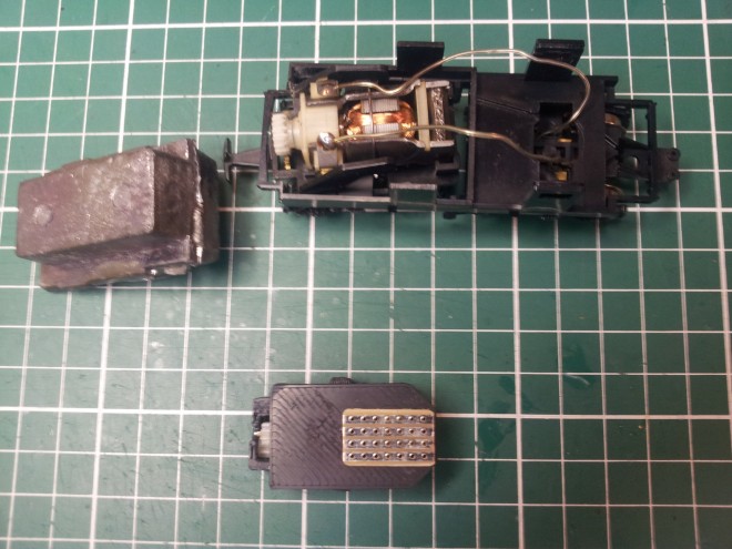

140 C à tender 34 X
Commençons donc par le tender 34 X.
Le kit i-prod se compose d'un berceau plastique entourant le moteur. Deux pignons en cascade permettent d'attaquer la roue dentée en laiton d'origine, elle même située en bout de l'axe portant les fils sans fin attaquant les essieux.
Nous allons suivre la transformation de la future 1-140 C 47, la 180 se préparant à assurer son patachon.

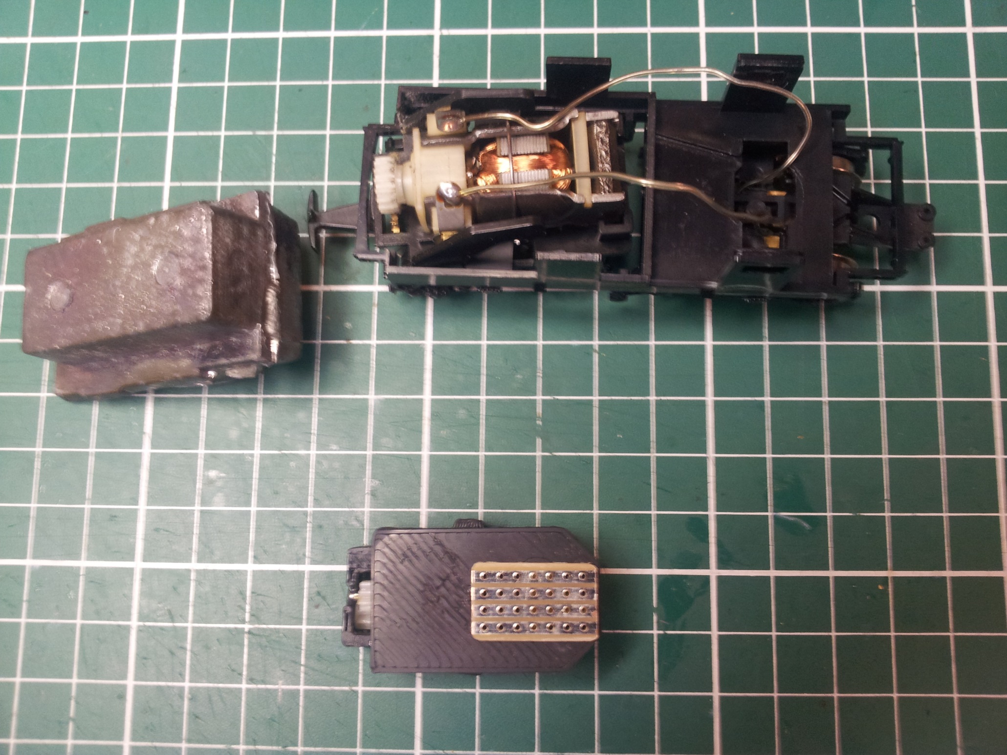

D'abord le tender duquel l'on a séparé le bloc de lest. Au 1er plan le kit i-prod:
La seule opération à faire sur le kit est de décoller la plaque de circuit imprimé; là où elle est elle gêne le passage du lest. Il y a beaucoup mieux à faire: je la collerai au bout du lest, au dessus du décodeur. Il y a plus de 0?5 cm de vide à cet endroit une aubaine. Attention en décollant la plaque à ne pas arracher le plastique du cadre moteur qui est feuilleté
Le décodeur sera un MX63 Zimo: il rentre dans la largeur du lest, impeccable ! Notez que c'est parce que j'ai du stock. Maintenant il a été remplacé par le MX 630 qui fait environ 1 mm de moins en larguer. Nous verrons pour la 040 TA que cela a son importance.

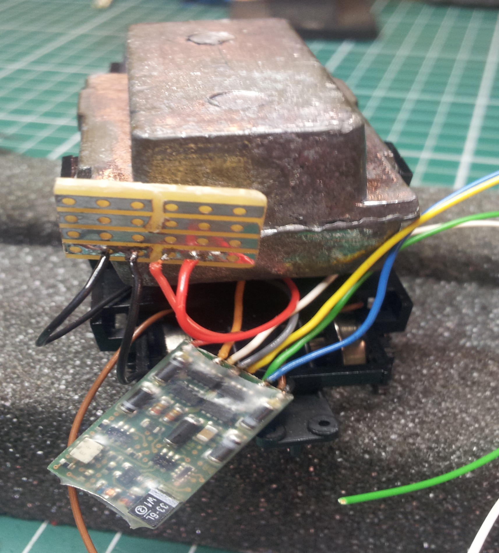

Les branchements:
Afin d'améliorer la prise de courant, 2ème défaut majeur du Jouef ancien, la loco sera équipée de prises de courant additionnelles. Pour disposer de lanternes fonctionnelles à l'avant il faut également prévoir leur alimentation. Pour cela j'ai fait à nouveau appel aux faisceaux de 5 fils avec mini-connecteurs vendus par CDF sous la référence 8040555. C'est pratique, discret et efficace. Attention cependant, la résistance à la traction des fils sur les mini prises est limitée: à manier avec précaution lors des attelages et dételages successifs. Toujours veiller à ce que le tender soit relié physiquement à la loco par l’attelage sinon ... :diable2:
J'ai remplacé les gros fils rigides Jouef soudés sur les lamelles de prises de courant du bogie porteur par des fils souples de décodeurs, rouge et noir conformément à la norme (cela sert de garder les chutes !): cela bloque moins le débattement du bogie et facilite la mise en place du câblage.
Ensuite il faut savoir qu' i-Prod HO vends deux types d'ensembles:
- analogique
- DCC
Les "DCC" sont à 10 € de plus que les "analogiques". La différence entre les 2 version est la suivante:
  • en analogique un morceau de Veroboard est fourni afin de réaliser les raccordements électriques
  • dans la version "DCC" c'est une platine à 8 broches standardisée.
Pour la 232 U 1 j'avais pris la version DCC. A l'usage j'ai déposés la platine, donc je prends désormais des versions "analogiques".
Mes arguments sont simples:
- la plaquettes 8 broches et la prise du décodeur prennent de la place que souvent il n'y a pas
- j'utilise des décodeurs 4 fonctions, alors de toutes façon il reste 2 sorties à raccorder
- de toutes façons il faut souder.
et argument personnel, cela ne me gène pas: pour la même raison d'utilisation des 4 sorties de fonctions j'ai déjà soudé des décodeurs "à fils" sur la platine NEM de certaines locos: ce n'est pas bien difficile.
Par contre contrairement à la 232 U, du fait de la place disponible à l'arrière du lest, soit à l'avant du tender puisque sur le 34 X c'est le bogie moteur qui est à l'arrière, contrairement aux habitudes Jouef, je réutilise la plaquette de Veroboard afin de permettre une connexion propre et évolutive de toute la filasse. En réduisant à la scie Roco, la plaquette fournie de 7 à 6 rangées de perforations, cela tombe nickel sur la largeur du haut du bloc de lest. Comme il y 4 piste, je les partage en 2 sauf la 3ème, afin d'obtenir le schéma de câblage suivant:
piste 1: Vert Brun
piste 2: Jaune Blanc
piste3 : Bleu (commun positif)
piste 4: Noir Rouge
Le gros avantage est que toutes les connexions avec les prises de courant, tender et loco, sont ramenées sur les pistes rouge et noire, toutes les connexions des éclairages sont ramenées sur les pistes des sorties de fonctions correspondantes. Quand je rajouterai sur la 140 C 180 des lanternes sur le tender, l'ajout en sera facilité.
C'est propre et relativement net et ,encore une fois, dans ce cas il a y le dégagement nécessaire pour faire la place à ce regroupement de fils.

Pour revenir sur la platine de connexion électrique: la voici prête à être collée sur le lest. Le MX 63 viendra lui aussi longitudinalement dans la partie basse.
