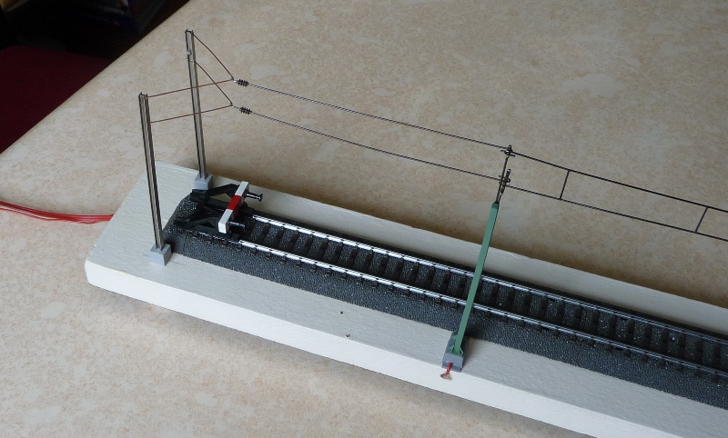

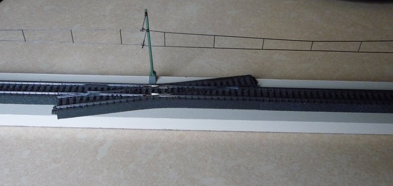

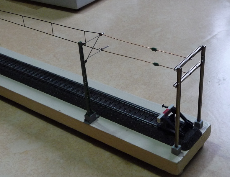

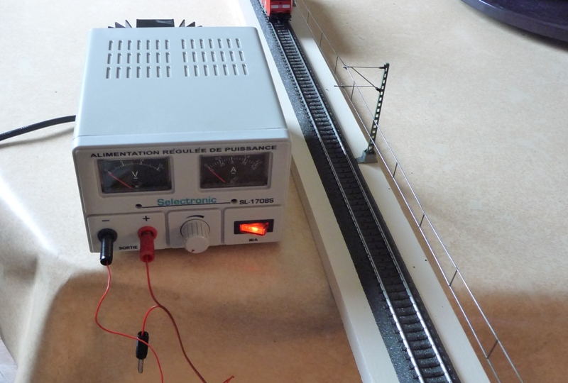

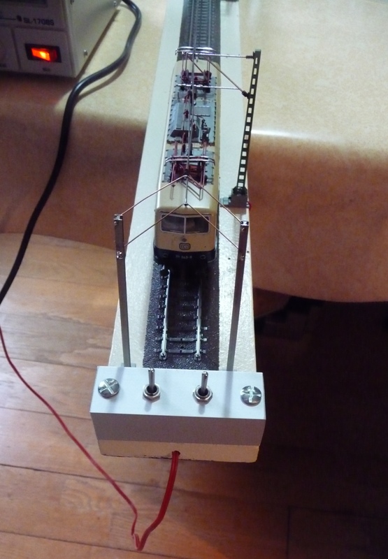

L'appareil de voie "test"
Le poste de commande : 2R/3R et AV/AR
Et le cas échéant, pour les rodages (R>500 mm)
Voies et caténaires Märklin
Ceci exposé, effectivement, il ne faudrait pas de rayon inférieur à 500 mm, mais on élimine aussitôt toutes possibilités aux jeunes (et moins jeunes) à construire un réseau dans un coin de chambre...
