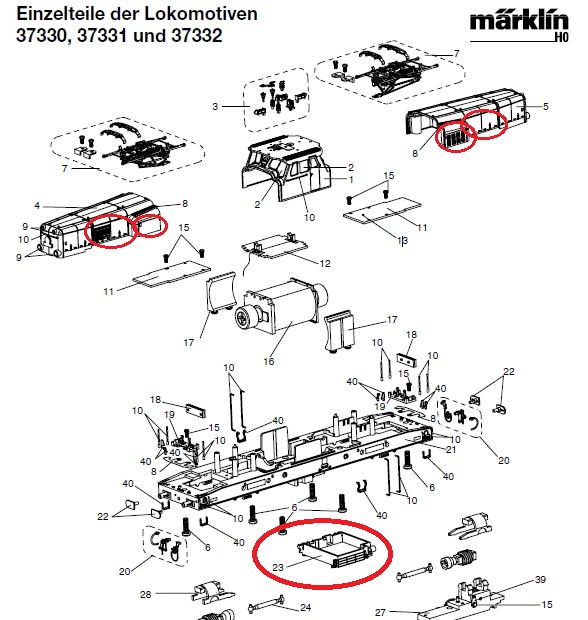

Lorsqu'on examine le problème, il y a deux modifications : les aérateurs sur les capots et la cabine, la cuve du transfo (pièce nouvelle). TOUT le reste est identique avec les BB 12000.
et les pièces concernées sur la notice

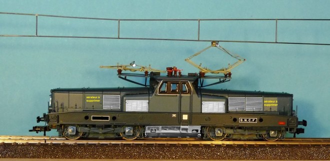

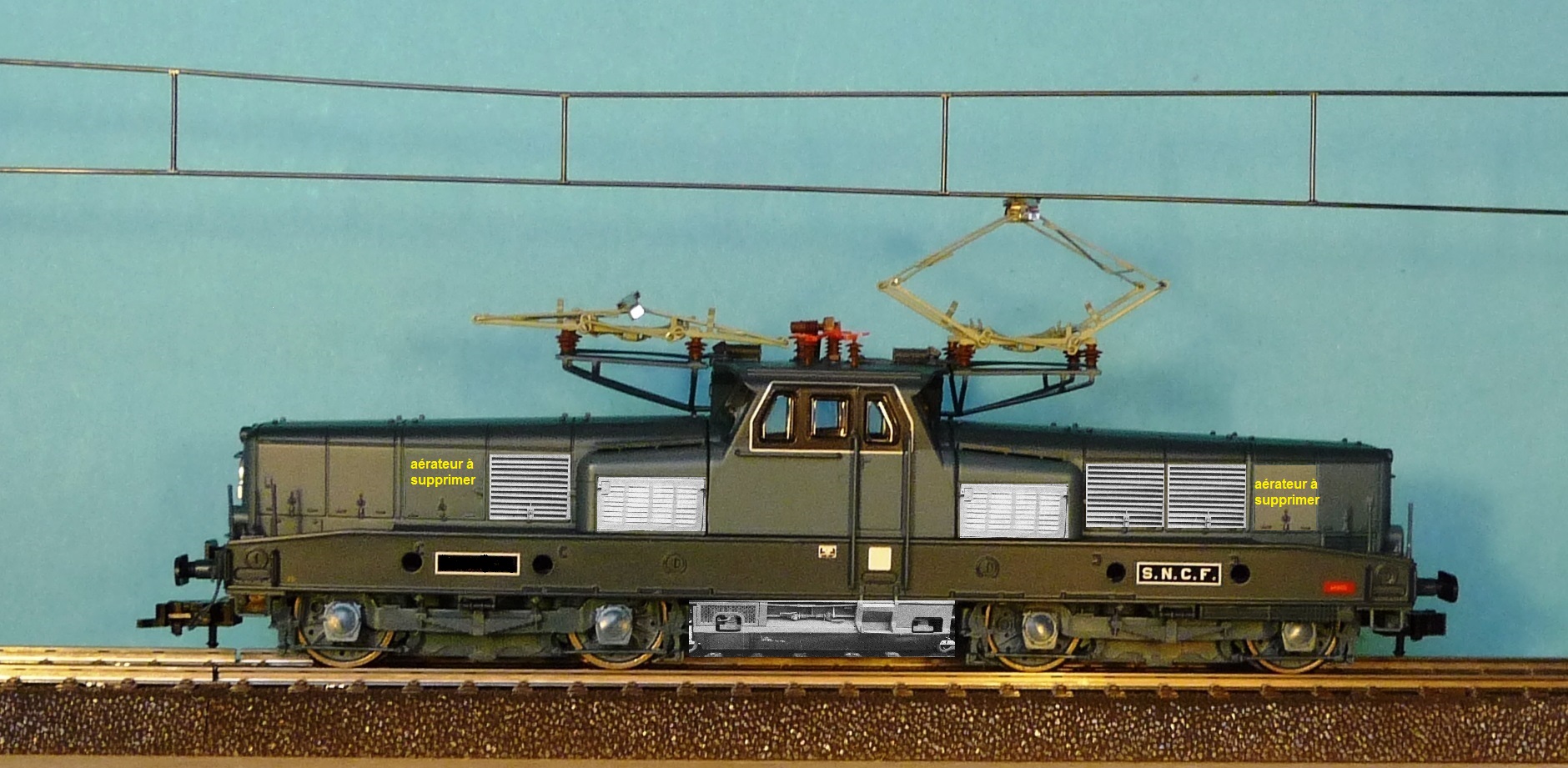

A noter que les deux capots des BB 13000 sont IDENTIQUES (sauf sur la 13001) : Aérateur unique à gauche, double à droite.
On ne peut pas plus simple !!! et il est souhaitable que ce soit Märklin pour une question d'homogénéité avec les BB 12000.
Si Märklin ne veut pas s'y mettre, je n’exclue pas de faire réaliser des capots en métal blanc (pour conserver la masse du modèle) qui s'adapteraient sur la Märklin par simple substitution. Pour la cuve du transfo, des pièces Jouef, ou l'impasse !
