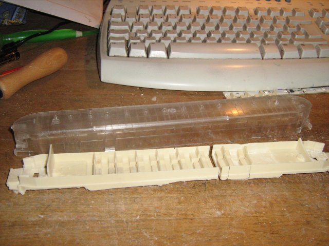

Le dernier point concerne le châssis, j'avais a l'époque fait un moule du châssis pour faire deux demi châssis en résine. C'était la bonne méthode mais manquant un peu d'expérience j'avais plutôt raté le moule au niveau de la jupe de l'autorail. Bref très visible donc très moche donc poubelle. Le Train magique est présent a Ferroviart, je vais lui acheter un kit de moulage Pascal Rosier pour recommencer de zéro.

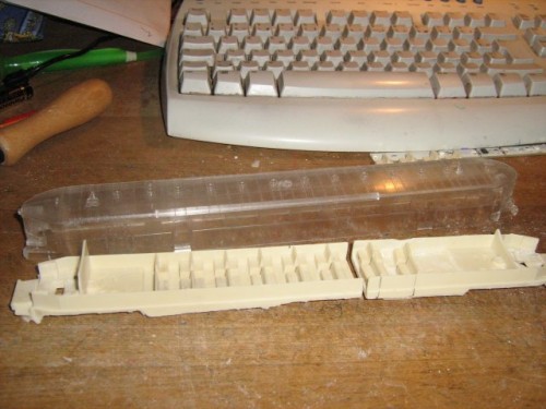

Quelques photos (ratées) du premier chassis (raté) que j'avais réalisé a l'époque.

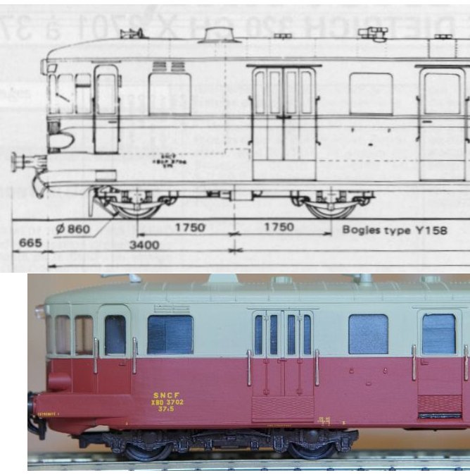

Une petite image pour illustrer l'impact de l'empattement dans le choix du bogie. En haut un diagramme à l'échelle, en bas le modèle d'origine AS

Pour les bogies c'est sûr que ce n'est pas pareil. Si tu a une solution pour mouler cela devrait bien mieux restituer l'allure du modèle.
Très courageux à toi de te lancer là dedans. Si tu cherche des infos sur les bogies Hallinfg ou Hollywood foundry, il y a de nombreux Post sur PME où il est question de ces motorisations.

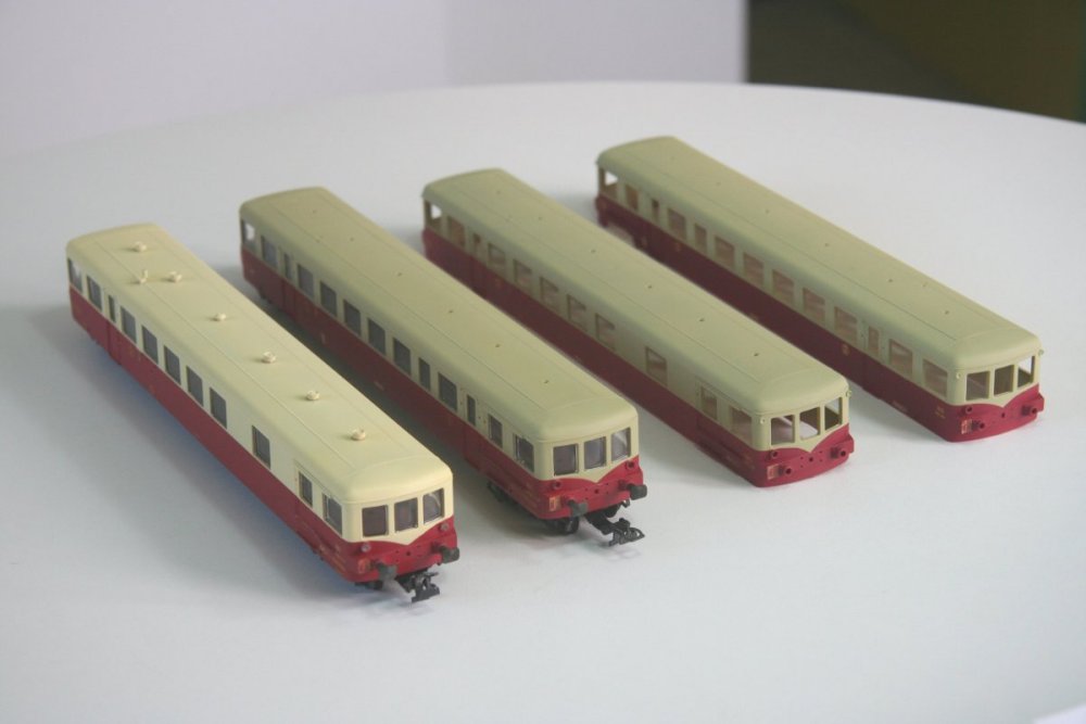

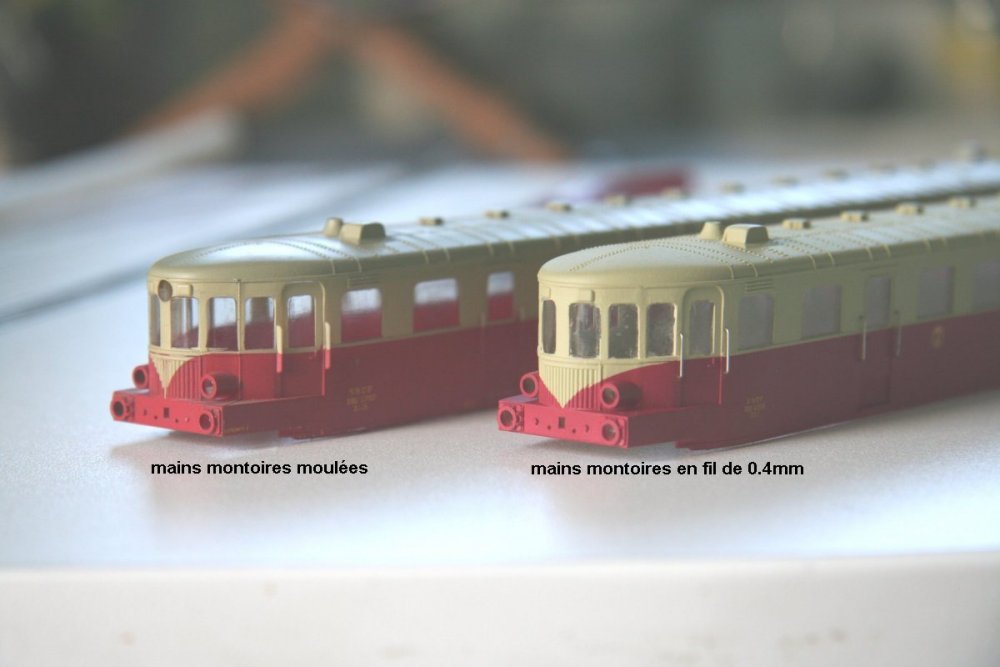

pour un ami, j'ai repris en detaillage et peinture qlq caisses de Dietrich et remorques, et bah je le referrais plus, car c'est une horreur pour les masquages :mort: :mort:
et je parle pas des melanges de teintes pour avoir un jaune et un rouge le + pres possible des couleurs d'AS pour pouvoir mixer les originaux et les repeints :apero: :apero:
vl'a qlq photos des choses :ange2:
m'enfin, heureusement que j'avais la serie des decalques de Christophe (AMF 87) car ceux d'origines etaient presque tous HS :!: :!:
