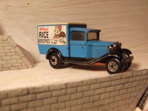

Je ne sais pas si c'est ici que je dois mettre ce post. Comme ca roule, je me suis dit .... :siffle:
Ce we à Monchecourt je suis tombé amoureux de ce superbe Ford A Matchbox (1/43, oui car je commence un diorama en Oe)
Mis à part la pub dessus qui ne m'interesse pas, je le trouve magnifique.
Je suis en train de faire une recherche sur le net pour y trouver toutes les livrées de cette camionnette mais je n'en trouve que pour les berlines.
Si quelqu'un à une photo ou un lien pour une photo de ce ford en camionnette je suis preneur :cool:
Ce ford (le modele reduit bien sur) est en métal sauf le toit. Avec quel type de peinture faut il peindre du métal svp ?
Deuxieme question, à part un nettoyage à l'acétone avant peinture (sauf plastique), croyez vous qu'il faille un décapage de la carosserie ? Car j'ai peur qu'aux endroits ou il manque aujourd'hui de la peinture, cela fasse moche une fois peint.
Merciiii :) :)

moi, j'avais trouvé une camionette Perrier !!! ceci dit, c'est vrai que c'est une bonne base pour refaire une nouvelle décoration !! peut être une déco fantaisiste, style "la Boucherie Sanzot " ??
démontage complet, décapage du métal,putti Tamiya pour réparer les petits défauts, appret Tamiya en bombe avant de repeindre, et peinture acrylique a l'aérographe ... ou bombe de peinture pour voiture ! il restera à faire une pub avec l'ordi, imprimer aux bonnes dimentions, et coller la pub !

Et peut être mettre d'autres roues, qui ne font pas très vintage. A moins d'être savant comme Pélican, bien sûr!
La peinture de ces modèles étant en général généreuse, un décapage est effectivement nécessaire.
