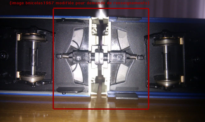

Il y à quelqu'un qui va être très intéressé par le système de couplage, c'est Pierre du rail 61, qui, il fut un temps, cherchait une solution élégante pour un projet d'ABV. Si tu a le temps de faire quelques vues détaillées ... Je suis preneur aussi.
Je ne vois pas ce que ce système a de particuliers, c'est une barre rigide dans deux boitiers NEM, sauf que lesdits boitiers ont deux languettes en cuivre en dessus pour le passage du courant et que les barres sont un peu enjolivées.

Messagepar xc656
15 Mai 2012, 17:20
Boitiers NEM, je l'entends bien, c'est de voir toute cette partie, comment elle s'articule, merci d'avance.

Messagepar bnicolas1987
15 Mai 2012, 17:32
C'est exactement comme une voiture "normale" avec élongation.
15 Mai 2012, 22:38
Alors voilà les photos de l'attelage:
Et de l'élongation:
