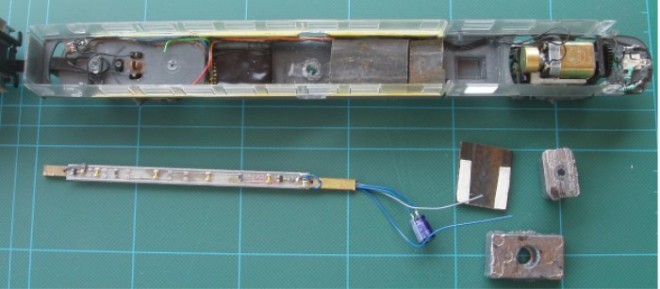

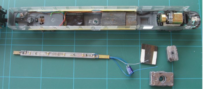

Photo 1: la caisse juste avec le décodeur et une partie du lest. La réglette et son support, le reste du lest sont à coté.

La digitalisation en elle même ne pose pas de problème. Il y a plus que la place. J'ai choisi un MX64 Zimo que j'ai placé au fond de la cuve de la motrice à l'aide de double face.
Il convient de bien positionner les différents fils sur le coté de la caisse de façon à ne pas gêner le pose ultérieur de l'aménagement intérieur.

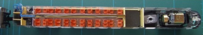

La motorisation: j'ai remplacé le tournebroche Jouef par un Bülher MECANICS TRAIN avec volant d'inertie. Il suffit d'inverser le berceau moteur, de percer un passage pour l'axe, d'intercaler une base en plasticarte 2 mm et de le maintenir en place par une bride confectionnée en corde à piano.
Cela fonctionne très bien mais pour pouvoir pousser la rame complète en rampe de 3 % il faut majorer le lest. Celui d'origine est coupé en deux pour faire place à l'aménagement intérieur. Des morceaux de fer plats le complète et forment le plancher sur lequel prend place la rangée de sièges.
Photo 2: La motrice avec le lest en place.

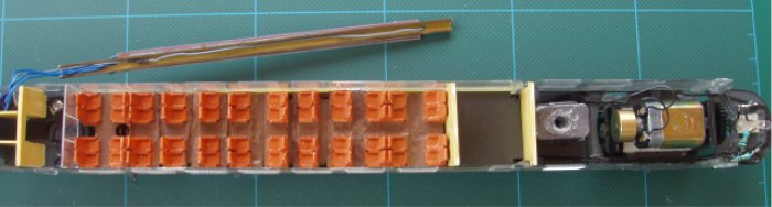

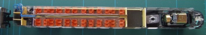

Celle ci vient de chez APOCOPA mais est retravaillée pour avoir un espacement conforme à la réalité. Les rangées de sièges sont collées sur une bande de plasticarte fine. Un évidement est pratiquée pour le passage du pivot de bogie. De l'épaisseur est enlevée au niveau de l'arrivée des prises de courant du bogie porteur. Sur celles-ci les éclisses d'origine sont enlevées et les fils soudés directement.
Les cloisons sont sorties de plasticarte de 1,5 mm d'épaisseur. La cloisons transparente coté plateforme est taillée dans une boite de coton tige et le contour de la porte gravée au cuter (c'est pas MIMO ça).
Les sièges du modèle réel sont de teinte "abricot": j'ai approché celle-ci en mélangeant du orange Humbrol N° 81 avec environ
10 % de brun Humbrol N° 72.
Le sol est recouvert d'un revêtement "châtaigne". J'ai approché la teinte à l'aide d'un mélange de brun Humbrol N° 186 avec environ
20 % de brun clair Humbrol N° 93.
Les cloisons sont peintes en jaune crème Humbrol N° 74.
Photo 3: Après mise en place des sièges et des cloisons. L'on aperçoit la réglette déjà reliée électriquement sur le coté

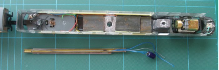

Il est réalisé à l'aide de réglette de diodes ton chaud, commercialisées par CDF. La longueur de la réglette est différente pour les motrices et fausse motrice d'une part, pour les remorques d'autres part.
La réglette est supportée par un profilé en "U" en laiton portant sur les 2 cloisons. Cela permet de rendre l'éclairage indépendant de la caisse facilitant le démontage ultérieur.
  1. Pour les motrices:
    Il est confié à une réglette courte 4 diodes, prévue pour les RGP Roco.
  2. Pour les remorques:
    le principe est le même mais il est fait appel à une réglette standard à 6 diodes de CDF.
Photo 4: enfin, la réglette est en place. Le condensateur est à sa place habituelle, dans les ... wc.
