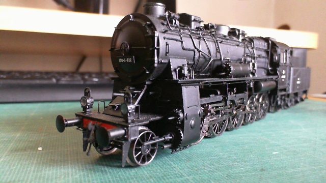

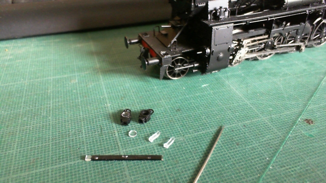

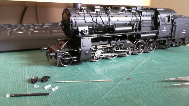

J'ouvre le chantier.
La réhausse a été corrigée et montrée sur le forum LR.
Là, il s'agit d'équiper cette machine de ses lanternes sncf.
Merci à la Sté De Prest de m'avoir fourni ces lanternes (celles de la 140 C Lilliput).

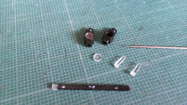

Découpe des conduits de lumière avant et dépose des vitres des lanternes pour mise en peinture de l'intérieur (argent bleuté) :

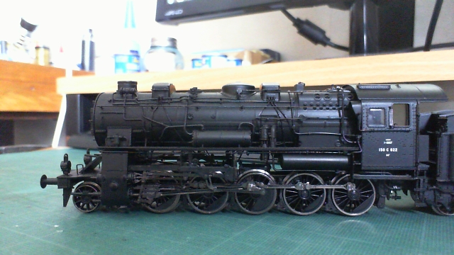

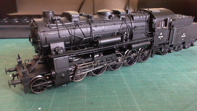

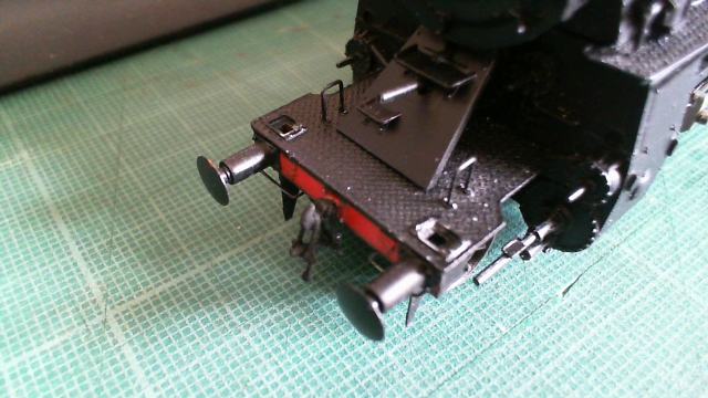

20 Mar 2012, 16:48

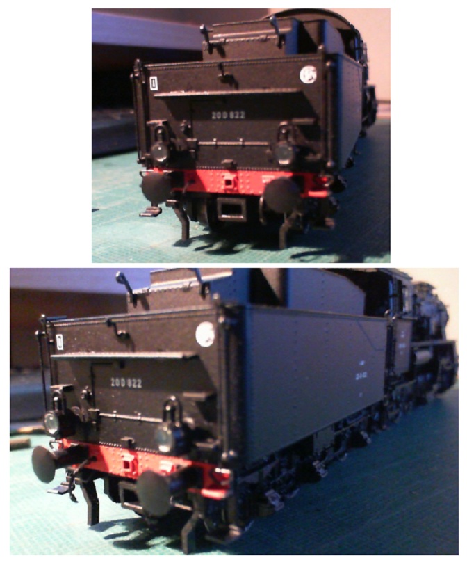

Jeff, si les marques faisaient correctement leur étude et produisaient des modèles sans fautes grossières, nous serions moins atteints :cool: :ange2: :siffle:
En attendant, le résultat provisoire, avant patine :

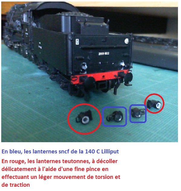

En attendant, l'opération lanternes sncf pour le tender :
Il faudra affiner les tétons translucides (conduits de lumière) en grattant à la lame de cutter les arrêtes de ces conduits de section carrée.
Puis percer et coller une feuille de plasticarte pour combler le relief laissé par l'ablation des lanternes d'origine.
Feuille à enfiler sur les tétons translucides.
Enfin, enfiler chacune des lanternes sncf sur leur conduit de lumière respectif.
J'en profiterai à titre de finition, de figurer le support de lanterne, en plasticarte, à piquer sous chacune d'elle et à fixer par un point de colle.
