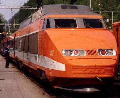

en attendant:
Source railfaneurope.ent

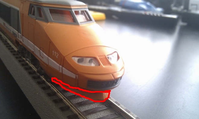

Mais on a va pas être trop médisants, pendant que t'as les pinceaux et la peinture de sortie, profites-en pour mettre un coup d'alu sur les rambardes de chaque coté des portes d'accès aux cabines.
Ce que tu pourrais faire aussi, c'est de repeindre en noir les soufflets d'intercirculations et les dossiers des motrices et des remorques R1 et R8.
Tu peux essayer de repeindre en gris (avec la même teinte de gris utilisée) la partie entourée en rouge sur les motrices :

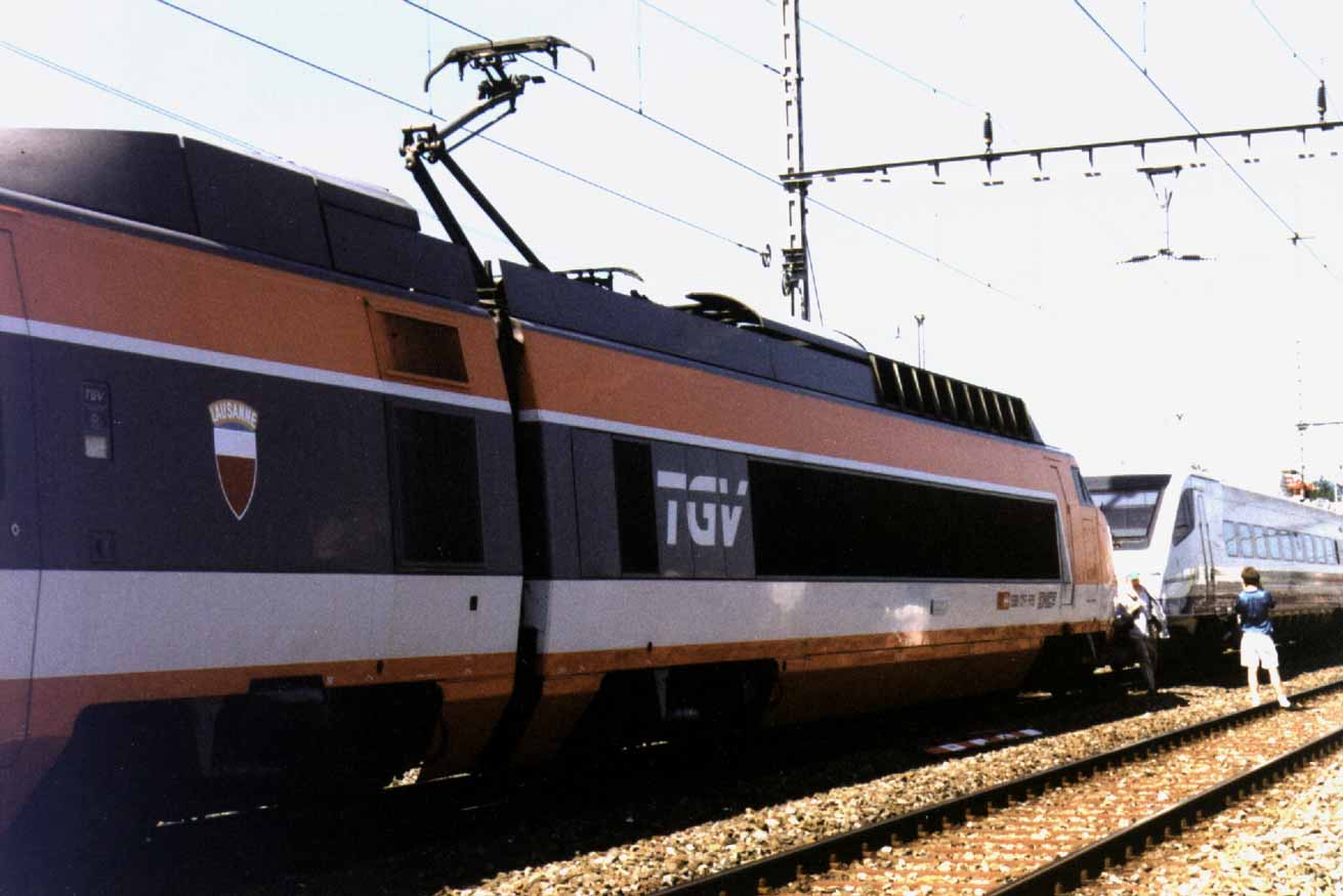

Essaye de voir pour les vitrages des cabines, ils sont pas mal en retrait, inspire toi de cette photo :
Photo : Hugo Muller / Railfaneurope
J'oubliais, le nez est intégralement orange sur cette version, avant rénovation il était avec un fond gris et les lettres SNCF en relief de couleur blanche.
Tu peux également ajouter un morceau de laiton sur le nez en plein milieu en bas qui imite la tige de l'attelage.
Tente aussi de mettre des essuie glaces sur les vitres des cabines...
