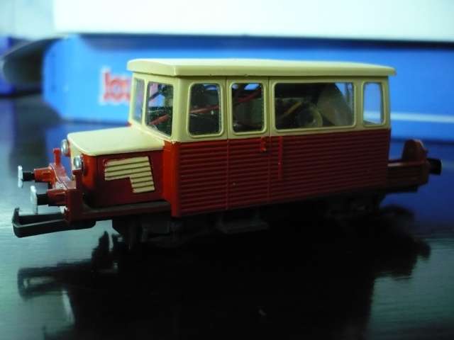

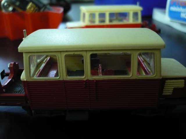

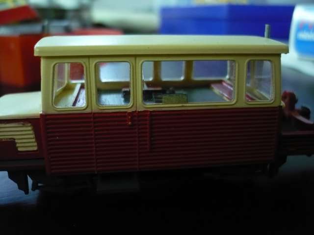

Etat de la situation: 3 draisines
Une non motorisée, vitrage et intérieur APOCOPA, repeinte

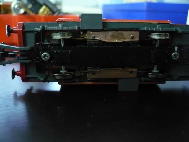

Une motorisée Halling, vitrage APOCOPA et intérieur simulé "plat" par mes soins, repeinte et digitalisée
Une motorisée avec moteur d'origine, vitrage APOCOPA, repeinte et digitalisée, mais sans intérieur vu l'encombrement du moteur.
Je dois maintenant mettre les attaches spéciales draisines, à tulipe, et les décalcomanies.

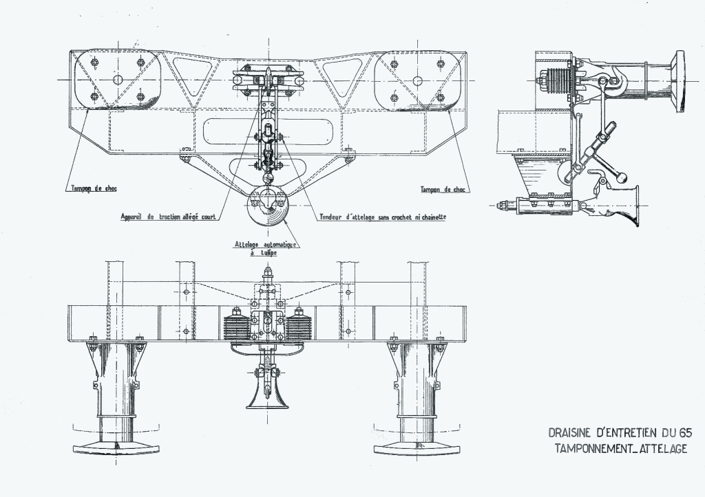

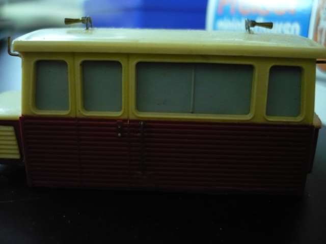

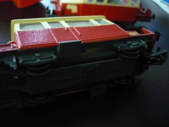

Pour rappel, voici comment se présente les vitrages de la draisine d'origine, ainsi que son moteur (ancienne version):

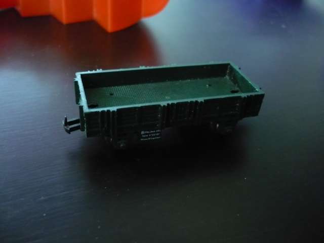

Et voici le petit wagonet:

Bon, sans rire, un crochet collé sous le dessous du chassis des wagonnets de chaque côté et tu fais une barre rigide soit en fil, soit en fil + supports de rambarde. Sinon, y a des attelages chez AMF mais je ne suis pas sur qu'il soit fonctionnels :lol:
De toute façon, faut virer cet attelage à boucle et renoncer à tracter d'autres type de wagons.

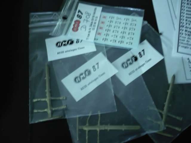

J'ai déjà les AMF (voir dans les photos, là où il y a des petits sachets en plastiques), mais je ne sais pas comment ils se placent. :shock:

1) Il faut créer un petit triangle (*2) qui servira de support au crochet.
2) idem pour le petit wagon qui accompagne la draisine
3) évider tous les triangles
4) fixer les crochets
5) peindre le tout (j'ai les photos du LR spécial draisine), y compris les barres
Je ne sais pas comment les barres vont tenir dans les trous de l'attelage :| :roll: A coller? Comment garder une certaine flexibilité? Purement décoration ou utilisation fonctionnelle possible?

Re: Draisine DU65
Messagepar Christophe AMF87
27 Fév 2008, 23:24
Les attelages sont fonctionnels, il suffit de repercer les tulipes et les bouts des timons à 4/10è et enfiler une goupille en fil de laiton rabatue pour éviter qu'elle ne saute. C'est l'attelage du Floirat à la base:
