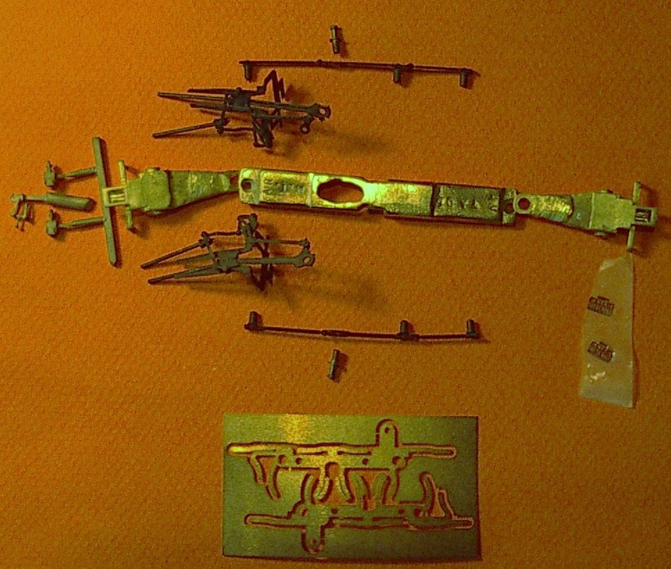

La 4-141 TA 416 rentre au dépôt pour une grande révision générale :
Le responsable du magasin a provisionné les pièces nécessaires :
Embiellage et capteurs JP Pennati
Dessous de châssis, bissels, lanternes, attelages, volants, Mécanic Trains
Visserie, rondelles, tube laiton, etc… Le Train Magique
Décalques AMF87

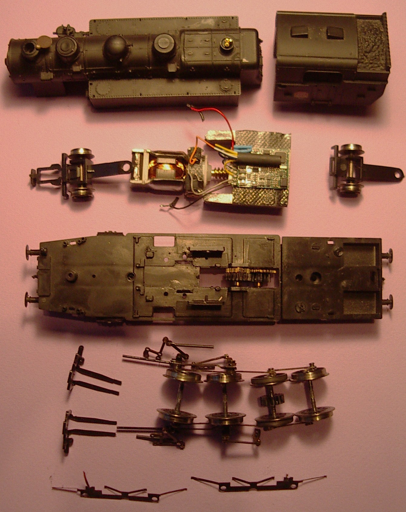

Dès que la TA est sous la rotonde, les mécanos procèdent au démontage :
Maintenant, va falloir être capable de la remonter ! .......... à suivre…

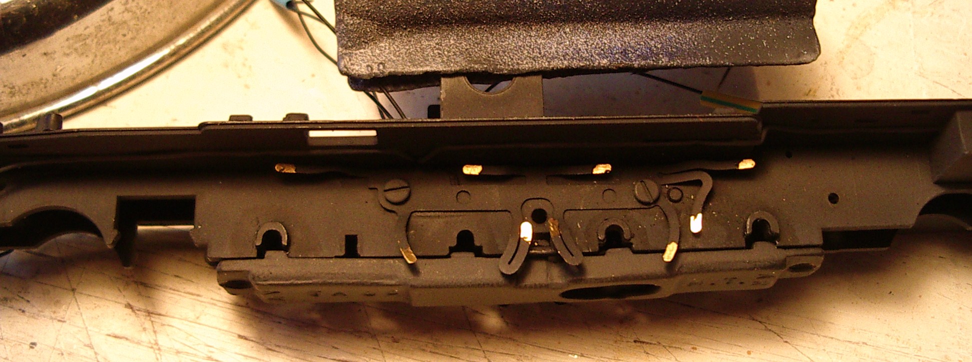

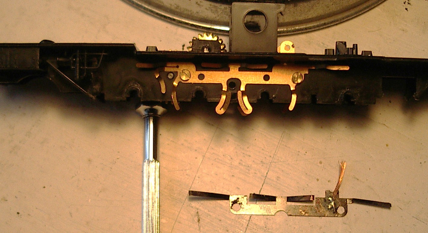

La notice de JP Pennati est complète et claire :
- Mettre les capteurs en forme.
- Araser les fixations jouef, monter le nouveau capteur, bloquer avec deux vis de 1,6mm :
Le contact électrique devrait être meilleur, non ?.. :cool: .. (en bas le capteur Jouef)
- 1 point de contact sur chaque roue de l'essieu 1
- 3 points sur les essieux 2 et 3
- 2 points sur l"essieu 4
Un coup de barbouille :
(Sur cette photo, on voit que le dessous de carter est banané...Va falloir le redresser !)
Et on attend que ça sèche… .....à suivre....

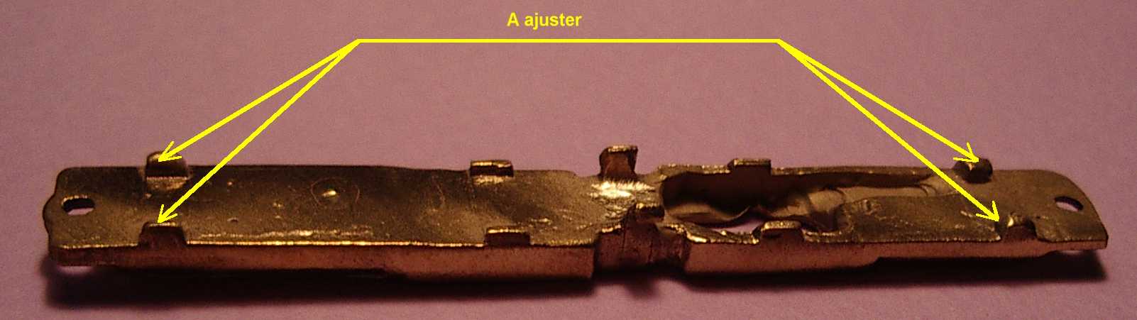

La peinture est bien sèche, alors aujourd’hui, ajustement du dessous de châssis en bronze de Mecanic Trains, après passage dans l’étau pour le remettre bien plat.
Cette pièce possède des excroissances au niveau des axes du 1er et du dernier essieu. C’est destiné à réduire le généreux jeu radial des essieux d’extrémité, cause de dandinement désagréable de la 141TA.
(Mecanic Trains, c’est pas loin de la frontière suisse, mais ce n’est que du bronze, pas de l’or !)
Il faut les limer jusqu’à obtenir une rotation libre de chaque essieu.

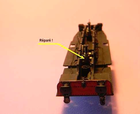

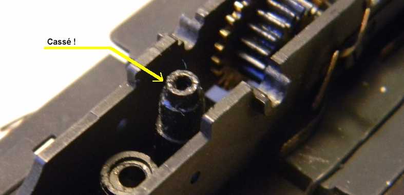

Et à force de dévisser et revisser le dessous de châssis en place, ce qui devait arriver arriva : éclatement de la colonnette arrière en plastique !.. :diable2:
Faut dire que ce système de fixation n’est pas très mécanique : une vis auto-taraudeuse dans une colonnette en plastique mou ! N’est-ce pas Monsieur Jouef ?.. :gne:
Donc fabrication d’une douille longue de 12mm dans un tube laiton Ø extérieur 3mm, intérieur 1mm, alésé à 1,6mm et taraudé M2. Elle recevra une vis M2x10 à tête fraisée.
Puis perçage de la colonnette plastique à 3,1mm en passant par le dessus du châssis.
Introduction de la douille en place, en passant par le dessous du châssis, une goutte de cyano et alignement sur les bords du châssis.
Ensuite, je rajoute un petit bout de tube laiton Ø extérieur 4mm, intérieur 3mm, de 3,5mm de long collé à la cyano, pour limiter le débattement du bissel :
A titre préventif, j’ai fait subir le même traitement à la colonnette avant, ah mais !.. :cool:
Maintenant, je vais pouvoir serrer les vis… Enfin, quand j’aurai retrouvé cette p….n de clé Allen de 1,3mm qui n’est pas à sa place !.. :mur:

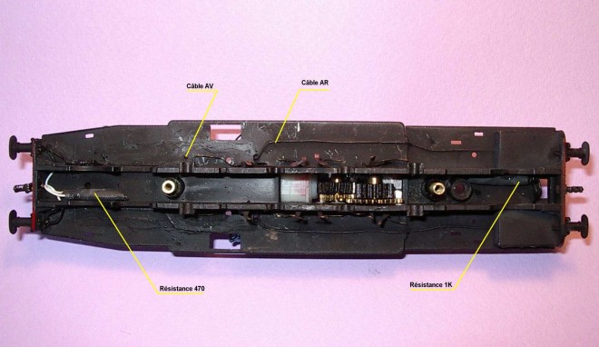

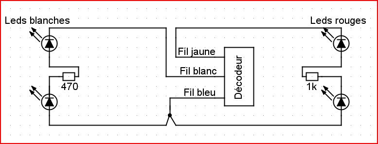

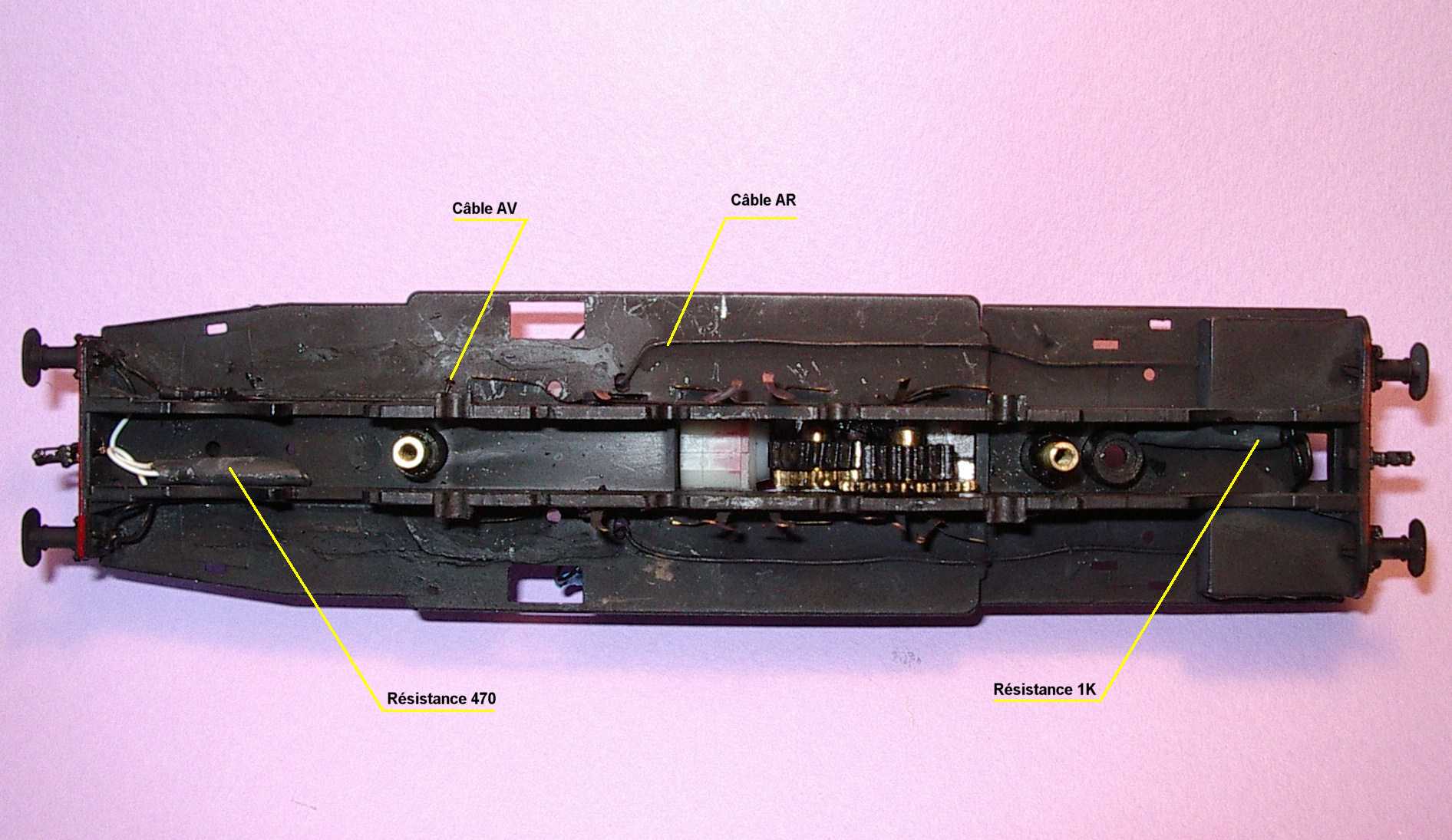

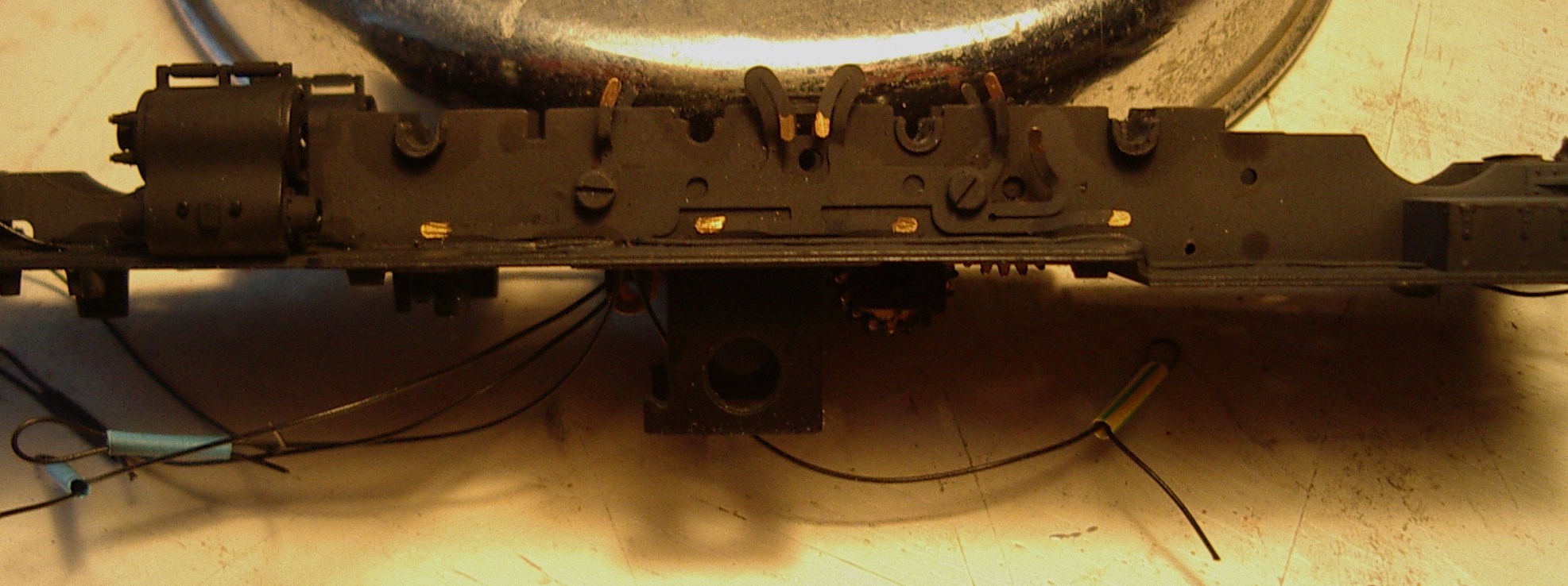

Profitons que le châssis est tout nu pour passer les câbles de l’éclairage :
Un fil noir traverse le tablier à l’avant du moteur à droite, et suit le longeron jusqu’à l’avant de la loco.
Pareil à gauche.
Un autre fil noir traverse le tablier au niveau de la prise du capteur et se dirige vers l’arrière de la loco à 6mm du longeron. Il traverse le coffre arrière.
Pareil de l’autre côté.
Les fils sont collés sous le tablier à la cyano.
Les leds cms seront installées suivant le schéma :
…les résistances étant collées dans de la gaine thermo, entre les longerons.
J'ai choisi d"avoir les phares blancs à l'avant commandés par F0 en avant et en arrière, et les feux rouges à l'arrière par F1, ce qui permet de les allumer quand la loco est HLP et de les éteindre quand elle tracte une rame.
Etape suivante, demain : montage des roues et de l’embiellage… à suivre…
