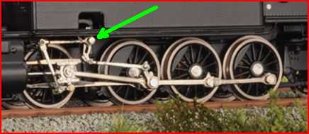

Messagepar Papou89
18 Déc 2011, 19:45
Celle-là ?
extrait de photo emprunté à Modelbex
Michel.
Papou89
Messages: 3808

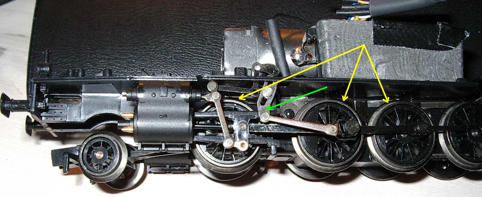

Messagepar Papou89
29 Déc 2011, 07:47
angus63 a écrit:personne a de reponse pour pouvoir la reparer ?
Y'a pas grand'chose à dire : Tu remets ta bielle en place, tu réenfiles l'axe dans le trou, au besoin tu mets une toute petite gouttelette de cyano dans le trou (avec une épingle).
Si, tu t'assures que le bas du basculeur est bien dirigé vers l'avant de la loco (flèche verte) et que les capteurs sont toujours sous les roues (flèches jaunes)
Michel.
