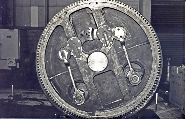

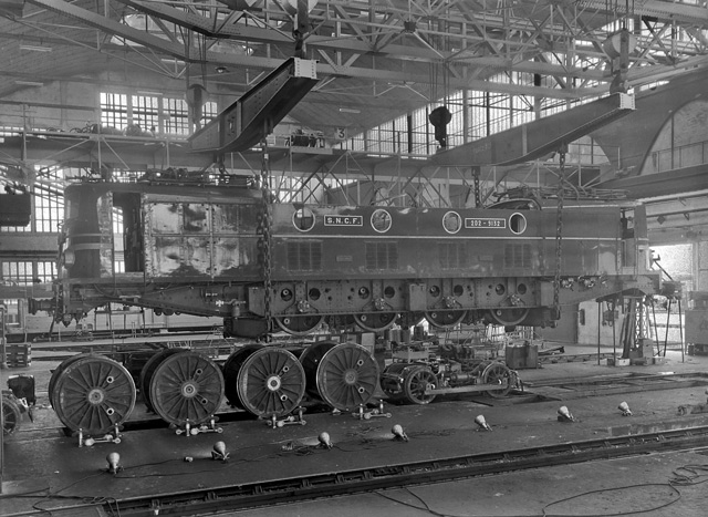

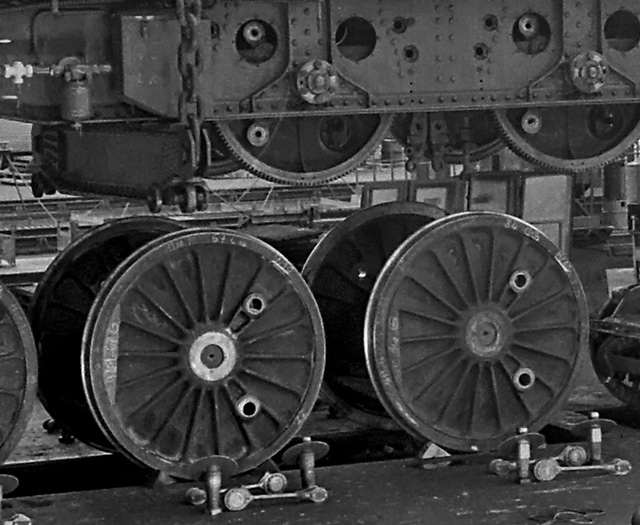

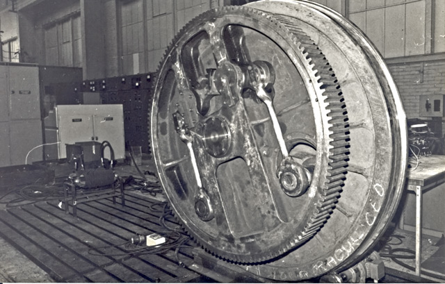

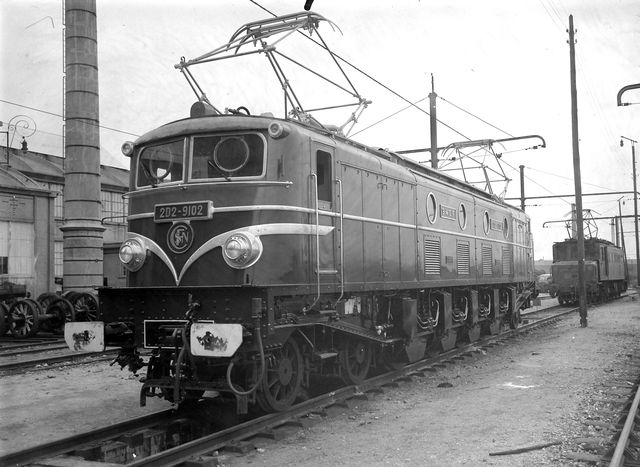

Suite à l' article de Ferrovissime n°2 (pub gratuite de ma part) sur les 2D2 9100 et les commentaires que j' ai pu faire sur le fil de Lr, je vous propose un petit documentaire sur cette série de locomotives 1500v que j' ai très bien connue, puisque j' étais électricien cableur de 1969 à 1974 sur ces machines en GRG.
Si vous êtes intéressés, TAPEZ 1, sinon je passe à autre chose.
La 2D2 9102 aux Ateliers de Vitry-sur-Seine.
(collection personnelle pour toutes les photos).
La 2D2 9132 en position de levage pour être descendue sur son train de roues
Une vue rapprochée des roues et manetons et bielles d 'entrainement du système büchli

Les deux dernières photos sont superbement intéressantes!
Re: 2D2 9100
17 Fév 2008, 17:50
Ben oui, c'est bien la première fois que je vois les roues d'engrenages et les biellettes de la transmission Büchli !

Puis-je me permettre une remarques? Ces biellettes ont l'air ridiculement petite. Pour passer tant de puissance, c'est étonnant!
Re: 2D2 9100
17 Fév 2008, 22:05
XTof_vl a écrit:Puis-je me permettre une remarques? Ces biellettes ont l'air ridiculement petite. Pour passer tant de puissance, c'est étonnant!
Certe elles paraissent frêles, mais si vous les aviez eu dans les mains vous ne diriez pas la même chose.Chaque moteur entrainaient 4 bielles.Multiplié par 4 moteurs cela représente une force de traction pour chaque bielle de 9tonnes. Largement suffisante pour entrainer les 144tonnes de la machine.
D' ailleurs voici deux photos représentant le système büchli
Diamètre d' une roue de traction=1750mm.
