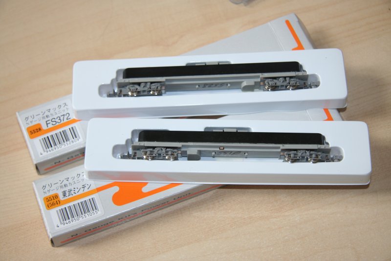

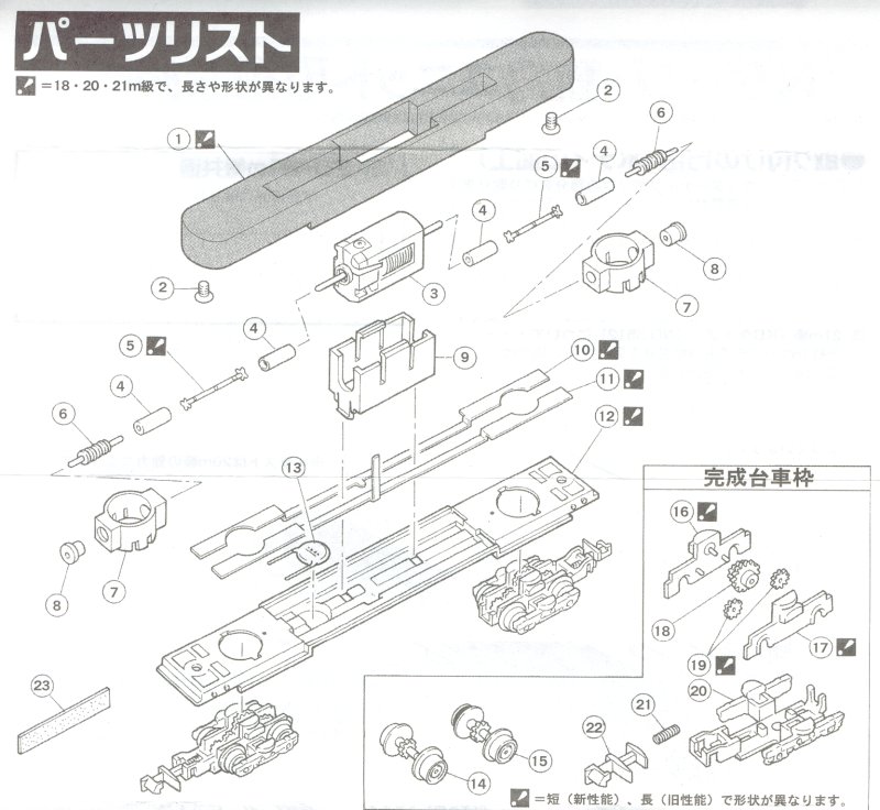

j'ai comme bcp achete cet autorail, et suivi plusieurs fils sur sa motorisation :siffle:
j'aimais bien la motorisaion par un chassis Tomix ou GreenMax genre "clic-clac", le seul pbm, c'est que cette derniere devenait introuvable :bof:
il se trouve que j'ai decouvert recemment une nouvelle ref GreenMax, en fait 2, les 5510 et 5528 :ange:
a 1ere vue, il n'y a que les flancs de bogies qui soient differents...
Dominique...a suivre

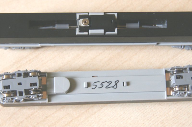

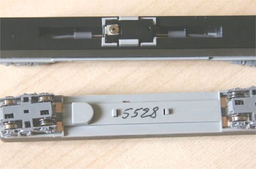

et j'ai reçu les chassis ce matin, en 10 jours, du Japon :mrgreen: :mrgreen:
effectivement, ils sont identiques, aux flans de bogies pres :cool:
et une vue dessus et dessous des 2...
bref, y'a plus qu'a essayer la caiise Del prado dessus, et voir ce qui pourrait "coince" :mrgreen:
bon, pour infos, le chassis revient a - de 30 $, c'esr a dire - de 20 Euros :cool: :cool:
Dominique, a suivre....

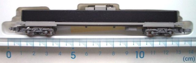

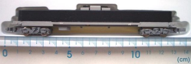

c'est quoi le gros truc noir, c'est juste un carter ou c'est du lest?
joseph
Trucks en stock
Messages: 3849
Localisation: Maintenon
Re: Motorisation Picasso Delprado en N
Messagepar augerd
15 Mai 2008, 22:48
joseph a écrit:c'est quoi le gros truc noir, c'est juste un carter ou c'est du lest?
lest... ca serait peut etre bien que je scan la notice :? :?

Messagepar augerd
15 Mai 2008, 22:56

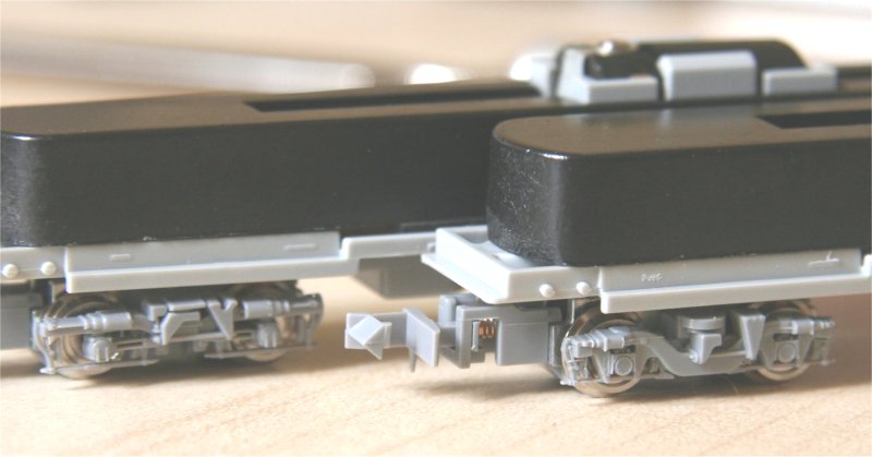

qlq chose comme ca :?:
Dominique :ange2: :ange2:

JacquesJ a écrit:mouais ,ce qui est moche ,c'est que cela va se voir par les vitres :(
y'a des "chances" :bof: :bof:
mais vu la "qualite" du bout de plastique de Del Prado, ca le gachera pas plus, et il roulera :cool: :cool:
