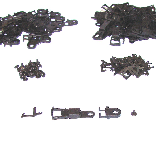

je suis dans la même problématique, j'ai eu testé de Kadee en N il y à bien longtemps et c'était catastrophique! et les 40 NEM de chez DAPOL pour du HO - OO à 16 livres, environ 20 € qu'en pensez vous ?
