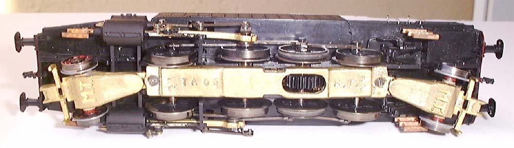

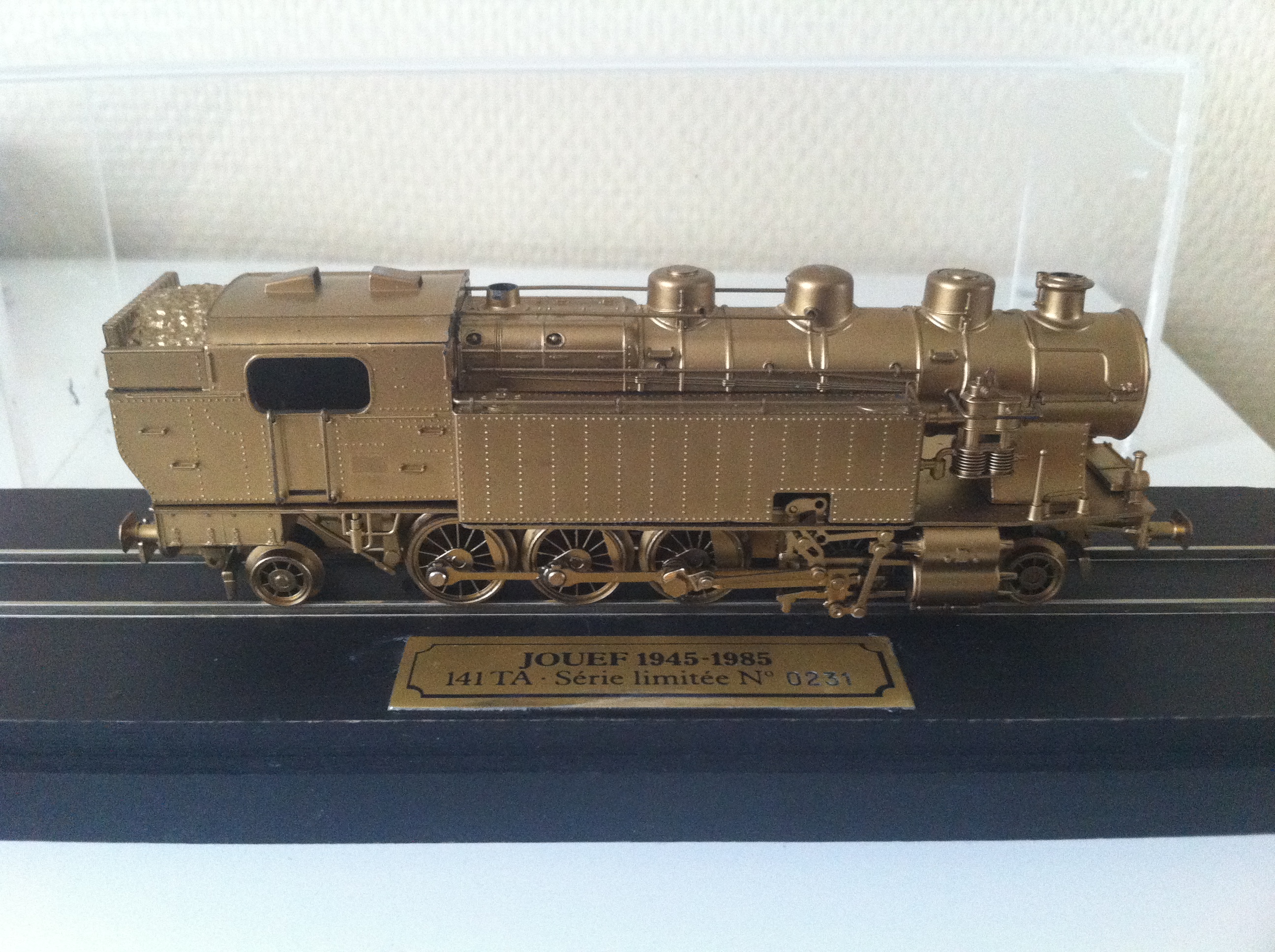

bonjours à tous ,
j aimerais savoir si parmi vous certain on amélioré cette superbe loco de jouef
j ai pour ma part comme basse se modèle
pour ma part j ai prevue de mettre des tampons mecanic train changer les bissels poser un dessous de mecnic train instalation qu'un decodeur changement de l embiellage et bien sur une remise en peinture et indispensable mais quelle teinte prendre ?
on ma aussi parler d un kit railway mais je sais pas se qu'il apporte
merci de votre aide max

Bonjour, quelle belle loco... :coeur1:
Regarde dans la rubrique "artisans" de ce forum, tu vas trouver les coordonnées de J.P. Penatti qui pourra te vendre un embiellage fin et des capteurs de courant beaucoup plus efficaces que les Jouef ( Penatti, dans le temps, c'était Carmina, que LR plaçait devant Railway pour l'embiellage). :cool:
Mais Railway peut te vendre des pièces intéressantes : réchauffeurs, ACFI ou Worthington, outils, etc...
Quant à la couleur, ça dépend de la localisation et de l'époque de ton réseau : noir/vert, noir, et même blanc...
Michel.

Il y a aussi des pièces pour la 141 TA Jouef chez Mécanic Trains :
http://mecanictrains.free.fr

Messagepar Papou89
22 Aoû 2011, 09:52
C'est prévu par Max dans son 1er post.
Mais il y a aussi des éclairages fonctionnels, chez MT... :cool:
