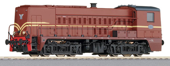

bonjour à tous;
j'ai un petit problème avec une loco roco ns 2200-2300 (analogique): celle-ci roulait bien et puis plus rien niveau moteur , les feux marchent encore (fils dessoudés ?????? ) donc voici ma question : quelqu'un sait-il comment démonter cet engin , ce n'est pas évident et je ne voudrais pas faire de conneries (après avoir enlevé une vis sous le châssis et vu que ça ne menait pas plus loin);
j'ai bien retrouvé des notices roco mais elles ne sont pas très explicite et mon allemand s’arrête à peu près à "guten tag";
voici une photo de la bécane (prise sur le net,la mienne n'est pas tout-à-fait du même modèle):
merci d'avance

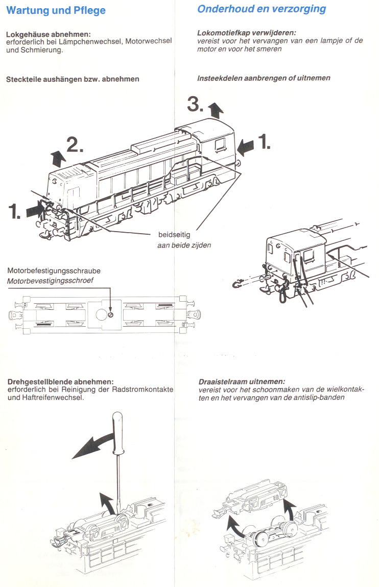

voici ce que j'ai pu trouver :
pas possible d'écarter les flancs de caisse du fait de la forme de la bécane , ça donne plutôt l'impression de devoir commencer par la cabine conducteur ( genre BB 63000 piko ),mais j'ose pas trop forcer pour pas casse de trucs (déjà une vitre d'enfoncée .............)

Bon. Ce n'est pas très explicite en effet. Peut-être (mais sans garantie) qu'il faut découpler les rembardes de la caisse, appuyer simultanément sur l'avant et l'arrière de la caisse (noté "1") et tout en maintenant appuyé, soulever d'abord l'avant ("2") puis l'arrière ("3").

Tu dois démonter toutes les pièces qui relient la caisse au châssis :poignées montoires rambardes, cablots tout genres, si il y a une cheminée essaye de la démonter pour voir si il n'y a pas une vis cahée en dessous qui pourrait fixer la caisse au châssis, declipser la caisse du châssis en tiran vers le haut
essaye d'introduire un cure-dent entre la caisse et le chassis pour aider au déclipsage
ensuite pour enlever le moteur dévisser la petite vis
la vis fixe le moteur au châssis idem pour les anciènnes V200 DB
ce sera plus difficile si la machine n'a jamais été démontée
Good luck

Bon, traduction: "enlever toutes les pièces rapportées et puis dévisser le chassis de l'ensemble moteur en retirant la vis marquée"
Good luck mais cela devrait le faire. ;)

c’était bien ça ; une fois démontée,ça semble évident !

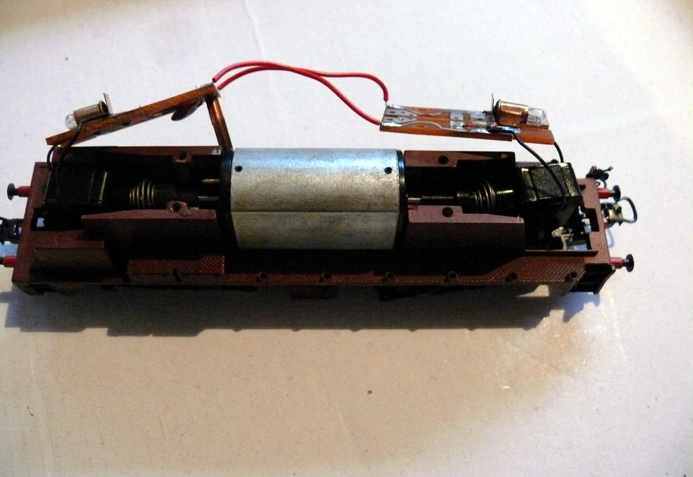

nouvelle question : aucun fil dessoudé,d'où la panne proviendrait-elle ? des charbons ? auquel-cas où sont-ils situés sur ce genre de moteur ?

Je pense avoir le même type de moteur sur une E32 de Roco (si j'ai bien vu sur la photo :oops: ). Avant de chercher à changer les charbons, il faudrait tester le moteur. Pour cela, sur le côté gauche du moteur sur ta dernière photo, on voit deux picots métalliques qui sortent de part et d'autre de l'axe (non, pas des picots à mettre entre deux rails :mdr: )
Appliques prudemment une petite tension sur ces picots (attention au court-cicuit :rhaaa: ) 6V ou 9V continus (pile munie de deux fils fins) doivent suffire. Si le moteur tourne normalement, la panne est à chercher ailleurs. Chez moi, c'étaient les deux lamelles verticales sous la platine qui alimentaient le moteur qui étaient en cause.
