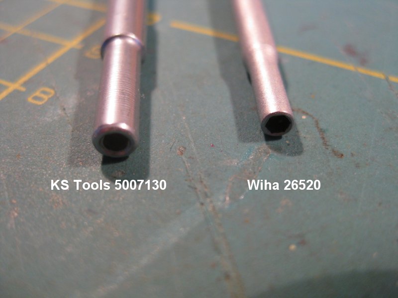

il y a tjr des outils un peu plus specifiques a trouver pour nos besoins, et voici un debut de liste de ce que j'ai trouvé suite a mes recherches ;)

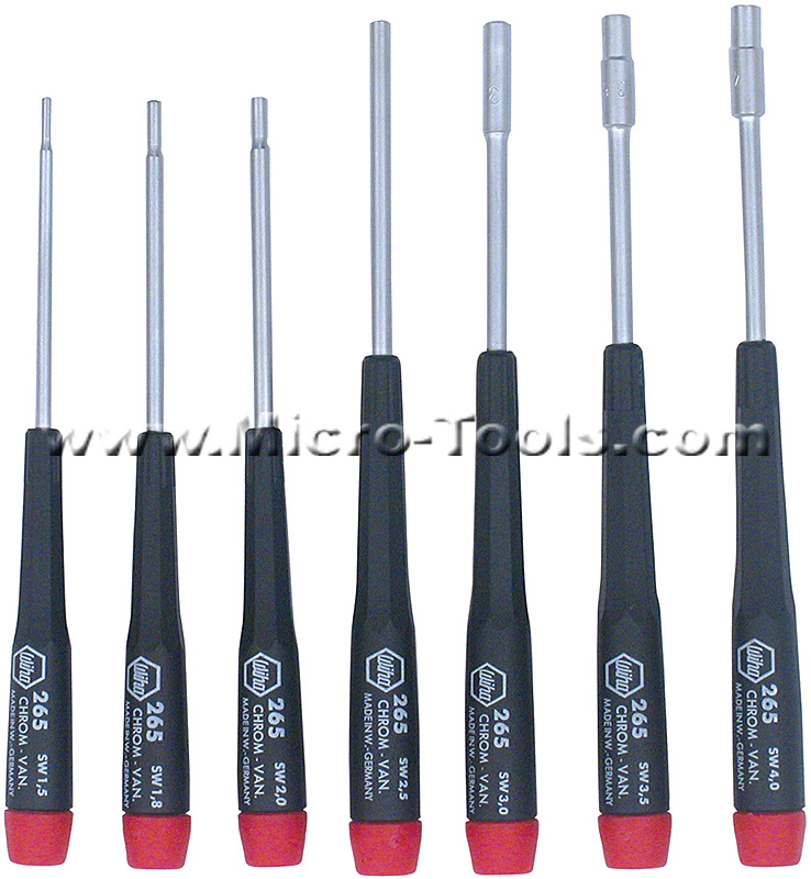

recemment, j'ai eu besoin de demonter un embiellage de 130T Trix, et la vis a 6 pans fait 2mm et pas facile de trouver une douille de moins de 3mm facilement :H2:
de plus, plusieurs machines Allemandes ont de genre de vis :!:
j'ai enfin trouvé un jeu de 6 pans creux sous forme de tournevis, pas trop chere, de chez Wiha, qui va de 1.5 a 4mm
ATTENTION ! lors de vos rechc sur Glouglou ou Ebay, ne pas confondre "6 pans creux" et "6 pans" :gne:

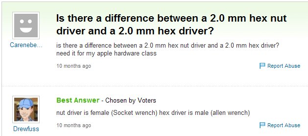

pour preciser les choses au sujet des 2 tournevis "6 pans creux" voici une p'tite photo tres explicative...

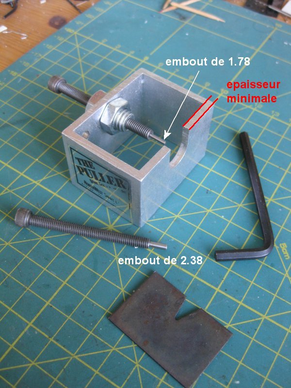

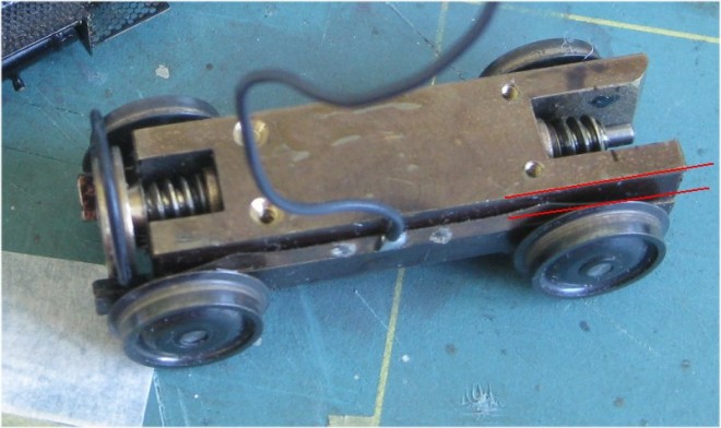

pour les extracteurs, nous avons le classique Puller :cool:
bien concu, pas tres chere, et incontournable si vous ne voulez pas massacrer les voiles de roues, car on a pas tjr un etau et les chasse-goupilles qui vont bien sous la main :cool:

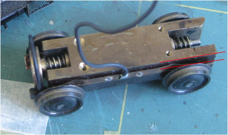

la seule limite que je lui ai trouvé est l'epaisseur de la paroi alu (marquée en rouge) qui ne permet pas d'extraire par exemple une roue d'un essieu monté directement sur un chassis, comme celui du Y2400 Teletrain suivant

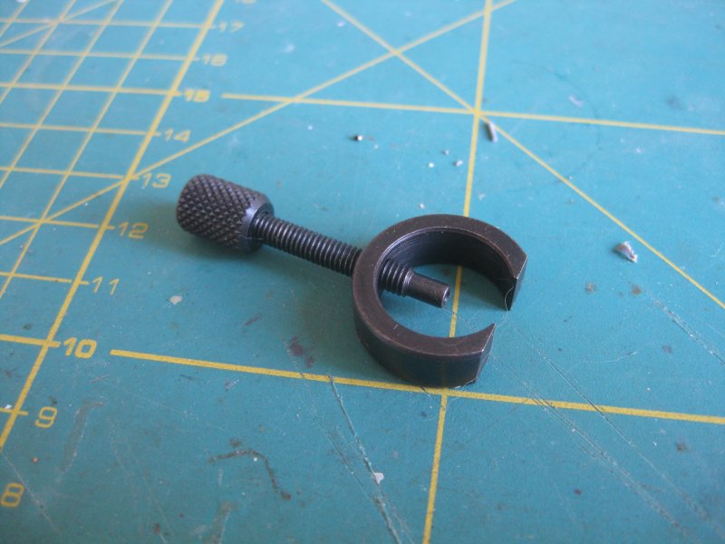

j'ai testé aussi cet autre extracteur, trouvable chez plusieurs revendeurs, mais d'une utilitée bcp moins pertinante :roll:

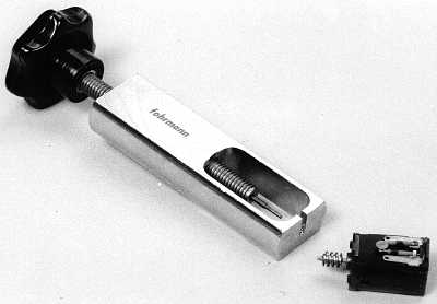

un autre, pas testé, donc si qlq'un le connait, un retour d'info est le bien venu :cool:

Normalement avec le "puller", on doit pouvoir remonter les roues aussi. Sauf que j'ai jamais compris comment... Si quelqu'un peut m'expliquer ... :roll:
_Chris_
_Chris_
Videur De Godets
Messages: 3137
Âge: 49
Re: les outils qu'il vous faut
18 Fév 2011, 16:20
Dévisser complètement la tige pousseuse, mettre la roue dans dans l'encoche, placer en le maintenant l'axe entre le trou de la roue et la tige pousseuse et visser? Non?

Très bien le Puller, mais comment l'utiliser sur des essieux à pointes, sachant que les bouts des tiges sont plats?

242tc a écrit:Très bien le Puller, mais comment l'utiliser sur des essieux à pointes, sachant que les bouts des tiges sont plats?
Il existe des tiges cylindriques, c'est à dire percée en leur milieu pour les axes à pointe justement. :cool:

OK mais je suis un peu surpris: quand j'en ai parlé au Train Magique, il m'a été répondu qu'il y avait un petit bout de la tige qui se dévissait pour ce genre d'essieu, j'ai eu beau regardé, je n'ai rien vu.
Ou alors c'est que je n'ai rien compris, ce qui est fort possible.....
Où peut-on trouver ces tiges pour essieux à pointes?
