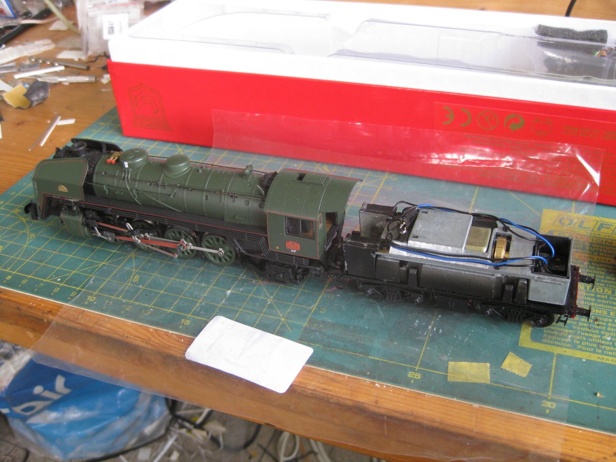

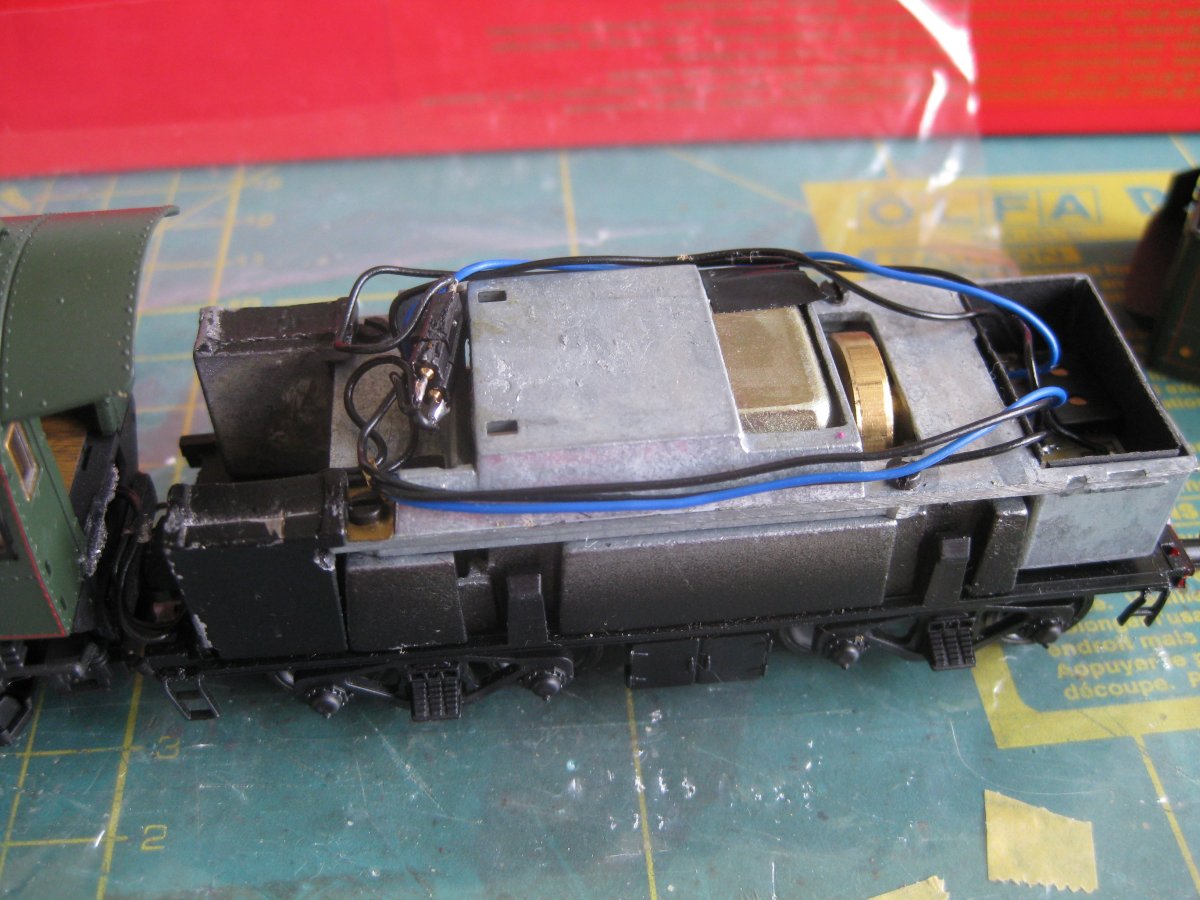

donc voici la 1187 (ref 5215) toute de vert vetue, au sortir de la boite, caisse du tender retirée...

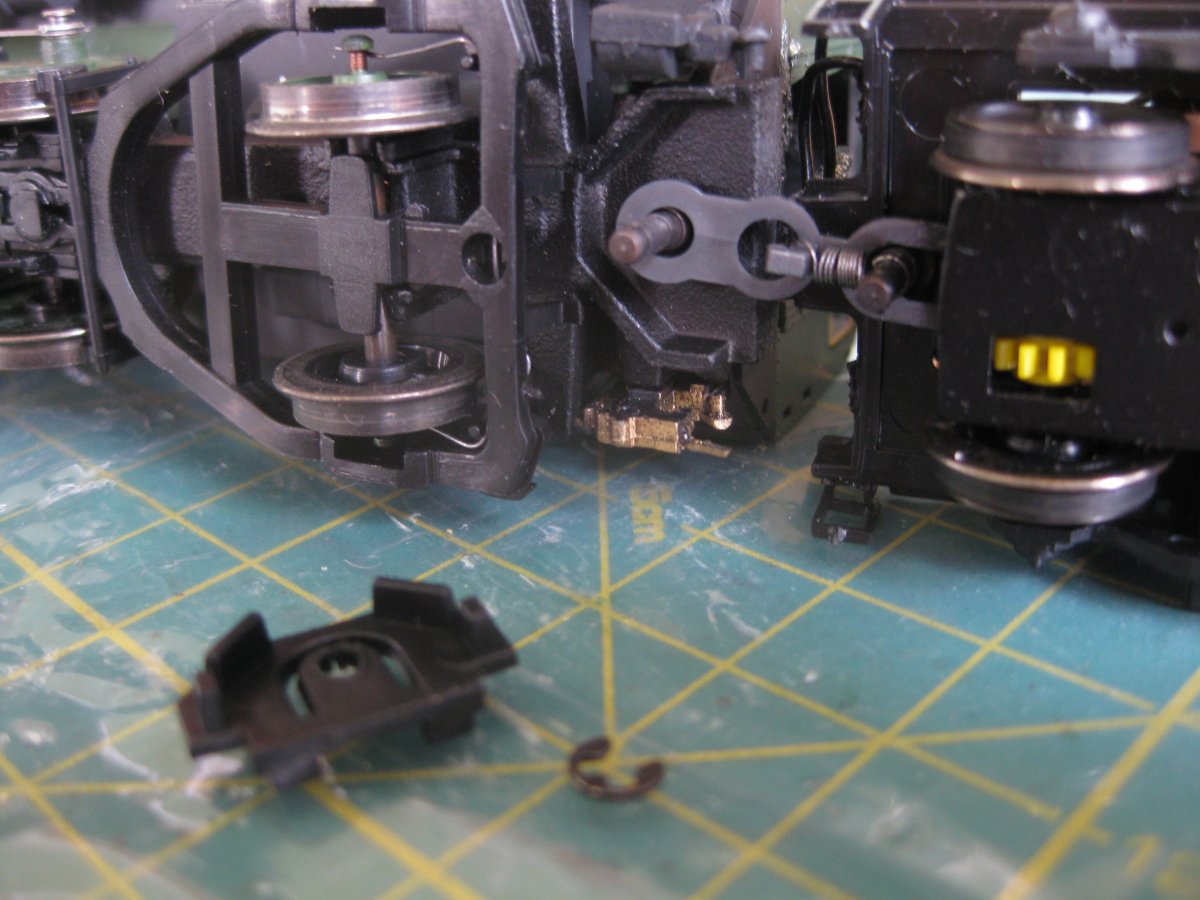

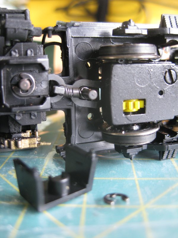

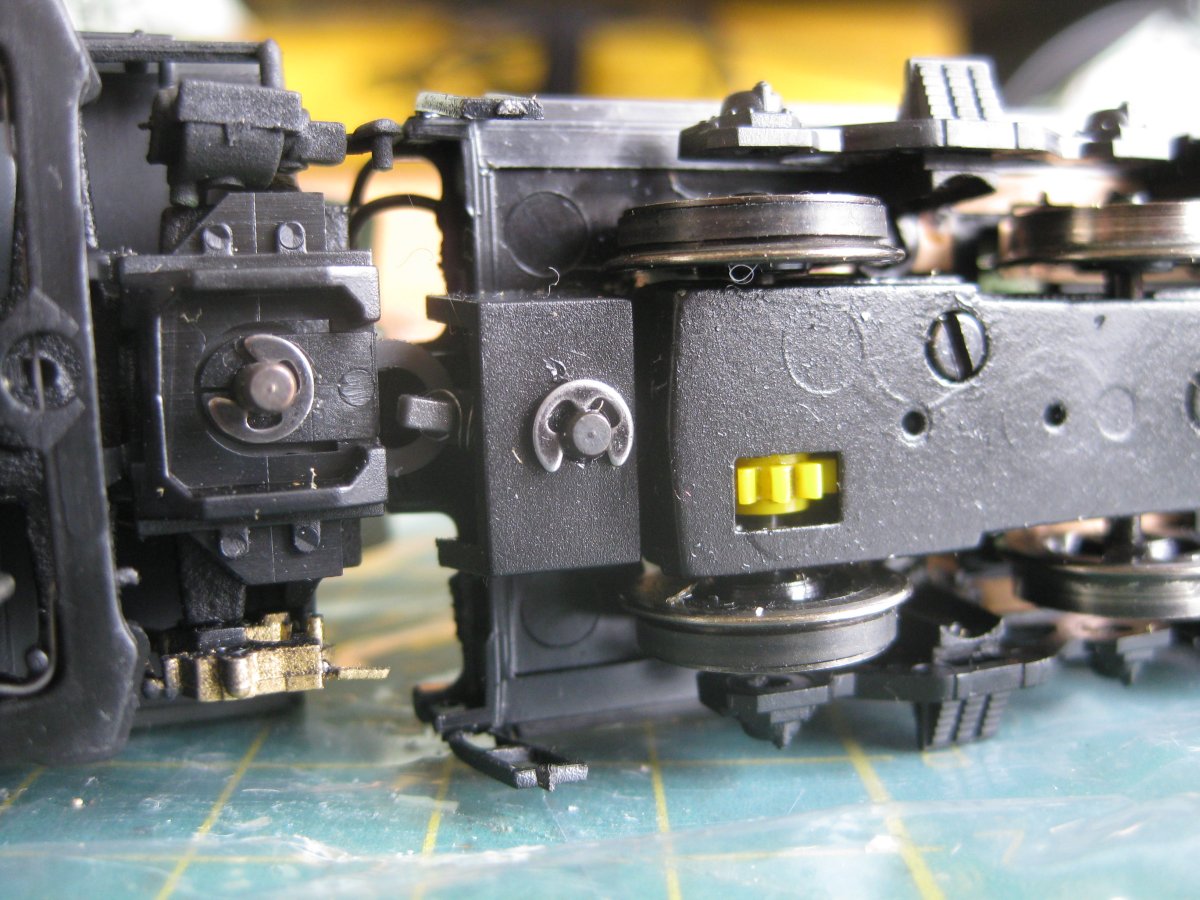

1ere chose pour eviter de deglinger l'ensemble, separer machine et tender :siffle:
voila les 2 serclips maintenant la barre d'attelage machine-tender
je retire celui du tender... et c'est pas celui qui permettra une separation la plus rapide :gne:
c'est bcp mieux avec celui de la machine :cool:
et voila le tender enfin libre :mrgreen:
a suivre, le demontage du tender...

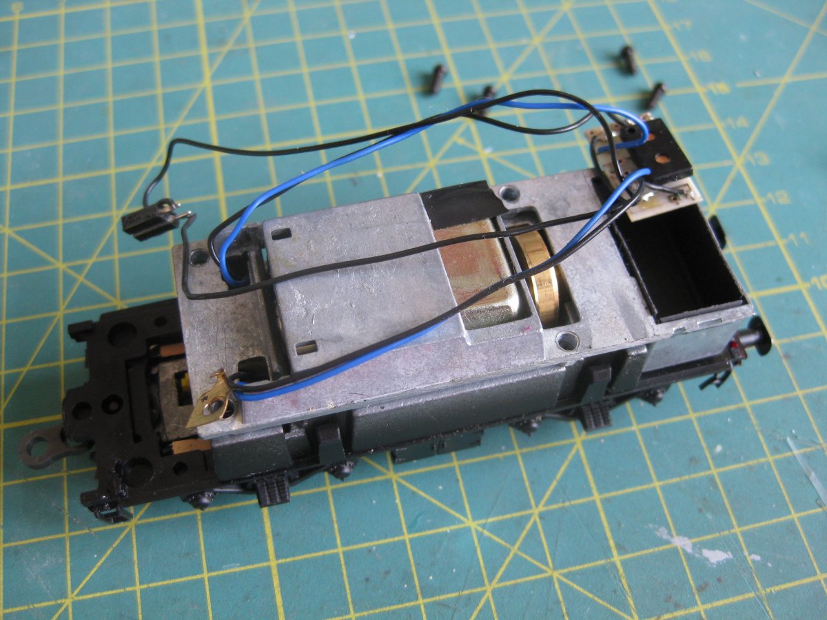

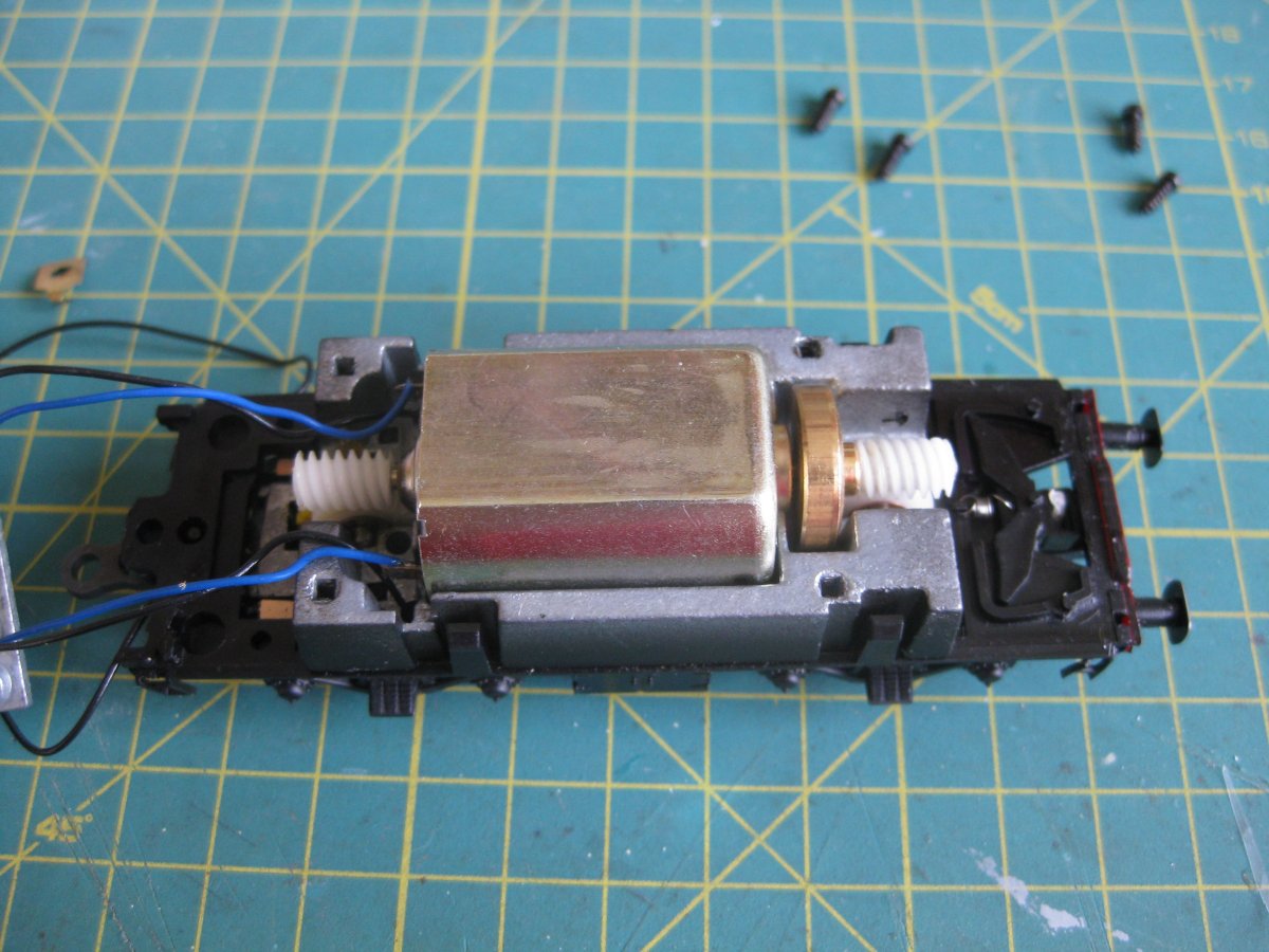

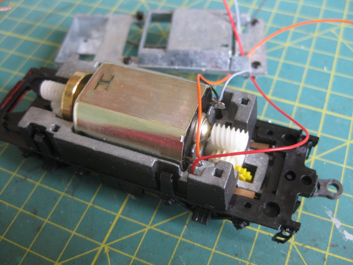

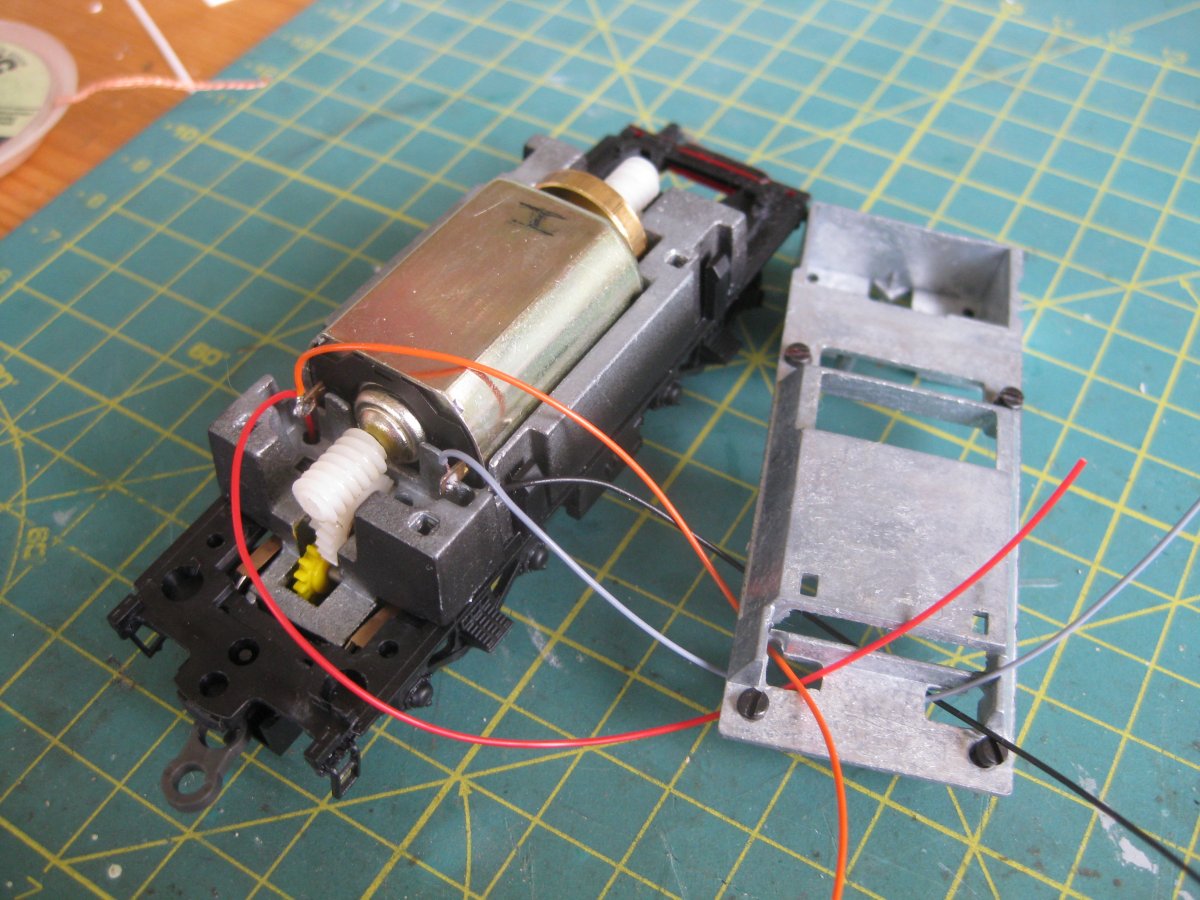

en premier, comprendre comment demonter le tout 8-)
4 vis dessus, et zou, le moteur est a nu...

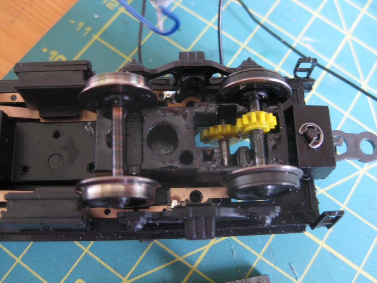

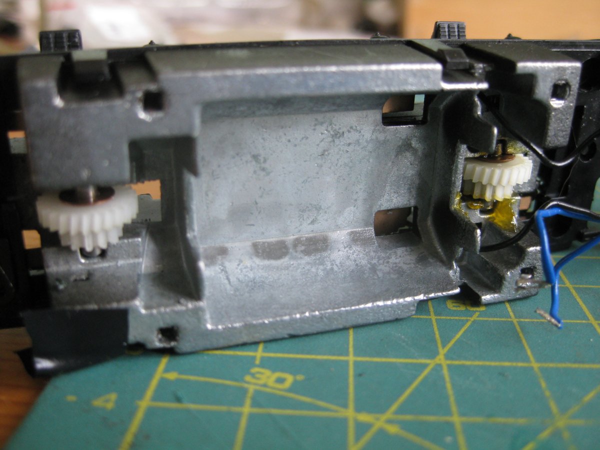

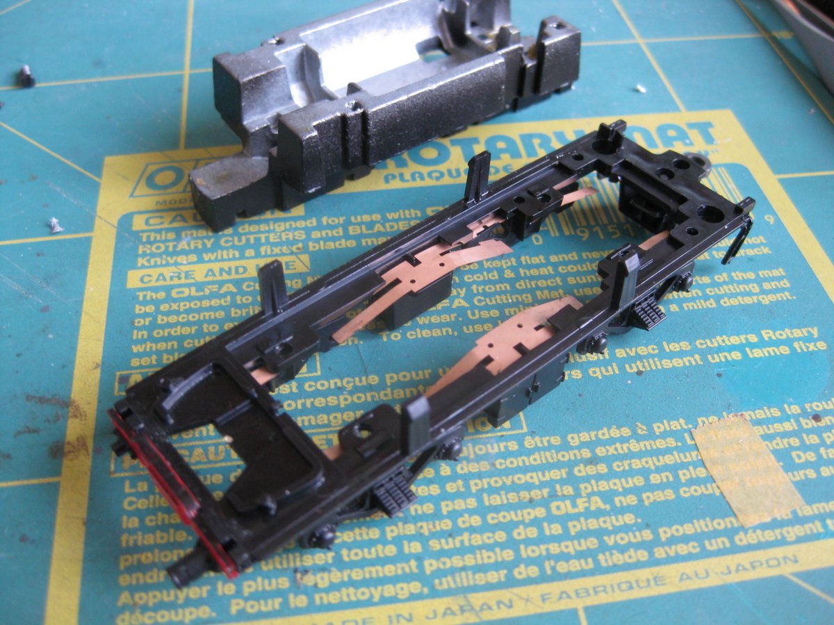

et le chassis sans moteur... remarquez les rondelles de laiton sur l'axe des 2 pignons, genre de truc a reperer :!:

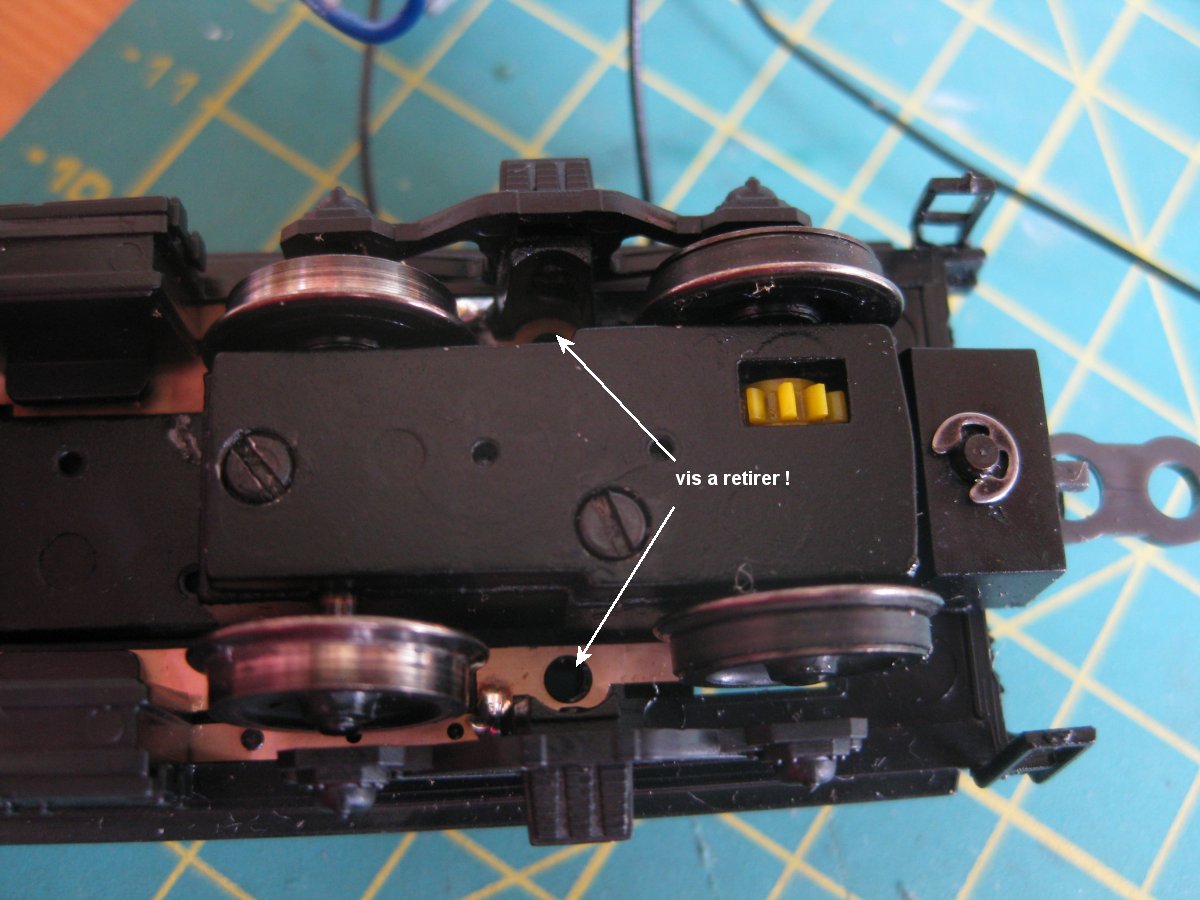

a force de chc comment demonter, j'ai trouvé 4 vis, planquées entre les roues des essieux...
apres, vous pouvez demonter le fond des carters, en faisant attention a l'ordre des axes d'essieux, pignons divers, et surtout, pour le bogie arriere, il y a 2 petits ressorts sous l'essieu libre :!:

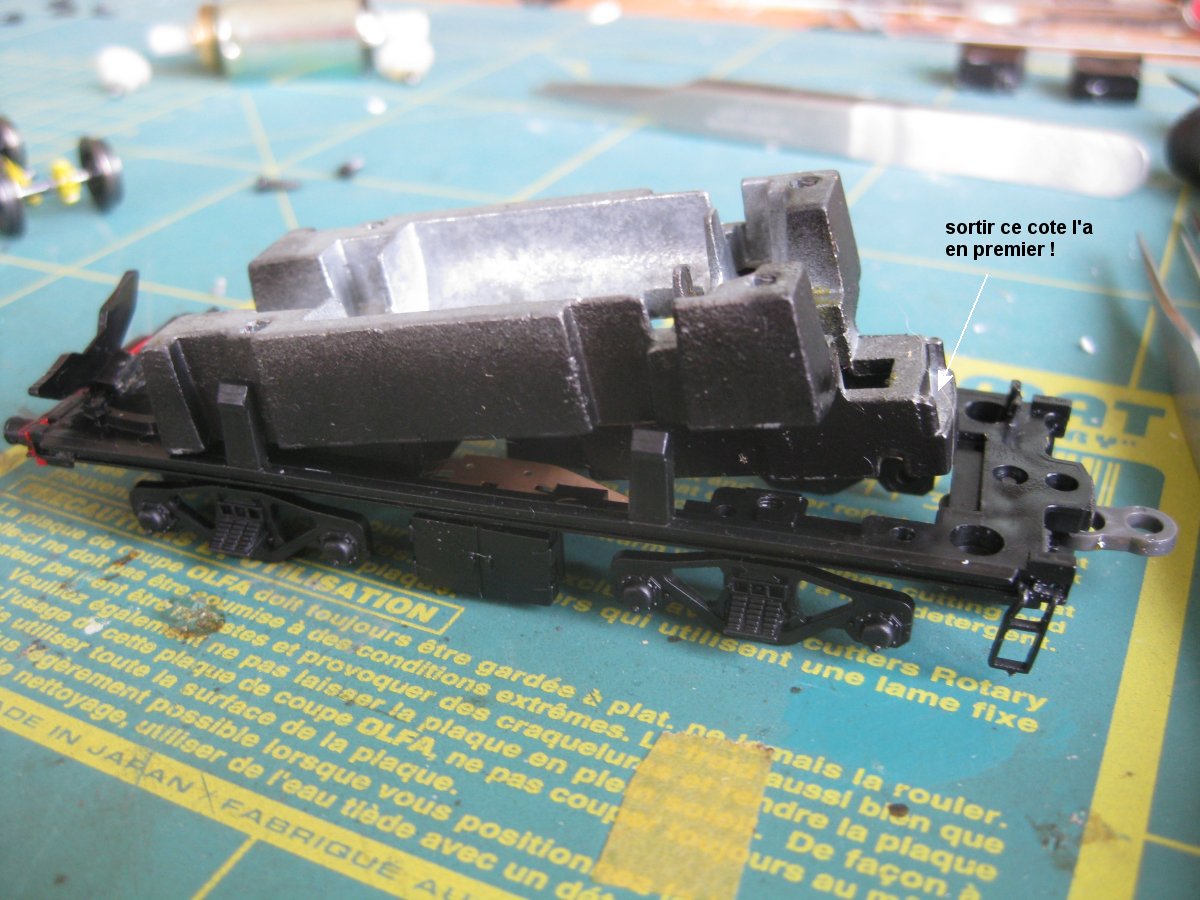

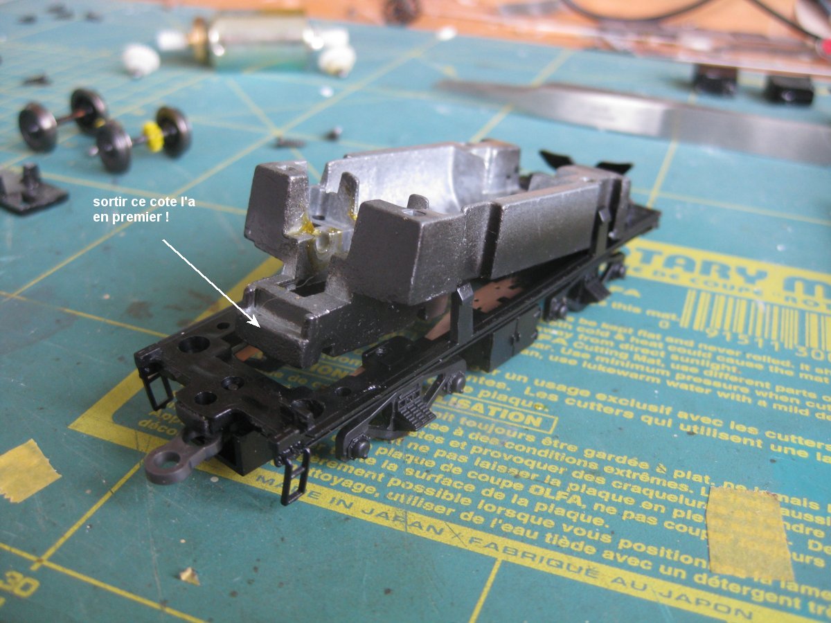

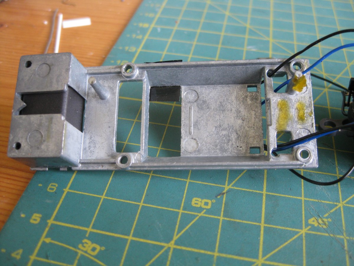

apres avoir virer tout ce qui est mecanique, il faut extraire le bloc zamac par le devant...
et voila enfin le chassis a nu ;)

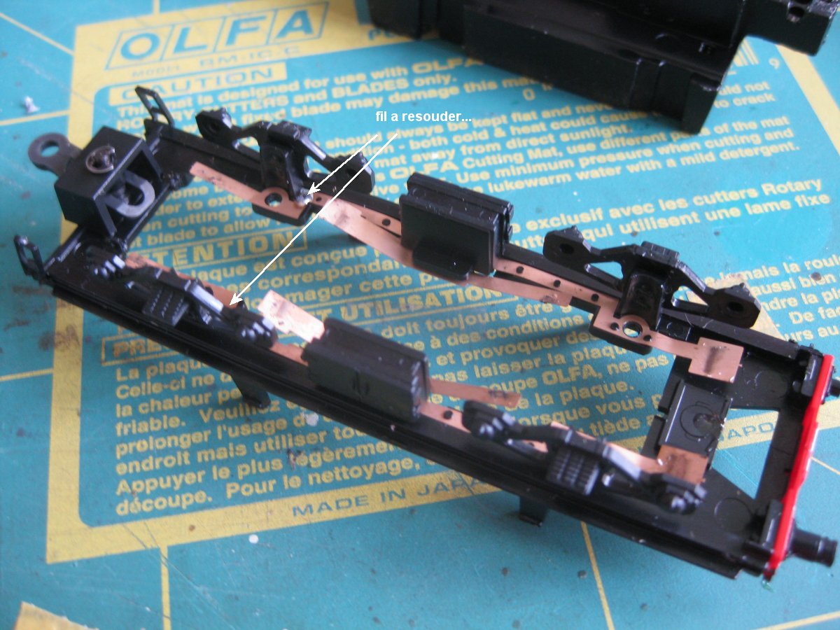

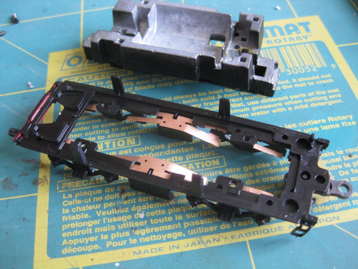

tant qu'a faire les choses bien, j'ai aussi changer les 2 fils d'origine des prises de courant bleu et noir par des rouges et noir, histoire de respecter les couleurs pour decodeurs :siffle:
pour cela, il est plus simple d'extraire les 2 ensembles de lames de laiton, et pour ca, faire sauter tous les petits tetons noir qui les maintiennent en place ...
apres, degraissage, nettoyage de toutes les pieces du tender: essieux, chassis plastique, bloc zamac, pignons, etc...et remontage dans l'ordre inverse du demontage ;)
et qlq coups de soudure plus tard, vous avez un tender pret a tester avec un decodeur :mrgreen:
bon, il y avait un Lenz LE130F dans la boite, alors j'ai teste: moyen moyen comme decodeur car que 28 crans, donc les ralentis pas top, et grognement du moteur :roll:
dans ma boite a rabiot "decodeurs", j'ai aussi un vieux Zimo MX64R, et l'a, c'est nettement meilleur: plus de grondement, ralentis a moins d'un Km/h, bref, je garde pour l'instant :applause:
a suivre, le demontage de la machine, ce qui ne va pas etre triste j'ai l'impression :siffle:

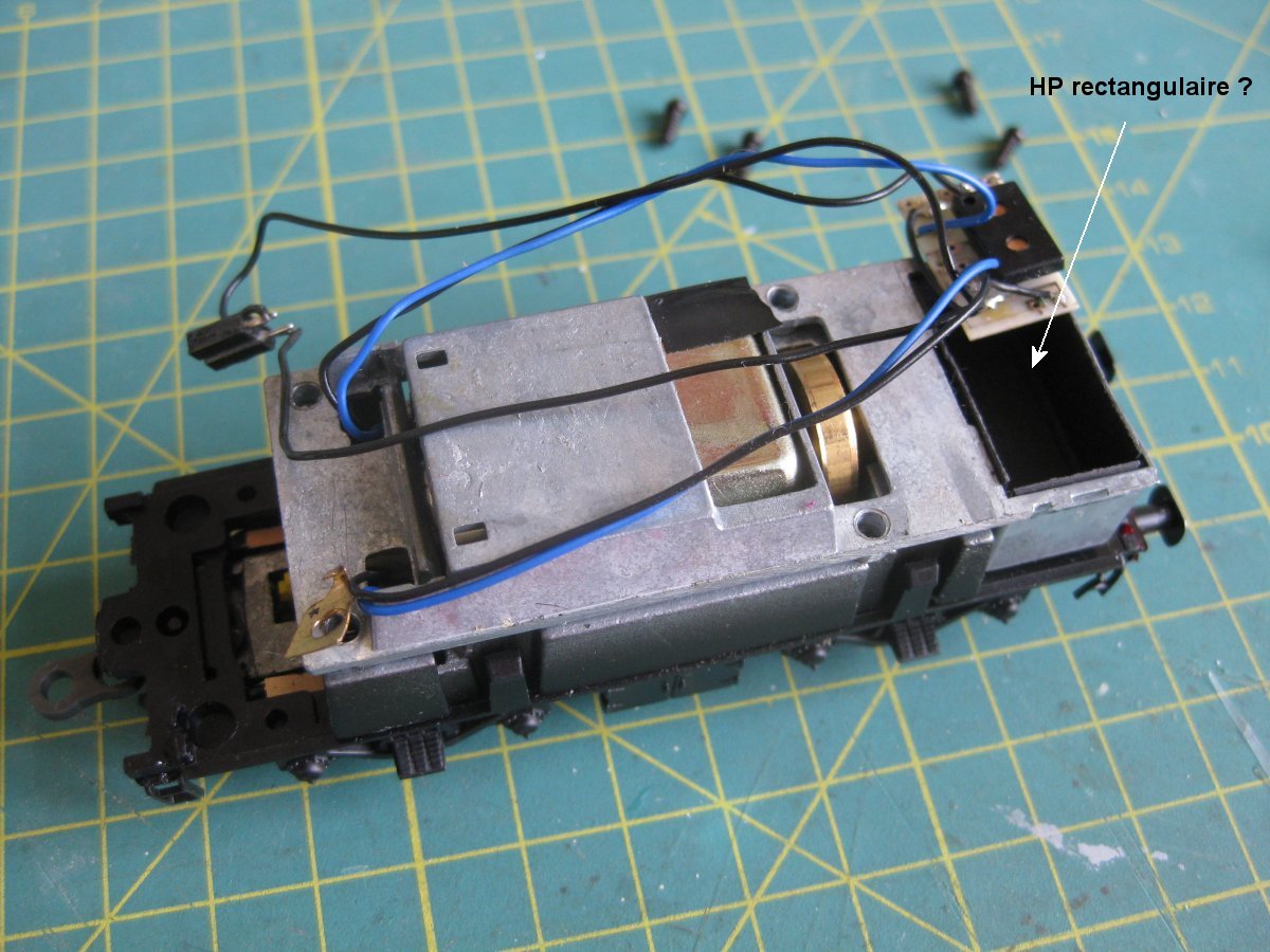

tient, un autre truc oublié: j'ai pas pense a regarder ou mettre un Loksound et son HP dans le chassis du tender :pleure:
peut etre un rectangulaire dans l'emplacement du connecteur 8 pins ??
ou dans la chaudiere, mais cela me "branche" pas d'avoir 4 ou 6 fils entre la machine et le tender :gne:
Dominique :roll:
