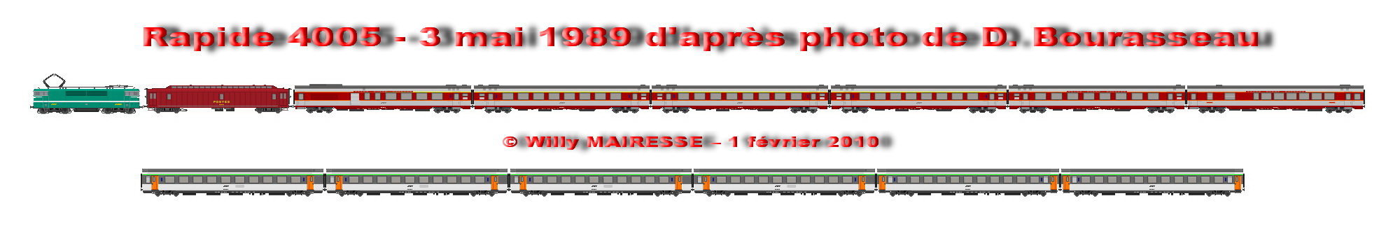

Les seuls cas où il y avait utilisation de la ligne 1500 V, c'est lors des compositions "mixtes" PBA, Mistral 69, GC et corail. Certaines voitures TEE étaient équipées d'une conduite blanche permettent le "transfert" d'énergie aux autres voitures, sans utilisation, comme dans l'exemple du rapide 4005 çi-dessous :
